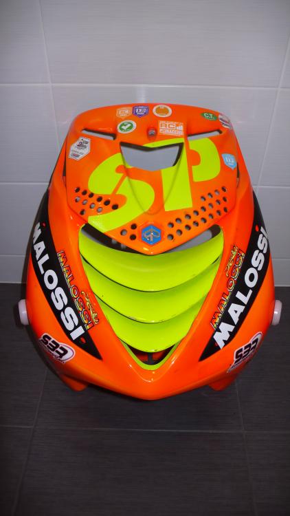

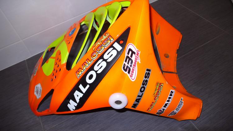

voilà mes deux faces avant pour te donner une idée. Sur la malossi il manque la grille du haut. Et une face avant d'origine va être lus costo que la str8 -

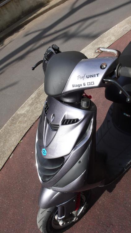

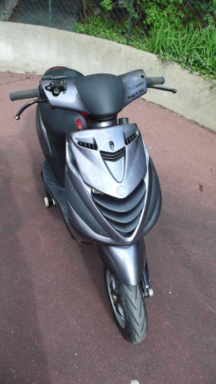

Salut , alors voilà j'ai posé mon film teinté sur les clignio et l'optique avt. Et honnetement je n'aime pas je pense le virer. C'est too much ^^ Bon désolé sur la photo le scoot est crade ;) Mais ca ne change rien au rendu sur l'optique. J'ai nettoyé le scooter hier aprem est bof bof quoi. Sinon hier j'ai passé commande pour refaire mon bas moteur et surtt refaire ma pompe à eau. Car la je ne peu plus rouler avec le runner. La fuite au spy est vraiment trop abusé. C'est même plus du goute a goute ^^. Donc j'ai commandé roulements cage teflon, kit pompe à eau polini, joint moteur, et un arrache roulement outil que j'avais mais que je me suis fait peta ( servis une fois --' ), et d'autres conneries. Lors du démontage je vais testé une nouvelle technique pour changer la pompe à eau. Pour ceux qui ont déjà effectuer le changement de la pompe sur les piag lc. Ils savent qu'il faut ouvrir le bloc en deux. Donc changer les roulements etc. Je pense avoir une technique pour pouvoir changer l'ensemble du kit pompe à eau sans devoir ouvrir le bloc. Juste démonter la variation et démonter le raccord en L qui est au niveau de l'allumage. Si c'est technique est propre et efficace je vais faire un petit tutoriel ;).
