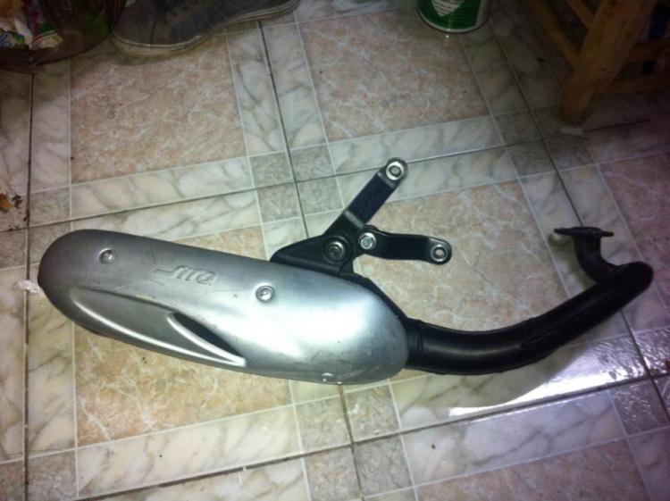

Salut a tous bon après avoir galerer avec mon pot sito leovince à trouver son bon réglage ( si vous vous promenez sur mes postes ;) ) ! malheureusement j'ai pas pu trouver le bon réglage a cause d'un trou irreparable après avoir fais des tonnes de réglage ressorts/ galets ! j'ai décidé de changer mon variateur ! mais j'hesite entre un malossi multivar et un polini speed control ;) ! lequel d'après vous choisir rapport qualité prix et facilité de réglage sachant que je suis full origine débrider avec juste le pot si dessous .. ! -
