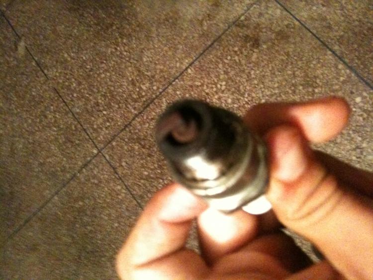

    scooter mbk - yamaha Avis sur couleur de bougie !
    il y aurai une grande consomation par rapport au gicleur d'origine de 62 ??? si oui combien approximativement le nombre de litres qui vont être ajouté
  12. spitro speed
    tou est nickel ;) moi j'ai juste peur de la consomation énorme qu"elle fasse son appartition car j'ai augmenter mon gicleur de 10 points pour obtenir cette couleur !

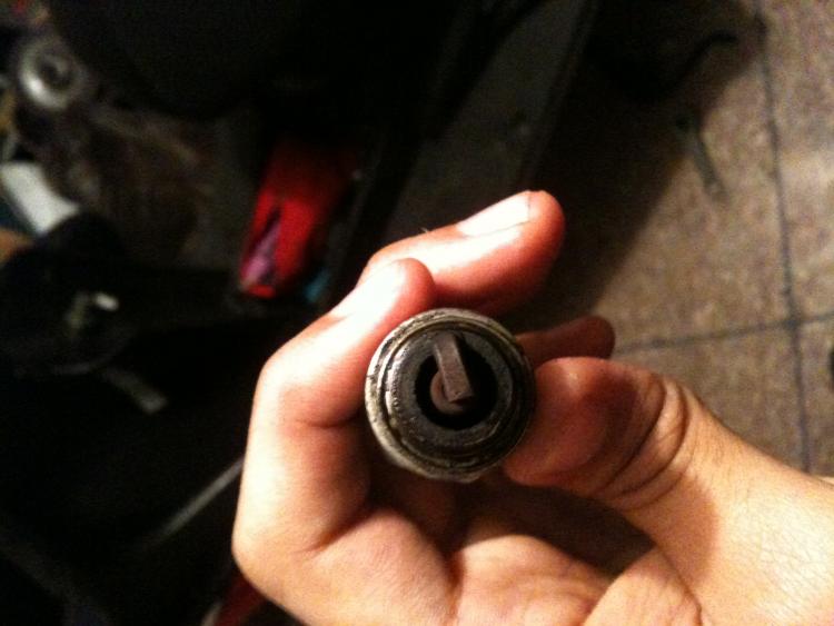

    voici la couleur de ma bougie avec le gicleur 72 sur mon aerox avec le yasuni Z ! vous en pensez quoi ?
