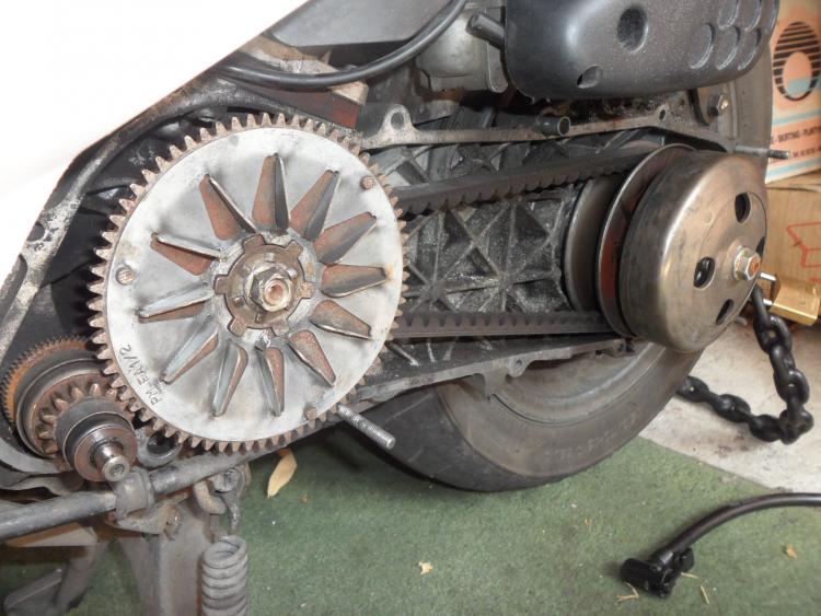

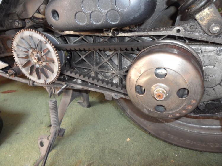

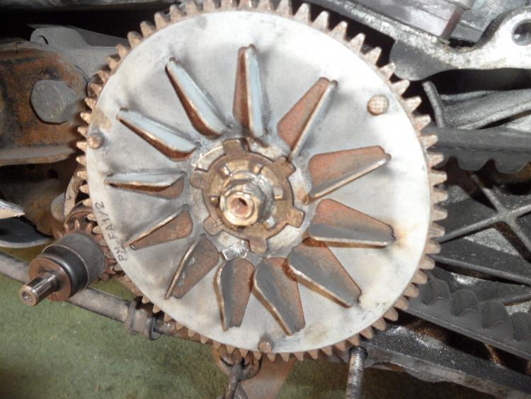

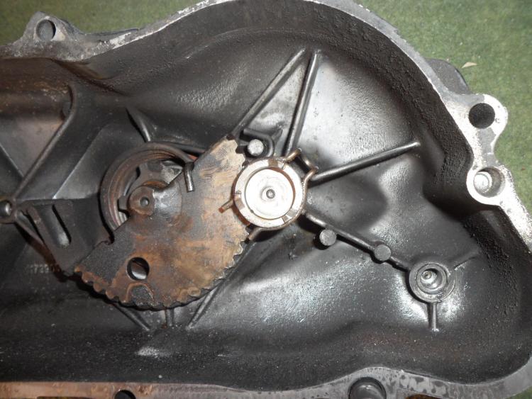

Bonjour,
J'ai démonter mon carter pour le repeindre il y a de ça une semaine, et je voudrais savoir pourquoi, depuis cette opération, il y a un petit bruit de frottement au niveau du kick mais dans le carter, c'est assez étrange, quelqu'un a une idée d'où cela peu venir?
Merci d'avance!! :)

salut c'est pas le roche par hasard , ;P sinon essaie de tous démonter et remonter ;)
Ouaip comme dit Célia, la ou tu voi sur ton carter coter démontable ou c'est tous polie et tu a 2 petite "rayure" noir et aussi ou sa te fait la grosse bosse en haut a droite du variateur. (sur le coté carter moteur la bosse)
Tu te munie d'une lime (métaux), d'une lame de scie à méteaux, ou si tu a une disqueuse avec un disque a meuler et tu meule ou tu ponce avec ta lime, jusqu'a ce que la bosse sois assez plate que sa suive la ligne du carter tu risque de taper un peu dans la visse sur le tutoriel que j'avai suivie mais sa ne fait rien à la duré de ton pas de visse, moi j'arrive pile poil en dessous et sa ne frotte plus, pour le coter du carter démontable n'hésite pas à bien retirer de la matière.
tu vas prendre un peu plus en pointe car sa te bride bien les 2 bout de carter la, pense juste protéger la "queue" du variateur joue fix etc et celle de l'embrayage aussi pour éviter que les compo ne s'incruste dans les roulements.
Une foi fini a pleine vitesse si tu a bien poncer tu na plus de vibration.
Après si sa vibre même a faible vitesse je voie pas trop enfin tu peux retiré cette bride ^^
sa use assez vite ta courroie à force de frotter et sa tire plus sur le moteur, mais vue que c'est pas prévue pour être débrider, ça a étais étudier pour que sa frotte pas à 45km/h
Sa vien pas du manque de visse le mien tien avec 3 visse sur tous le reste (je sais plus combien y'en n'a) et sa tien très bien ^^. (et sa vibre pas)

tu as testé de rouler sans carter voir ce que ca donne ? ^^
tu as bien remis toutes les vis ? car quand il manque des vis : ca vibre! tout simplement parce que la courroie frotte sur le carter de kick, particularité spéciale peugeot ^^
Toute mes vis sont ok :cool2:

Tu as pas le tutorial? Parce que là, bien que tu ai tout détaillé niquel, je pige pas grand chose :D2
