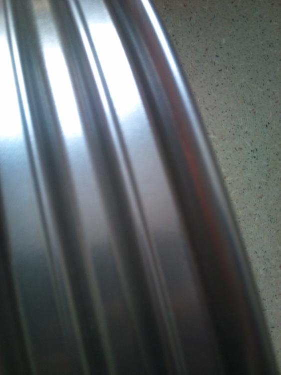

Tonnere méca Posté(e) le 30 juin 2013 Auteur Signaler Posté(e) le 30 juin 2013 Question bete comment pense tu faire pour monter des pneu tubless sur les jantes là??? Bonne question je fais monter les pneus par un pro, je sais que c'est faisable puisque d'autre l'on fait avant moi. Installation du radiateur dans le cadre, avec la création de 3 pâtes de fixations en aluminium.
Djo Posté(e) le 30 juin 2013 Signaler Posté(e) le 30 juin 2013 (modifié) Bonne question je fais monter les pneus par un pro, je sais que c'est faisable puisque d'autre l'on fait avant moi. Installation du radiateur dans le cadre, avec la création de 3 pâtes de fixations en aluminium. Tu veux absolument les monter en tubeless? Car les pneus tubeless on peut sans problème les monter avec une chambre à air, ce qui résoudrait ton problème :) Modifié le 30 juin 2013 par jo254

Tonnere méca Posté(e) le 30 juin 2013 Auteur Signaler Posté(e) le 30 juin 2013 Tu veux absolument les monter en tubeless? Car les pneus tubeless on peut sans problème les monter avec une chambre à air, ce qui résoudrait ton problème :) Oui je sais bien, mais vue la largeur du pneu par rapport à une chambre à air de cyclo, la chambre à air devra être en surpression pour gonfler le pneu. Non, scooter Honda.

S1629 Posté(e) le 1 juillet 2013 Signaler Posté(e) le 1 juillet 2013 Je pensais qu'on ne pouvait pas car il n'y a pas le rebord dans la jante qui tient le pneu et joue pour l'étanchéité... comme tu vois sur cette photo Ici jante Magnum Racing XR Bonne question je fais monter les pneus par un pro, je sais que c'est faisable puisque d'autre l'on fait avant moi. Installation du radiateur dans le cadre, avec la création de 3 pâtes de fixations en aluminium.
Djo Posté(e) le 2 juillet 2013 Signaler Posté(e) le 2 juillet 2013 Après tu peux mettre un bib mousse comme en cross.. mais je sais pas si ça existe dans cette taille
Tonnere méca Posté(e) le 2 juillet 2013 Auteur Signaler Posté(e) le 2 juillet 2013 Après tu peux mettre un bib mousse comme en cross.. mais je sais pas si ça existe dans cette taille Je ne sais pas. Pneus pluie et slick monté. Les Dunlop en 95 580 17 se montent sans problème sur des roues de 1,6 pouces de large. 2
S1629 Posté(e) le 2 juillet 2013 Signaler Posté(e) le 2 juillet 2013 Comme quoi,j'ai appris un truc...On peut monter du tubless sur ces jantes...Pour les valves faudra que je vérifie si celle utilisée sur XR et 103 16" peuvent aller sans modif de la jante... ;-) après es ce que ceci est vraiment étanche?
Tonnere méca Posté(e) le 3 juillet 2013 Auteur Signaler Posté(e) le 3 juillet 2013 Comme quoi,j'ai appris un truc...On peut monter du tubless sur ces jantes...Pour les valves faudra que je vérifie si celle utilisée sur XR et 103 16" peuvent aller sans modif de la jante... ;-) après es ce que ceci est vraiment étanche? Pour le moment ils ne sont pas encore conflé. J'ai encore un peu de peinture à faire, je dirai cela en moment voulu. :)
