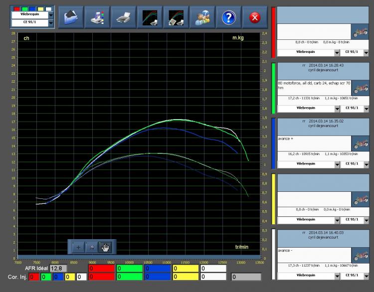

Bubulle Posté(e) le 14 mars 2014 Auteur Signaler Posté(e) le 14 mars 2014 Alors ce passage au banc ça donne ça: Trois tirs effectués avec des avances à l'allumage un peu différentes: 17.3 cv à 11200 tours et 1.1 kilo de couple C'est un banc fush, rien à voir avec les bancs P4 de chez maxiscoot qui m'auraient sorti plus de 20cv pour le même moteur ;)
