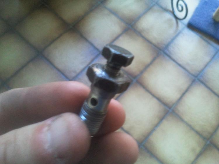

le problème c'est que sur mon étrier, la vis de purge est juste une petite vis dans la tete de ma vis qui tien la durite a mon étrier donc impossible de mettre une petite durite dessus... :/
c'est un AJP arrière d'origine de peugeot Elystar, voilà des photos de la vis que je vous disais.
J'ai essayer de mettre une vis de purge comme a l'avant (ou on pourrait mettre une durite) mais le diamètre est plus gros donc ça passe pas :/

Sinon, durant la purge, tu plonge l'étrier au complet dans du liquide de frein, c'est pas une vis de purge qui va nous avoir !
Mais faut avoir pas mal de liquide de frein dispo.

Bon bah j'ai tremper mon étrier dans le liquide de frein, deviser la vis de purge, pomper et aucune bulle d'air ne sort ><' et donc toujours le même problème..
WTF, moi qui était content de mon idée.
Et si c'était les pistons qui foiraient ? (mais pourquoi, j'en sais rien, et ça me semble improbable) Après tout ils bougent puis reviennent en place, comme s'il y avait un peu de pression, puis que la pression s'atténuait, comme une fuite mais tu l'aurait vu, mmhh...
