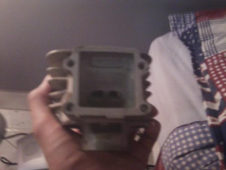

Thomas83 Posté(e) le 31 juillet 2012 Signaler Posté(e) le 31 juillet 2012 salut j'ai ce cylindre chez moi parmakit en 70cc mais je ne connais pas son model est-il bien ?
0 RyDeR_3.i Posté(e) le 1 août 2012 Signaler Posté(e) le 1 août 2012 salut! il est plus que bien! il est même plus performant que ton kit 70 actuel! après faut savoir c'est quel modèle exactement mais je suppose que c'est celui-çi : http://www.scootfast.net/store/scooter/pieces-moteur/haut-moteur/kit-moteur-minarelli-vertical-booster-bws-stunt/kit-parmakit-70cc-booster-stunt-r.html

0 Bubulle Posté(e) le 1 août 2012 Signaler Posté(e) le 1 août 2012 Vu le nombre de transferts c'est pas un modèle sport :P 1

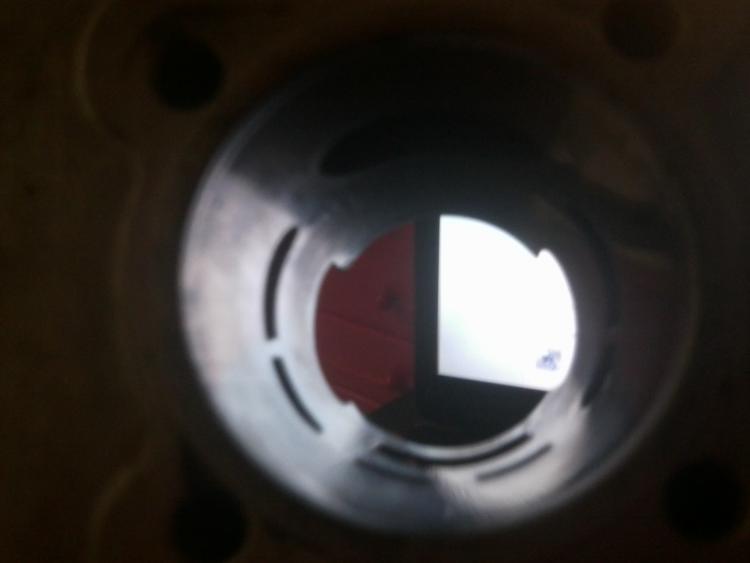

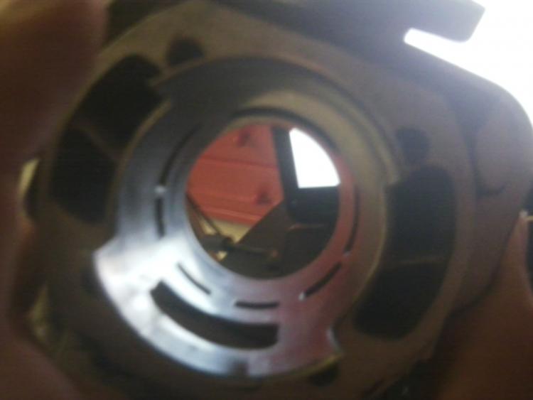

0 Thomas83 Posté(e) le 1 août 2012 Auteur Signaler Posté(e) le 1 août 2012 salut! il est plus que bien! il est même plus performant que ton kit 70 actuel! après faut savoir c'est quel modèle exactement mais je suppose que c'est celui-çi : http://www.scootfast...er-stunt-r.html celui la a 5 transfert alors que le miens 7 si je dit pas de connerie
0 RyDeR_3.i Posté(e) le 1 août 2012 Signaler Posté(e) le 1 août 2012 (modifié) oui j'ai prevu de changer le vilebrequin la je suis chaud en ce moment mdr :D , le airsal est de la catégorie racing rocket ;) , je veux pas re mettre de monosegement s'use trop vite , et la culasse celle du airsal ;) peu-être! mais sa veut rien dire, ton airsal doit développer maxi 10 à 11cv avec la configuration qui suit. comparer a ton parmakit actuel ce n'est rien! vu comment il est former, il doit développer plus! ensuite tu dit ne pas vouloir de mono segment, mais à ce moment sa sert à rien de le mettre le parmakit si c'est pour le brider en lui mettant un piston bi-segment <_< de plus c'est pas sa culasse :s celui la a 5 transfert alors que le miens 7 si je dit pas de connerie effectivement! donc c'est même pas le Race One de base mais celui d'après, le TP Race apparemment! Modifié le 1 août 2012 par RyDeR_3.i

0 Thomas83 Posté(e) le 1 août 2012 Auteur Signaler Posté(e) le 1 août 2012 (modifié) bah oui je voie pas trop se qui gene tant que c'est les même cote 47.6 sa devrais marcher Modifié le 1 août 2012 par Thomas83
0 RyDeR_3.i Posté(e) le 1 août 2012 Signaler Posté(e) le 1 août 2012 (modifié) oui! mais sa roulera pas comme sa devra rouler, c'est ce tu veux pas comprendre. par ex le piston est différent, donc le transfert arrière du piston ne concorde pas à l'admission du cylindre etc... Modifié le 1 août 2012 par RyDeR_3.i
