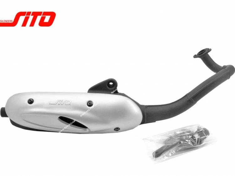

- Pot d’échappement Sito post-7088-0-97546200-1343882297_thumb.jp (Je déteste les pots détente, je ne supporte pas le bruit, les goûts et les couleurs ça ne se discutent pas :P)

Pour l'échappement, tu peux prendre mieux qu'un sito sans prendre d'échappement détente, avec un Leovince Gp par exemple.
Et si tu veux faire des économies, tu ne change pas de scoot, si tu compte tout changer c'est pas plus mal.
"Pasternak" j'ai également un ami qui ma conseillé de mettre un pot GP mais le prix de 175/200 euros me gène un peu :D2 , je viens d'aller sur le bon coin et il y une personne qui en vend un occasion presque neuf à 120 euros (ce qui est à peine un peu plus cher que le Sito neuf).
Si j'ai l'occasion de le mettre je le mettrai à coup sur :D .

J'ai le variateur débridé bien sur, j'ai un pot Sito +, j'ai fait un rodage d'une excellente qualité, je mets tout le temps de l'huile de synthèse, je fais chauffer le moteur à chaque sortie.
Il est très bien entretenue.
Par contre je t'assure que je roulais à 90/95Kmh, la dernière fois que j'ai dépassé les 90Kmh j'étais à 2 et je roulais sur une voie rapide (à plat bien sur) j'ai tapé 92 au compteur.
Mais depuis mon compteur à prit l'eau donc il affiche plus, et j'ai les galets et courroie fatigués...
M'ouais ^^
T'as un Vari-o d'origine ?
Tout mes potes qui on des stunt avec un Sito prennent 85 compteur
