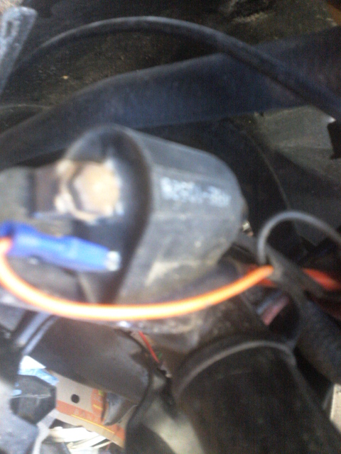

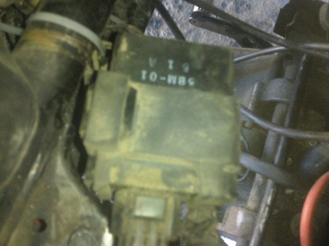

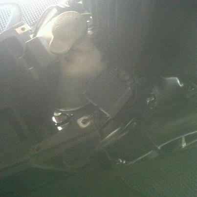

Slt, alors d’après les photos que ta mis ton cdi correspond à la photo 3 (les 2 autres étant le régulateur de tension et bobine haute tension). Ton cdi étant un modèle d'après 2004, je sais que 2 marques en propose( Top perfomance et Malossi). En tout cas les liens que ta mis ne correspondent pas à ton cdi.
Voici à quoi correspond le tiens:
http://www.scooter-center.com/scoweb/pages/productdetail.grid?product=288621640419008&target=productdetail&category1=A%3AA_MBK%3AA_MBK_NITRO5004&category2=CAT%3ACAT_ZUENDUNG
http://www.scooter-center.com/scoweb/pages/productdetail.grid?product=288621640418480&target=productdetail&category1=A%3AA_MBK%3AA_MBK_NITRO5004&category2=CAT%3ACAT_ZUENDUNG
