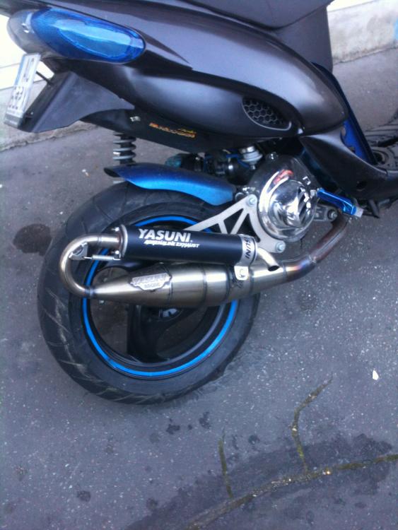

pipi-Stalk' Posté(e) le 7 août 2012 Signaler Partager Posté(e) le 7 août 2012 bonjour a tous , j'ai un gilera stalker avec en projet de le mettre en liquide et en 70cc pour tous les jours voilà ma configuration actuelle : -kit 50 mhr réplica -pot yasuni R black edition -variateur mhr 2008 -courroie mhr grande plage -correcteur de couple mhr -emrayage polini 3g for race - pipe d'admission barikit - carburateur de 19 del orto -cornet polini voilà mon projet :(passage en liquide) -kit 70cc top perf due plus ( et pour plus tard un kit 70cc en alu qui tourne :P ) -vilebrequin ( j'hesite être plusieurs ) -allumage (Stage6 ou malossi) -embrayage delta clught ma fiche technique :https://www.scooter-system.fr/tuning/20546.html#overview L'esthétique ne changera pas vraiment à part après le passage en liquide :) Lien vers le commentaire Partager sur d’autres sites More sharing options...
