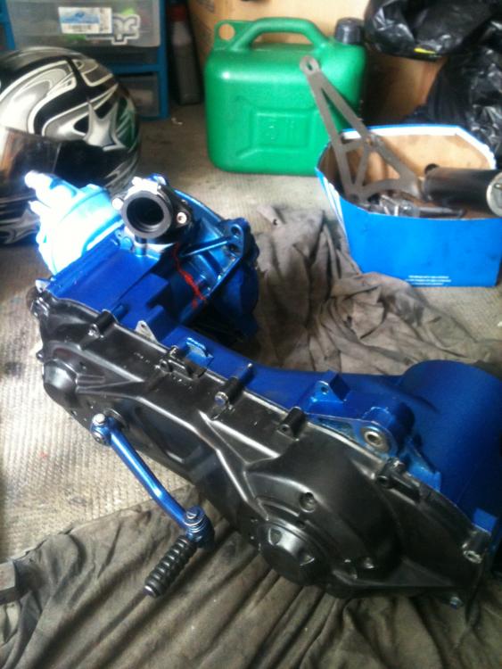

pipi-Stalk' Posté(e) le 26 août 2012 Auteur Signaler Posté(e) le 26 août 2012 a okey mdr oui sa c'est sur ;) et au que oui je marchais bien ;) en pointe je tournais a un peu pus de 100 sur un compteur vélo et en ligne droite mais j'ai aussi un cdi top perf donc sa aide mais tu fera entre 95 100 je pense et c'est super résistant ;) si tu veux j'ai juste mon cylindre je le vend pas tres chere car trace de chauffe mais le nikasil est encore la et aucune rayure il faut juste que tu achete un piston ;) je n'es pas plus prendre de photo car j'ai terminé trop tard ce soir ( sur mon BM ) mais j'ai assemblé les deux carter mis on cylindre mais j'ai du retaillé le segment et piston :rheuuu: j'ai mis aussi l'allumage et la BAC je metterai des photos demain ;) taleur je vous dis ques ce que je vais faire ;)

timaerox Posté(e) le 26 août 2012 Signaler Posté(e) le 26 août 2012 bien toute c'est new pas mal le bloc
mattbretagne Posté(e) le 26 août 2012 Signaler Posté(e) le 26 août 2012 sympa les pièces moteur. par contre pas trop fan de la couleur du bm.
pipi-Stalk' Posté(e) le 27 août 2012 Auteur Signaler Posté(e) le 27 août 2012 Ok bah ça va ça marche pas mal alors :) et niveau accél ça donnais quoi ? (le scoot avait de la bonne peche au démarrage) ? Dsl je préfère acheter un cylindre neuf :) et ton yas R black édition tu le vends ou pas ? :P niveau accélération il était pas mal mais c'est après que j'ai mis mon cdi et cavette car avant c'était pas térible ( il a toujours eut du mal a se lancé mon stalk' ) , ouai je comprend sait mieux ;) bah je ne pense pas car je ne l'ai toujours pas test sur mon scoot avec mon 70cc mais si je le vends tu sera le premier informé ;) :huh: retaillé ? bah il a fallut que je lime comme il faut le segment car quand je mettais le segment juste dans le cylindre et bien droit pour voir si il y avait un ecart sauf que il n'y en avais pas et aussi le segment bloquait dans le piston donc j'aurai séré direct :o ( je n'es pas trouvé tous seul que il fallais retaillé segment et tout sait un pote qui était venu vérifier mon travail ^^ ) sympa les pièces moteur. par contre pas trop fan de la couleur du bm. merci , ouai c'est sur sa plais ou non mais ça a un meilleur rendu en vrai mais sa sera mieux monté ( jespere ^^ )

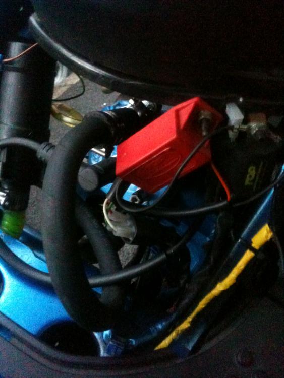

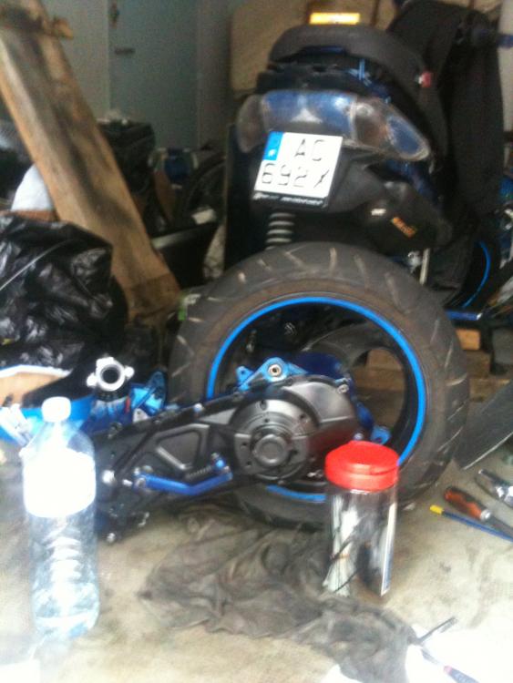

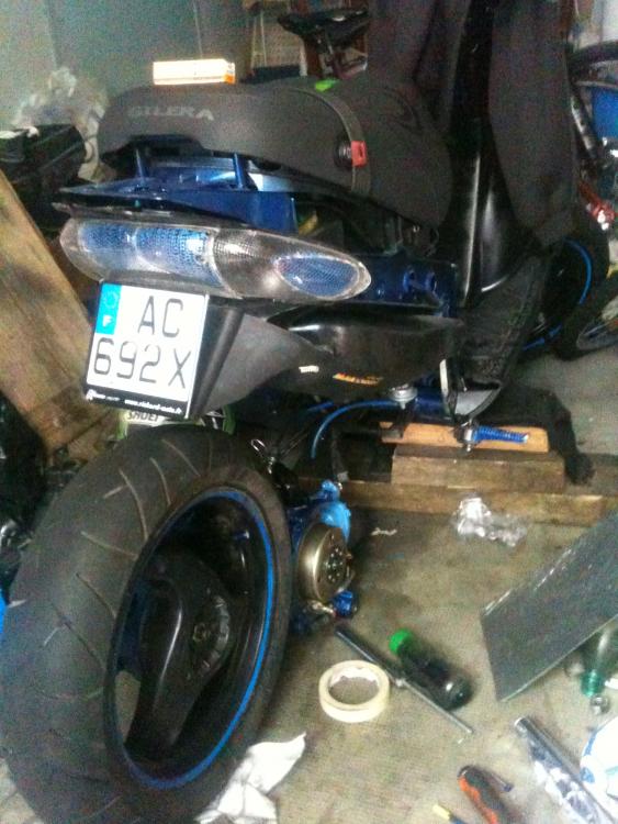

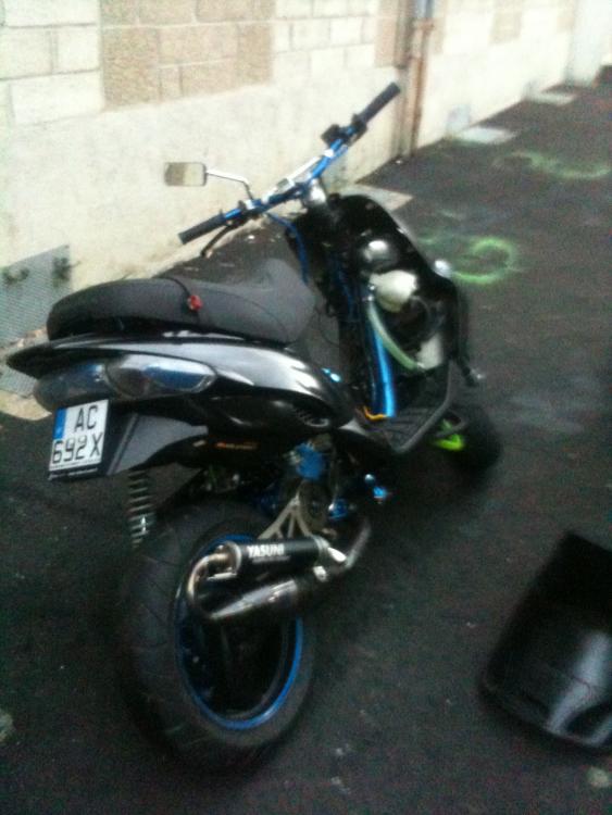

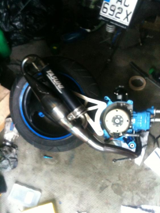

pipi-Stalk' Posté(e) le 27 août 2012 Auteur Signaler Posté(e) le 27 août 2012 merci ;) alors aujourd'hui j'ai remis tout mon bm sur le cadre donc mon scoot est tout complet sauf que il manque le systeme liquiode que je vais mettre demain ;) je l'espere je v ais vous mettre quelque photo ;) ce matin avec le pot ;) cadre ralongé LoL :cool2: demain je ne pense pas faire telement de chose apar les découpe car je n'aurai pas le temps :/

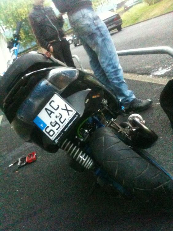

stalker42 Posté(e) le 28 août 2012 Signaler Posté(e) le 28 août 2012 sympa le rendu ;) mais tu pourrai juste mettre une photo de l'arrière du stak' ou on voit bien la roue arrière, le BM et le carter de kick Genre une photo comme ca : https://www.scooter-system.fr/forum/index.php?app=core&module=attach§ion=attach&attach_rel_module=post&attach_id=12898
pipi-Stalk' Posté(e) le 28 août 2012 Auteur Signaler Posté(e) le 28 août 2012 merci ;) ouai mais la comme je mes le radia et tout bah j'ai pas plus prendre de photo de ce coté :( aujourd'hui j'ai été prendre pompe à eau mis le radia sur le scoot et maintenant il reste plus cas faire découpe mettre durit et un capteur de température ;)

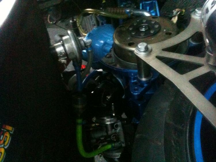

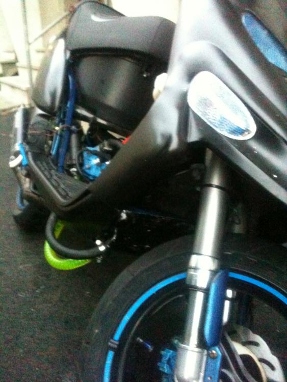

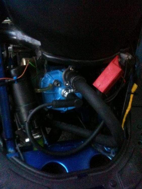

pipi-Stalk' Posté(e) le 2 septembre 2012 Auteur Signaler Posté(e) le 2 septembre 2012 bon j'ai mis tout le systeme liquide j'ai tous installé mais il y a quelque fuite et j'ai ete obligé de faire quelque chose de provisoire car je navais pas de bonne durit et aussi je navais pas de temps du a la rentré scolaire :/ demain je vais essayer de demaré le scoot et de reparé les fuites je suis désolé de ne pas souvent mettre des photos mais je nai pas le temps vue que je suis tout le temps sur le scoot :(

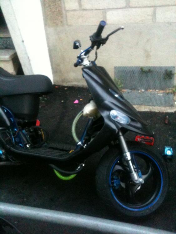

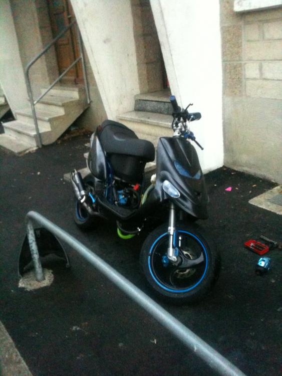

pipi-Stalk' Posté(e) le 4 septembre 2012 Auteur Signaler Posté(e) le 4 septembre 2012 bon le scoot démare nikel au car de tour avec un bon petit bruit roque ;) ( du yasuni r ) mais j'ai toujours une fuite et il fauty que je mette ma pompe à eau horizontalement :/ et aussi il faut que je mettent un gicleur plus petit car j'accélère mais j'avance pas donc sa le fais pas :/ demain je vais faire tout sa et en même temps je vais prendre des photos une petit vidéo du premier démarrage avec une petite présentation ( sa sera pa le premier démarage mais bon c'est pas grave ;) ) demain promis je met des photo et peu être vidéo ;) donc soyer la pour commenté ;)
stalker42 Posté(e) le 5 septembre 2012 Signaler Posté(e) le 5 septembre 2012 t'inquietes on sera la :D
pipi-Stalk' Posté(e) le 5 septembre 2012 Auteur Signaler Posté(e) le 5 septembre 2012 déjà je met les photo l'aure du premier démara et tout taleur la vidéo si jarrive a la mettre ^^ je sais que sait ghetto mais bon c'est juste provisoir comme je l'avais dit ensuite je commande derai des bonne durit et des racorts et faire une decoupe dans le tabier pour faire passer le vase car il n'y a pas beaucoup de place dans un stalk' :( tout taleur réglage carburateur et peu être la découpe du tablier ;) et aussi j'aurai une petite question pour ceux qui on un piaggio lc ;) comment vous faite pour quil n'y ait pas de fuite sur la petite durit qui va du coude du bas moteur au haut moteur car j'ai une grosse fuite a ce nivea et j'ai mis un serflex mais sa tien pas et je ne trouve pas de collier aussi petit :/ ?
zenzile Posté(e) le 5 septembre 2012 Signaler Posté(e) le 5 septembre 2012 déjà je met les photo l'aure du premier démara et tout taleur la vidéo si jarrive a la mettre ^^ je sais que sait ghetto mais bon c'est juste provisoir comme je l'avais dit ensuite je commande derai des bonne durit et des racorts et faire une decoupe dans le tabier pour faire passer le vase car il n'y a pas beaucoup de place dans un stalk' :( tout taleur réglage carburateur et peu être la découpe du tablier ;) et aussi j'aurai une petite question pour ceux qui on un piaggio lc ;) comment vous faite pour quil n'y ait pas de fuite sur la petite durit qui va du coude du bas moteur au haut moteur car j'ai une grosse fuite a ce nivea et j'ai mis un serflex mais sa tien pas et je ne trouve pas de collier aussi petit :/ ? C'est un bidule dans ce genre qu'il faut mettre
pipi-Stalk' Posté(e) le 5 septembre 2012 Auteur Signaler Posté(e) le 5 septembre 2012 ah daccord merci ;) et escusez moi je nes pas pris de vidéo mais demain je vais faire réglage et la petite vidéo si je nest pas de contre temps x) aujourd'hui j'ai changé de place a la pompe à eau et ducoup j'ai été obligé de changé de durit :( donc tout un merdier pour mettre mes durit qui son trop petite pour mettre sur la pompe à eau de r 21 donc obligé de les chauffé en attendant les durit de bonne dimenssion ;) aussi une autre question : vue que j'ai des durit transparente motorforce ( elles sont fragilles avec les colliers ) si je mes une sorte de scotch epaie pour pas que le collier transperse la durit sa marcherai ? ^^
