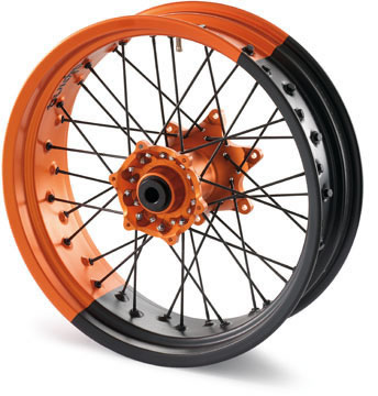

Alors voilà , je possède des jantes à battons de derbi et j'aimerais les peindres en bi-couleur mais je ne sais absolument pas comment faire, j'ai chercher des tutoriel mais il concerne les jantes en couleur simple , je vous mets une photo de comment je veux les peindre. (les couleurs sur la photo ne sont pas celles que je veux mettre)

oui mais au niveau du scotch , il en faut pas un special pour pas que sa arrache la peinture ?

Bah il faire en deux fois ta peinture soit tu fait une bonne grosse arrête net avec le scotch soit tu plie ton papier pour que la peinture aille dessous et que sa ne fasse pas une arrête net. ;)

Le double face à fixer les insignes de voiture, les baguette ect. Pour cacher d'ailleurs évite les scotch premiers prix ils sont trop fin et la peinture traverse. ;)

d'accord merci et le truc c'est que mes jantes sont chromés donc comment enlevés le chrome ? est-ce pareil qu'une peinture normal a enlever ?

Non on utilise du scotch le double face ne sert qu'a fixer rien d'autre surtout que vu l’épaisseur sa ne servira à rien. ;)
Les scotch que tu peux utiliser sont:
Épais mais plus cher
ou le classique
Pour ta jante chrome si elle n'a pas de pets tu la ponce avec un scotch brite rouge avec du dégraissant et un tu essuie avec chiffon propre.

T'a vraiment besoin d'un tutoriel pour comprendre que t'a juste a protégé une partie, peindre l'autre, attendre que ca sèche et inverssé le processus .. ?

Je suis artisan peintre et pour faire les réchampis au masquage j'utilise du Tesa Sensitive, je ne sais pas si tu peux trouver ça dans les grandes surfaces de bricolage (en général ne vendent que de la basse & moyenne qualité), mais tu en trouveras chez tous les bons fournisseurs de peinture.
De toute façon ça ne remplacera pas le fait que tu devras bien faire sécher ta première moitié avant de la masquer...
