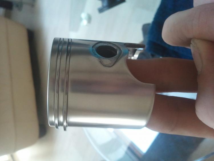

ArD13 Posté(e) le 20 août 2012 Signaler Posté(e) le 20 août 2012 Ton piston va être tout lisse alors qu'ils sont étudiés pour bien répartir le liquide de lubrification (oui, on appelle ça de l'huile :D2 ), donc pour moi niveau fiabilité c'est bôf. Ben oui, c'est ce que je pense aussi... En plus poncé, il aura pas les même côtes

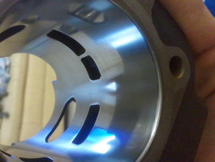

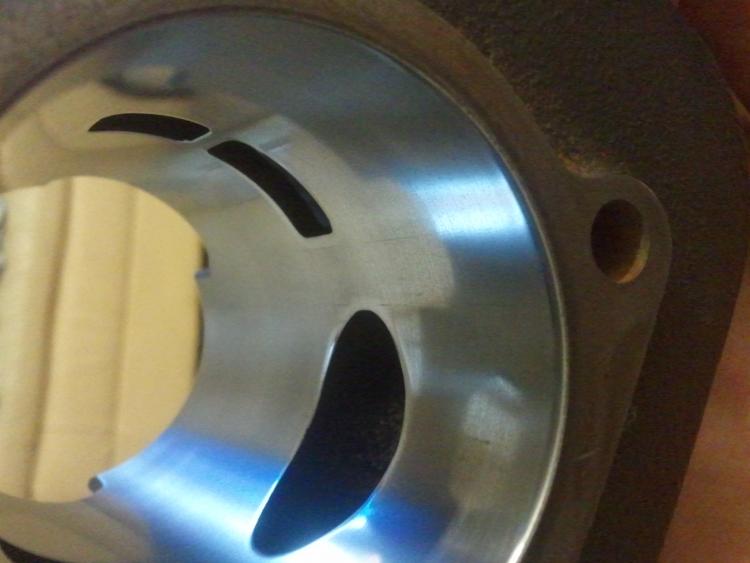

booster70mhr Posté(e) le 23 août 2012 Auteur Signaler Posté(e) le 23 août 2012 Re a tous desoler j'ai pas eu ltemps dfinir le cylindre debu de semaine ces pour sa que j'ai pas reposter , je viens de le finir dite moi ce que vous en penser ? voilà il reste au deux endroit ou sa avait froter une petite trace mais elles sont seulement visuel au toucher on ne les sent absolument pas .
Pasternak Posté(e) le 23 août 2012 Signaler Posté(e) le 23 août 2012 Je pense que ce que tu n'as pas réalisé, c'est que comme tu met un piston poli dans ton HM, c'est comme si tu mettais un piston complètement lessivé. Sinon, le cylindre à l'air niquel, les microrayures pour la lubrification sont toujours là ?
booster70mhr Posté(e) le 23 août 2012 Auteur Signaler Posté(e) le 23 août 2012 Je pense que ce que tu n'as pas réalisé, c'est que comme tu met un piston poli dans ton HM, c'est comme si tu mettais un piston complètement lessivé. Sinon, le cylindre à l'air niquel, les microrayures pour la lubrification sont toujours là ? pour le cylindre oui il reste les micro rayure j'ai pas trop trop insister avec le 1000 a leau justement pour conserver les microrayure , et pour le piston ça se vpis pas en photo mais il n'ai pas vraiment lise lise j'ai justement fait pareil que pour le cylindre j'ai laiser des micro rayure desu pour la lubrification , après comme j'ai dit jeux veut pas racheter un piston , pck jprefere changer de kit celui la je l'ai refait en atendan après il tiendra se qu'il tiendra .

Pasternak Posté(e) le 23 août 2012 Signaler Posté(e) le 23 août 2012 pour le cylindre oui il reste les micro rayure j'ai pas trop trop insister avec le 1000 a leau justement pour conserver les microrayure , et pour le piston ça se vpis pas en photo mais il n'ai pas vraiment lise lise j'ai justement fait pareil que pour le cylindre j'ai laiser des micro rayure desu pour la lubrification , après comme j'ai dit jeux veut pas racheter un piston , pck jprefere changer de kit celui la je l'ai refait en atendan après il tiendra se qu'il tiendra . Si c'est juste pour rouler sans tirer durant quelques temps ça le fera alors. ;)

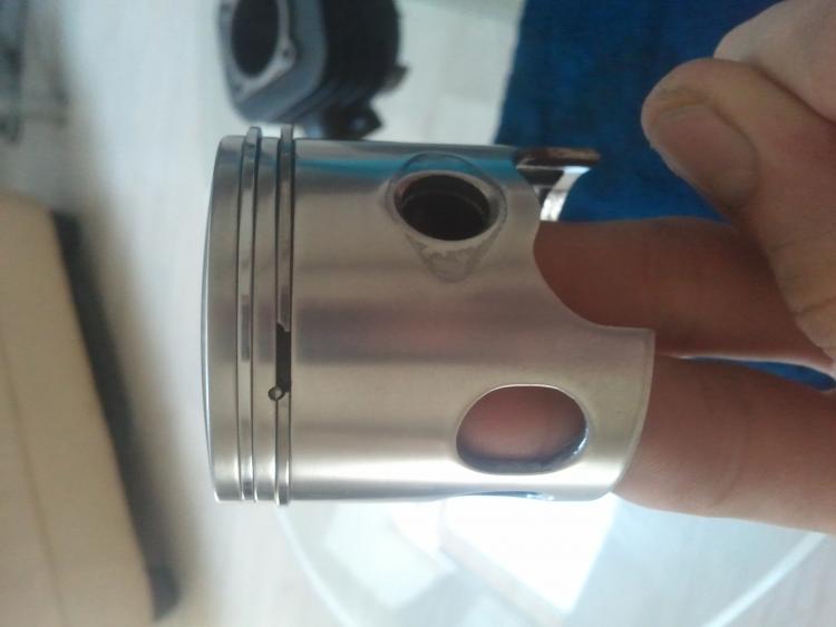

RyDeR_3.i Posté(e) le 23 août 2012 Signaler Posté(e) le 23 août 2012 tu vas pas remettre les même segments j'espère car ils sont foutus la! pour l'histoire du cdi et la clavette, laisse la clavette décalé plutôt mais en remettant le cdi d'origine ;) la clavette, tu la sens mieux que le cdi une fois installé.
booster70mhr Posté(e) le 23 août 2012 Auteur Signaler Posté(e) le 23 août 2012 tu vas pas remettre les même segments j'espère car ils sont foutus la! pour l'histoire du cdi et la clavette, laisse la clavette décalé plutôt mais en remettant le cdi d'origine ;) la clavette, tu la sens mieux que le cdi une fois installé. si je remer les même segment , regard sur les photo du piston fini les segment sont niquelle et come j'ai dit jver acheter un polini corsa donc je veux rien racheter pour celui la et comme j'ai ausi déjà dit j'ai déjà refait des kit come j'ai refait celui la sans rien changer et il son repartie niquelle , temps que le piston le cylindre et les segment ne sont pas deformer en général sa repart .
RyDeR_3.i Posté(e) le 24 août 2012 Signaler Posté(e) le 24 août 2012 (modifié) il y a pas segment sur les tof du piston... et pour les segment justement, je suis sur tu vas les entendre quand tu vas tous remonter car ça a déja pris un coup! ça fait un sorte de biz biz biz biz quand t'accélère! j'ai trop l'habitude avec ce genre de kit quand sa à déja serrer, je peux te le dire! Modifié le 24 août 2012 par RyDeR_3.i
alex du 59 Posté(e) le 24 août 2012 Signaler Posté(e) le 24 août 2012 je te conseille de changer au moins tes ségment il on pris un coup déjà la
booster70mhr Posté(e) le 24 août 2012 Auteur Signaler Posté(e) le 24 août 2012 (modifié) A oui efectivement j'avait pas encore mis les segment sur la photo , voilà les photo avec segment monter après même si il refait un serage tout de suite ces pas grave parceque comme j'ai dit je vais prendre le corsa ( je le comande la semaine prochaine ) donc ça a pas trop d'interer d'investir dans celui la en tout qua pour le moment . Modifié le 24 août 2012 par booster70mhr

RyDeR_3.i Posté(e) le 25 août 2012 Signaler Posté(e) le 25 août 2012 après même si il refait un serage tout de suite ces pas grave parceque comme j'ai dit je vais prendre le corsa ( je le comande la semaine prochaine ) donc ça a pas trop d'interer d'investir dans celui la en tout qua pour le moment . un conseil change au moins les segment! c'est pas pour rien qu'on te dit cela. et puis le kit, même si il resserre un jour, tu pourra toujours le garder car tu pourra justement le réaléser à ce moment la! en 47.4mm ;)

booster70mhr Posté(e) le 26 août 2012 Auteur Signaler Posté(e) le 26 août 2012 un conseil change au moins les segment! c'est pas pour rien qu'on te dit cela. et puis le kit, même si il resserre un jour, tu pourra toujours le garder car tu pourra justement le réaléser à ce moment la! en 47.4mm ;) ben le souci ces que le magasin de scoot le plus proche de cher moivet a 50 km donc la pour le moment je peux pas y aller et payer des frai d'envoi juste pour des segment ça me fait un peu c... et vue que je recoi le corsa dans la semaine je prefere pas racheter de segment pour l'instant après si a locase je veux remonter le top perf sur un scoot la je racheterer piston et segment neuf . je remonte le top perf histoir de voir si il repart debu de semaine et je vous tiend au couran
