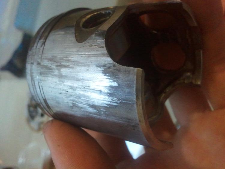

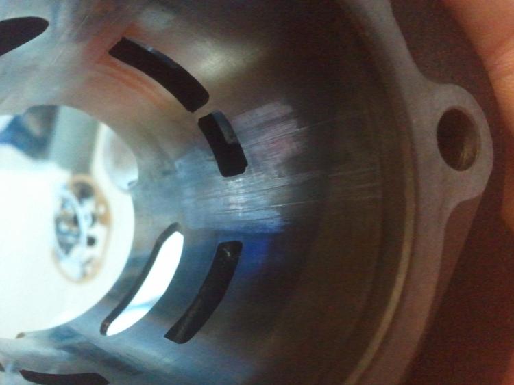

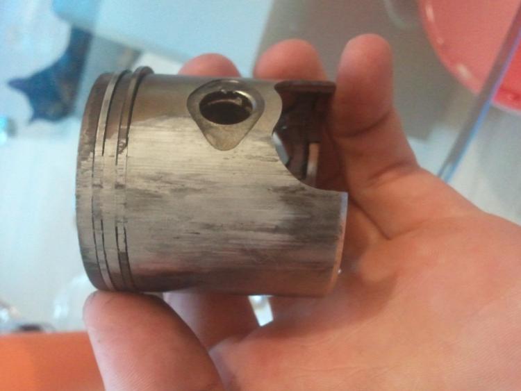

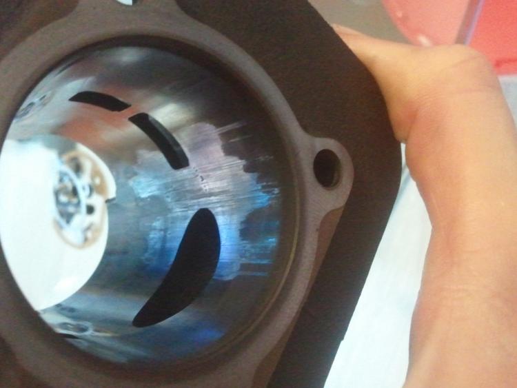

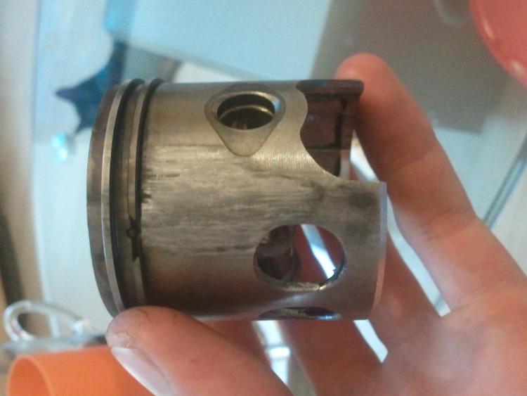

booster70mhr Posté(e) le 18 août 2012 Signaler Partager Posté(e) le 18 août 2012 Bonjour a tpus alors la je suis vraiment degouter , se matin je sort mon scooter aucun soucie il tourne niquelle , cette après midi je veux reprendre le scooot il démarre niquele et tourne niquelle , au bou de 10 km le scoot ces mis a freiner dun coup et il ces couper et plus moyen de le démarrer degouter je le pousse jusqua cher moi jdémonte tout et voilà dans quelle etat je retrouve mon 70 top perf trophy qui na que 800 km j'ai fais mon rodage parfaitement enfin je pense :P , j'ai fait 400 km a 45 km/h , 100 km a 60 km /h , et après j'ai comencer a le pouser progresivement chaque fois un peu plus . je le laisse toujours chanfer 5 bone minute avant de partir lhuil pas de souci de se coter la , donc quesqui a pu faire ca ? et est-ce que vous penser que en le poncan correctement il pourait retourner ? merci pour vos réponse. Lien vers le commentaire Partager sur d’autres sites More sharing options...
spitro62 Posté(e) le 18 août 2012 Signaler Partager Posté(e) le 18 août 2012 mauvais réglage carburateur et surchauffe , la c'est pas ratrapable tu peux le jeter Lien vers le commentaire Partager sur d’autres sites More sharing options...
Stator Posté(e) le 18 août 2012 Signaler Partager Posté(e) le 18 août 2012 Salut , la galère!! Tu es en mélange séparé? Sinon tu peux essayé de poncer et de racheter 2 segments, ça peu fonctionner j' ai vu des kit repartir et jamais j' aurai cru que ça repartirai un jour!! Donc ça vaut le coup d' essayer, Lien vers le commentaire Partager sur d’autres sites More sharing options...

Pasternak Posté(e) le 18 août 2012 Signaler Partager Posté(e) le 18 août 2012 Ça me semble difficilement rattrapable, tu devrais acheter un nouveau piston, poncer aux grains élevés le Hm... Je pense que c'est une surchauffe qui a causé cela au vu de l'apparence du piston au niveau des segments, c'est fondu. Lien vers le commentaire Partager sur d’autres sites More sharing options...
