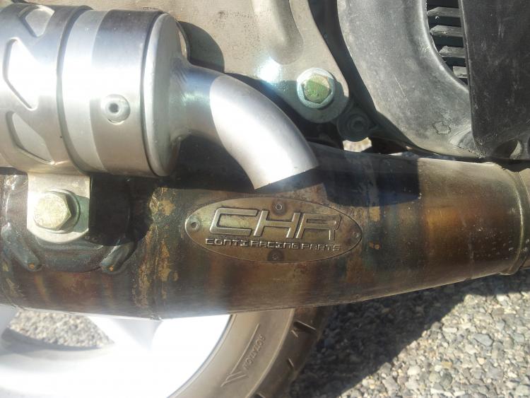

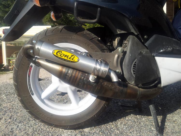

spirit96 Posté(e) le 19 août 2012 Signaler Posté(e) le 19 août 2012 Salut j'ai le pot Conti CHR et je ne sait pas si il est brider ou pas car je l'ai acheté a un pro mais il avait servit pour un essai ... ça fait un ou deux moi que je roule avec et je voudrai savoir si il y a une bride ou plusieurs et ou ?
0 » РƔḳÕ2ß Posté(e) le 19 août 2012 Signaler Posté(e) le 19 août 2012 Il faut que tu regardes au coude du pot (côté cylindre), s'il y a une bride, bah c'est qu'il est bridé. Il n'y a que cette bride dans ce pot. Puis tu montes à combien ? T'as une bonne pêche ?
0 spirit96 Posté(e) le 19 août 2012 Auteur Signaler Posté(e) le 19 août 2012 Dans le coude je vois pas bien ou c'est et comment on l’enlève ( si tu peux m'expliquer ou si t'a un liens stp ) J'aimerai vraiment savoir si elle y est ou pas au moins j'en suis sur :) Ma configuration sur mon spirit : Pot conti CHR Kit 70 top perf "Trophy" Carburateur Dell'orto 17.5 et gicleur de 90 Variateur conti chhr embrayage d'origine avec ressorts d’embrayage jaune et de poussé blanc J'ai de la patate et d'après ce qu'il envoie pour l'instant je suis vraiment pas déçu :) ( Je suis encore en rodage du cylindre ) Je dirai après le rodage a combien je vais ;)
0 » РƔḳÕ2ß Posté(e) le 19 août 2012 Signaler Posté(e) le 19 août 2012 Si il y a de la patate c'est qu'il est débridé. Un pot de détente bridé à de très mauvaises perf'. Quand tu mets ton pot, et que tu le vis au cylindre, bah juste a l'intérieur du pot il y avait une bride. Si elle y est toujours il est bridé. Mais il y a très peu de chances...
0 spirit96 Posté(e) le 20 août 2012 Auteur Signaler Posté(e) le 20 août 2012 A oui c'est bon je vois ou c'est , c juste a la sortie du pot ? en fait quand je les monté j'ai pas eu le reflex de regarder --' Mais un pot débridé il doit faire plutôt un bruit de casserole non ? Et non pas un bruit normale XD Et j'ai entendu que sur ce pot il fallait enlever les quelques joint qu'il possède( Je crois 2 ) mais dois-je le faire et ça me changera quoi ? Un collègue a exactement le même pot que moi et il fait un bruit de casserole donc je sais pas pourquoi
0 Bubulle Posté(e) le 20 août 2012 Signaler Posté(e) le 20 août 2012 Osef du bruit de tes potes ^^ tu as une seule bride tu la vois en démontant le pot a l'entrée tu regarde a l'interieur mais sa m'étonerai que tu sois bridé, il y a que celle bride
0 spirit96 Posté(e) le 20 août 2012 Auteur Signaler Posté(e) le 20 août 2012 Je vais voir sa cette après midi ;) Merci
0 julius11 Posté(e) le 21 août 2012 Signaler Posté(e) le 21 août 2012 il y a une bride a l 'entrée tu pot (au niveaux du cylindre ) et yen a une ou tu visse la cartouche tu vas le voir tous de suite ces une pièce métallique qui réduit le diamètre tu tuyau ;)
0 spirit96 Posté(e) le 22 août 2012 Auteur Signaler Posté(e) le 22 août 2012 Ah la deuxième que tu me dit je doit toujours l'avoir mais tu es sur de toi ? Elle est situé ou il y a le joint et les 3 visses avant la cartouche ?
0 Bubulle Posté(e) le 22 août 2012 Signaler Posté(e) le 22 août 2012 Non il n'y a rien a la cartouche sur les conti chr vérifies quand même si tu veux
0 spirit96 Posté(e) le 22 août 2012 Auteur Signaler Posté(e) le 22 août 2012 Mais il parle dans la cartouche ou juste avant la cartouche
0 Bubulle Posté(e) le 22 août 2012 Signaler Posté(e) le 22 août 2012 Oui bah normalement sur les conti il n'y a rien il n'y a qu'un bride si tu veux vérifies sa prends 5mn
0 spirit96 Posté(e) le 22 août 2012 Auteur Signaler Posté(e) le 22 août 2012 Je fais confiance mais bon je vais vérifier des que j'ai 5 minute et je vous tien au courant ;) Mais si il le dit :)
0 spirit96 Posté(e) le 22 août 2012 Auteur Signaler Posté(e) le 22 août 2012 Non elle n'y est plus je vient de regarder
