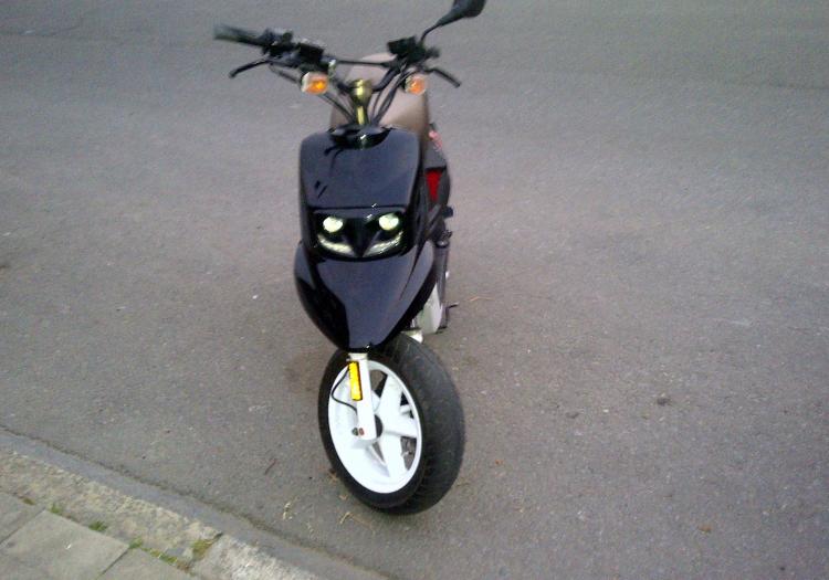

madmax Posté(e) le 29 août 2012 Signaler Partager Posté(e) le 29 août 2012 (modifié) Bonsoir tout le monde j'ai vraiment besoins d'aide je suis nouveau ici .. en fait voilà mon booster a un kit 50 carenzi avec carburateur 17,5 gicleur 88 pot d'origine mais débrider le problème c'est que quand je mais le filtre à air d'origine le booster bug a l'accélération mes exagerer au feu vert il mes 5 secondes a ce lancer et quand j'ai ésseyer SANS le filtre à air le booster a aucun problème et roule nickel sans problème et une très bonne péche . donc comment puis je faire les amis ?? faut il mettre un cornet dessus ?? Modifié le 30 août 2012 par madmax Lien vers le commentaire Partager sur d’autres sites More sharing options...
