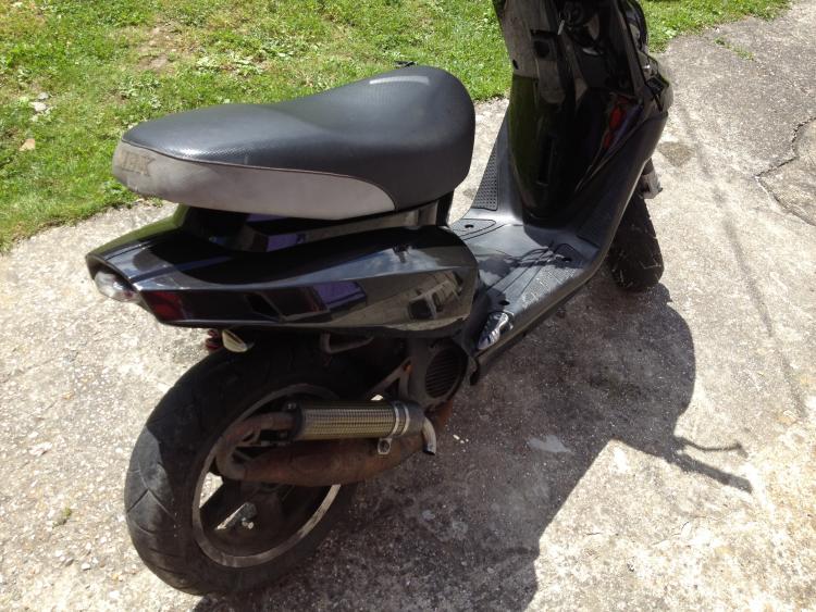

MozeTV Posté(e) le 1 septembre 2012 Signaler Partager Posté(e) le 1 septembre 2012 Salut a tous ! Je voudrais savoir ce que vous penser de la configuration et ce que vous changerais dedans merci - Kit 70 Motoforce Racing - carburateur 21 dell'ortho - Pot Yasuni C16 - Pack overange - Embrayage Torque Control Stage6 - Allumage MVT premium ( passer en digital ) - CDI Digital MVT - Vilebrequin Motoforce Masse Pleine - Cloche Stage6 Quel filtre à air mettre ? Est niveau galet un indice le plus proche a mettre . Et niveau gicleur aussi merci Lien vers le commentaire Partager sur d’autres sites More sharing options...
0 Tyzyzy Posté(e) le 1 septembre 2012 Signaler Partager Posté(e) le 1 septembre 2012 peut être une meilleur vilebrequin ? sinon c'est plutôt good. Coté cornet perso je prend malossi/polini/st6. En galet tu verra bien, il y a la technique du trait sur le variateur pour être réglé "mixte", sa tourne entre 4.5 et 5.5. En gicleur prend un boîte 98-110 si mes souvenirs sont bon. Lien vers le commentaire Partager sur d’autres sites More sharing options...

0 jimmy@ Posté(e) le 3 septembre 2012 Signaler Partager Posté(e) le 3 septembre 2012 ton vilebrequin suffira ,remet ta boîte à air , givleur 90ou 95 ,galet 5.5 voir 6g , sinon configuration homogene. Lien vers le commentaire Partager sur d’autres sites More sharing options...
0 MozeTV Posté(e) le 4 septembre 2012 Auteur Signaler Partager Posté(e) le 4 septembre 2012 J'aimerais remettre ma boîte à air mais sur du carburateur 21 ces impossible !!! Lien vers le commentaire Partager sur d’autres sites More sharing options...
