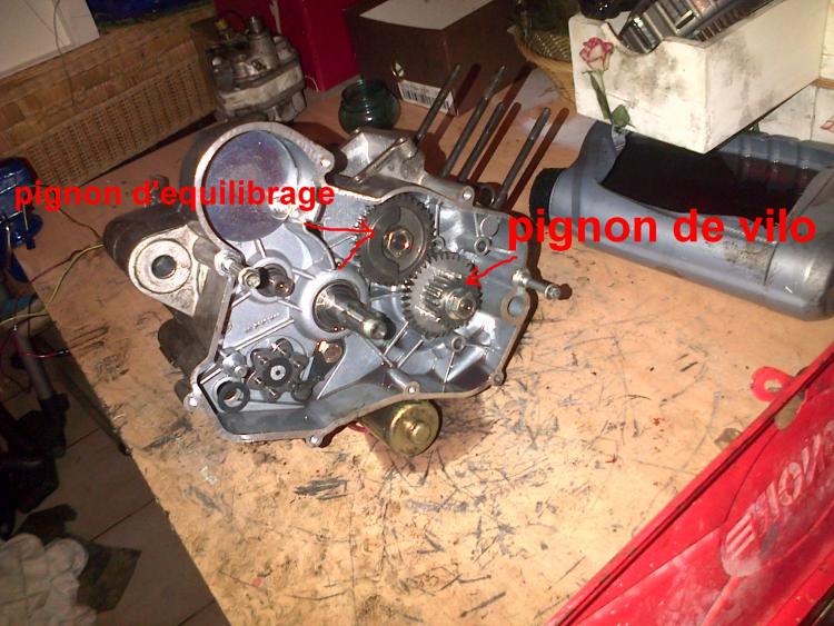

nicodu14 Posté(e) le 1 septembre 2012 Signaler Posté(e) le 1 septembre 2012 (modifié) bonjour je vais donner un conseille crutiale lors du remontage d'un moteur euro 2 et euro 3 ATTENTION ce n'est pas un tutoriel complet mais juste une indication importante lorsque vous remonter votre pignon de vilebrequin et celui d'equilibrage vous deverez faire la chause suivante sous peine d'avoir des vibration afreuse! pour commencer monter votre pignon de vilebrequin et serrez le bien ensuite lors du montage du pignon d'equilibrage la il faut le placer correctement, pour ce faire il y a deux methode selon le moteur si c'est du euro 2 ou 3 euro 3: il faut reperer le coup de pointo sur le pignon de vilebrequin et celui d'equilibrage il faut les alligner. Photo plus bas euro 2: la ce n'est pas pareille il y a une fleche en bas a droite du carter il faut alligner le coup de pointo sur le pignon de vilebrequin a la fleche et pour le pignon d'equilibrage il y a une arrette vive sur le carter il faut alligner le coup de pointau avec sa. desoler pas de photo :s voilà après il ne vous reste plus qu'a remonter l'embrayage en essperant avoir etais clair et que se tutoriel va servire a tout le monde =) Modifié le 2 septembre 2012 par nicodu14 1
Nitroxevo34 Posté(e) le 2 septembre 2012 Signaler Posté(e) le 2 septembre 2012 Salut, où se trouve le pignon d’équilibrage ? tu aurais une photo stp :s
nicodu14 Posté(e) le 2 septembre 2012 Auteur Signaler Posté(e) le 2 septembre 2012 oui je vait te trouver sa =)
nicodu14 Posté(e) le 2 septembre 2012 Auteur Signaler Posté(e) le 2 septembre 2012 (modifié) voilà la photo =) Modifié le 2 septembre 2012 par nicodu14

madrid6 Posté(e) le 2 septembre 2012 Signaler Posté(e) le 2 septembre 2012 comme tout moteur même am6 abre d'equilibrage a caler ;) j'ai fais l'erreur un jour sur un bloque et oui sa vibre truc de malade jamais vu sa tellement j'avais mal au jambe cette arbre n'est pas obligatoire sur vilebrequin masse pleine il est caller precisement car sur le vilebrequin d'origine les masses ne sont pas identique enfin pas pleine donc pour equilibrer il y a cette arbre voilà un peu de precision quant a son role fait mieux on tutoriel avec ce que sait pour am66 aussi etc ;) rien de compliquer et ça peut servir ;) 1

UKevin Posté(e) le 16 janvier 2015 Signaler Posté(e) le 16 janvier 2015 Je sais que je déterre un peu mais je suis arrivé ici par une recherche google basique donc je suppose que d'autres tomberons ici aussi. Je vois que l'auteur de ce topic avait un démarreur électrique. Je n'ai jamais vu la pièce qu'il mentionne dans aucun tutoriel ni vidéo et j'ai moi-même un bloc euro 3, que je suis le premier à ouvrir, sous les yeux et je confirme que cette pièce n'est pas présente sur les moteurs à kick.
