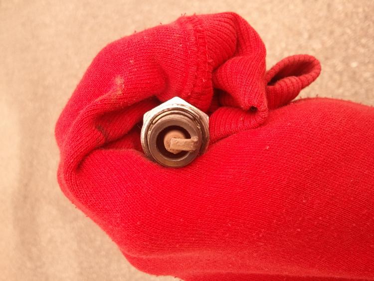

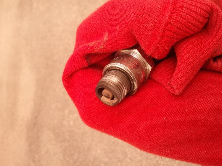

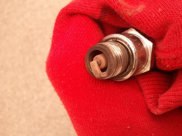

Test bougie avec le gicleur de 68 :
post-7298-0-36865200-1366895225_thumb.jp          post-7298-0-90684500-1366895255_thumb.jp
post-7298-0-10062400-1366895287_thumb.jp

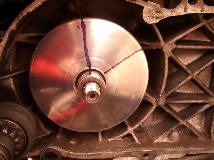

Test variateur avec galets de 6g :
Avant -          post-7298-0-26247500-1366895338_thumb.jp
Après -          post-7298-0-44784800-1366895371_thumb.jp

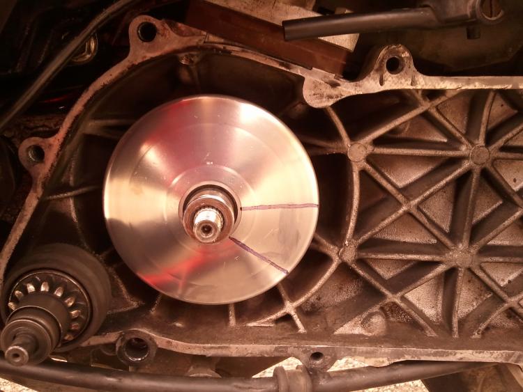

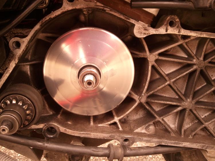

Test variateur avec galets de 5.5g :
Avant -          post-7298-0-79985000-1366895428_thumb.jp
Après -          post-7298-0-57208300-1366895455_thumb.jp
J'ai fait le test variateur sur une route longue permettant de faire une pointe, sans circulation, très légère descente/montée (j'ai fais un allez retour) et même 5.5g il me dit que c'est trop lourd -_- . Mes galets et ma courroie sont neufs !
Depuis tous sa je fais plus que 82 km/h max au lieu de 86 km/h max avant.
2 hypothèses : - sois le gicleur qui n'est plus adapté
                        - sois la rondelle que m'a fait mettre le mécano derrière mon variateur, pour que mon kick fonctionne.
Aidez moi je suis désespéré ^^ ! Je vais remettre le gicleur de 66 je crois.
