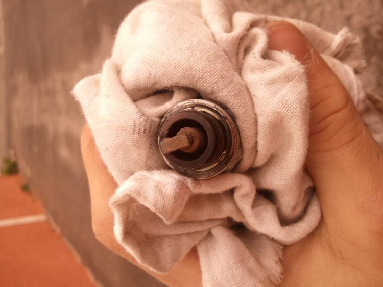

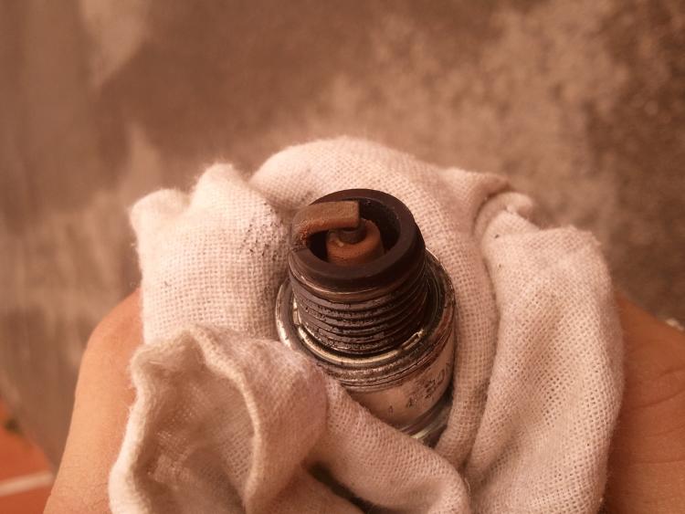

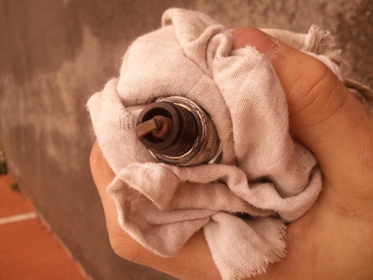

Bon finalement je me demende si c'est pas bon en fait..
Voici la couleur de ma bougie après une pointe (avec le gicleur de 64) :
post-7298-0-50418800-1366531855_thumb.jp          post-7298-0-88833900-1366531894_thumb.jp
post-7298-0-14072300-1366531924_thumb.jp
Dis moi ce que tu en pense et si je dois tester le 80 ou pas ?
En comparant a une brique rouge, la couleur est pas mal du tout !
Mais si tu as le temps et un peu d'essence a depenser tu peux tester le gicleur de 80 au cas ou...
A toi de voir, sachant qu'on est jamais trop sur !

Posté(e) (modifié)
sa vas pas le tête ^^
je veux dire de vouloir mettre un 80 au lieu du 64, au vue de la bougie assez clair, je mettrai 3/4 pts de plus, donc 67/68
