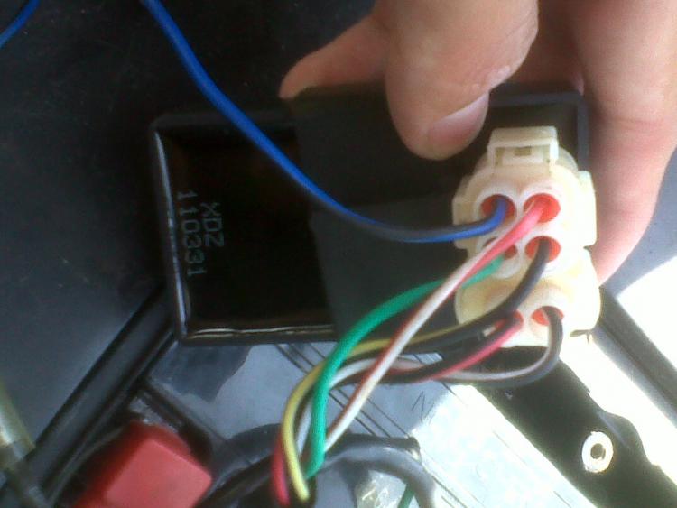

MaaximeR Posté(e) le 22 septembre 2012 Signaler Posté(e) le 22 septembre 2012 Salut, J'ai un Eurocka aussi, pas celui-ci mais le même genre de 4T .. Malheureusement ses scooter n'ont pas de bride mécanique ( Pot, Variateur ou carburateur, du moins pour le carburateur c'est une petite vis qui tient le ressort donc rien ne sert de la couper.. ) la seule bride est le CDI, qui lui bloquera tes tours par minutes a 6500tr/min ( a vérifier ), c'est pour cela que tu ne pourra jamais aller au dessus de 50km/h même en descente, vas faire un tour sur ton CDI, si tu as 6 fils, qu'un fils Bleu et noir est dans un coin, coupe le ( celui ci permet de contrôler tes tours minutes donc a diminué ta vitesse a 50km/h ;) ) Si tu n'est pas sur, prend en photo ton CDI, post le ici, je te dirais exactement le quelle couper, mais normalement c'est le bleu et noire ;) 1
MaaximeR Posté(e) le 22 septembre 2012 Signaler Posté(e) le 22 septembre 2012 J'ai une photo de mon CDI qui pourras t'aider a débrider le tiens pour aller a plus de 50km/h ;) Le fils bleu et noir est à couper ( ne pas avoir peur ;) )
