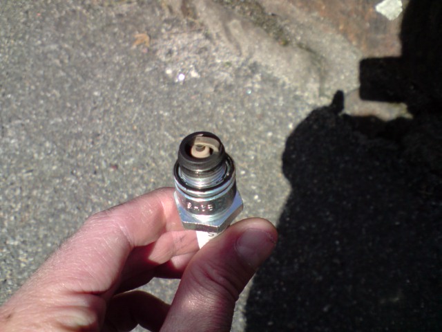

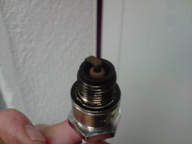

Salut!
Alors voilà les résultats: au départ trop d'air :post-7734-0-12649900-1349125058_thumb.jp
Et là ça m' a l'air bon:post-7734-0-12181800-1349125098_thumb.jp
Besoin de vos avis... :)
Sur la seconde, c'est Ok, mais à ce test bougie on voit surtout la taille du gicleur principal.

Yes!
Donc niveau essence: SP 98, Huile Ipone City Oil Senteur Fraise :D2
Aucun trou a bas régime ni a mi régime ni a haut régime, tous réglé avec gicleur de 90.
La carburation à l'air bonne, si tu tiens parfaitement le ralenti, c'est bon également pour le gicleur de ralenti si tu as essayé de régler moteur en marche et que tu n'arrive pas à améliorer.

Merci,
En tous cas pas de problème le ralenti est bon et tiens bien, je précise que tous les réglages ont été fait à chaud.
Après je sais pas trop si je peux améliorer plus, peur d'être trop riche ou trop pauvre, tu pense que c bon sur la deuxième photo?, le filetage est un tout petit peu huileux mais je pense que c'est les reste d'avant quand s'était beaucoup trop riche et qu'il crachait de l'huile de tous coté. En tous cas c'est bien ça marron chocolat ou rouge brique?

Pour le dernier quart de poignée, l'influence du gicleur principal est la plus importante, avec également un peu la partie conique de l'aiguille, mais c'est un peu pointu donc on fais ça sur un moulin assez poussé.
Sinon, ta carburation à l'ai nikel.
