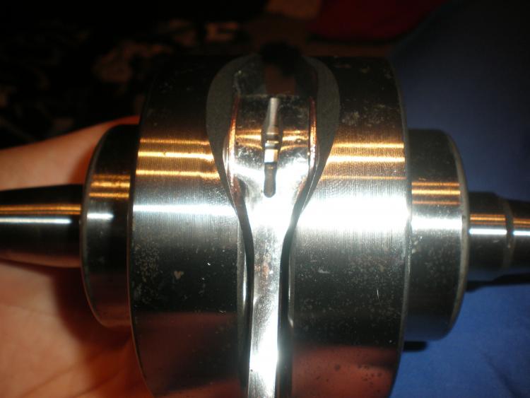

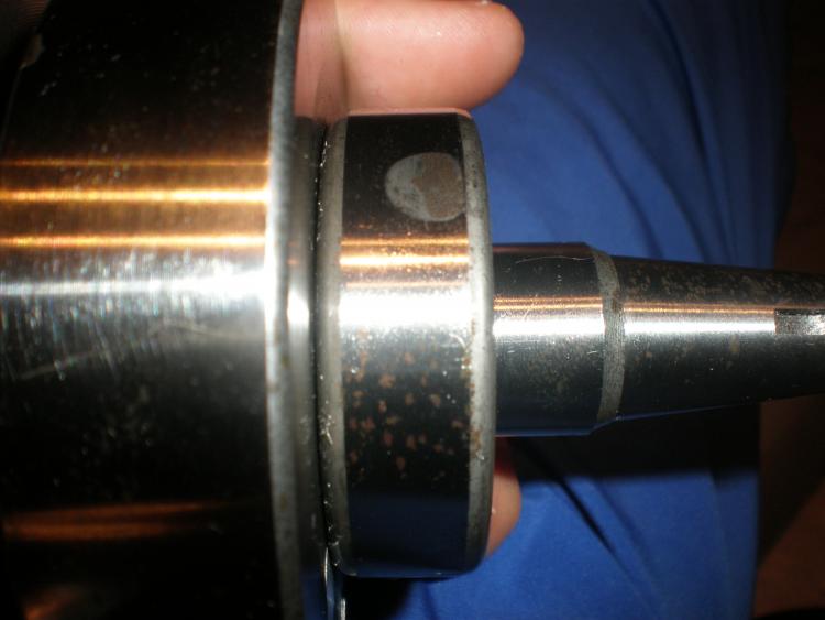

Salut à tous, suite à la reception de mon vilebrequin et de mes roulements, j'ai voulu monter mes roulements sur le vilebrequin, donc j'ai mis le vilebrequin au congel pendant 1 nuit je l'ai sorti et j'ai monter mes roulements dessus.
Ensuite j'ai voulu mettre l'ensemble dans les carters donc je l'ai mis dans le congel une nuit aussi, mais le lendemain j'ai vu qu'en fait je devait aligner mes transfert de mon cylindre au carter bref.. j'ai pas monter le vilebrequin.
J'ai donc laisser l'ensemble vilebrequin-roulements sur mon etablis, et le lendemain voilà que je retrouve plein de point de rouille sur mon vilebrequin et mes roulement NEUF --'
Alors je voudrais savoir si ça changeait quelque chose ?
J'ai passer du papier poncer 800 donc extra fin, ça a enlever un peu rouille mais il reste toujours les marques :s
- Est ce que c'est grave ?
- Et si oui je dois faire quoi ?
Voilà les photos : post-1199-0-35130400-1348597032_thumb.jp post-1199-0-00311900-1348597048_thumb.jp
Merci d'avance l'equipe ;)

oui ne t'inquiete pas il rouille un peu a la sorti du congel mais généralement on le monte direct donc après il tourne et plus de soucis (rouille non incruster juste un depot ;)
sinon si tu le monte pas de suite je te conseil de lui mettre un peu d'huile pour eviter les degat niveau roulement et cage

Il y a des chances pour que ça se soit aussi oxydé dans le passage des billes de roulement et la cage. C'est un risque à prendre, perso je le monterai quand même, c'est pas non plus un moteur de compet. Comme ça a été dit c'est bien lubrifié normalement, ça devrais bien se passer.
Au pire tu pètes un roulement, ça remonte dans le HM et tu tues le vilebrequin au passage :D Allez pour être généreux, tu pètes un bout de bielle qui vient éclater ton BM, et t'as tout à changer :D2
Modifié par Lou-Pierre
Un mec pointilleux les changerais. A ta place je monterais tout comme c'est, c'est pas de le mécanique d'hyper haute précision donc il y a des chances pour que ça aille très bien comme ça. Si ça doit poser un soucis tu le verras vite de toute façon.
Je sais pas si un coup de dérouillant ou plutôt dégrippant pourrais tellement aider, mais psychologiquement ça fait un argument de plus pour les monter ^^
