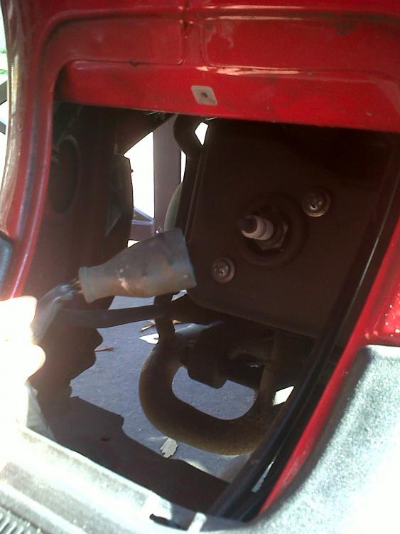

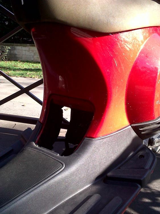

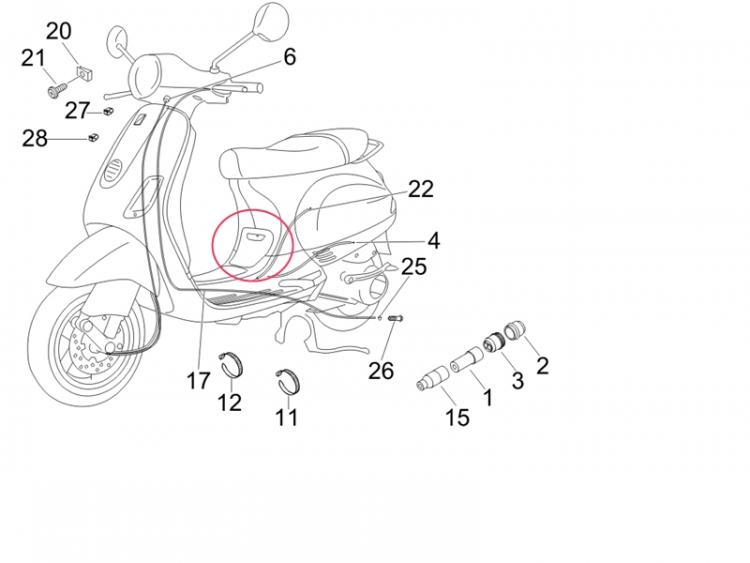

Albane Posté(e) le 28 septembre 2012 Signaler Posté(e) le 28 septembre 2012 Hello ! Ce matin j'ai découvert mon scooter avec la trappe devissée, au niveau cerclé en rouge sur l'image. Je me demande ce qu'il y a derrière, et si une pièce a été volée. J'arrive à démarrer sous clef, mais le moteur ne part pas. Cela arrive parfois quand je ne m'en sers pas pdt longtemps et il est resté 10 jours dehors, mais j'ai préféré ne pas insister de peur qu'il manque une pièce et que je détraque tout ! Je n'y connais rien... y aurait il un expert capable de me dire ce qu'il y a de volable derrière la trappe ? Merci ça me sauverait la vie !!! Albane
DJOKERX Posté(e) le 28 septembre 2012 Signaler Posté(e) le 28 septembre 2012 Holla ! Sûrement la bougie ou l'antiparasite

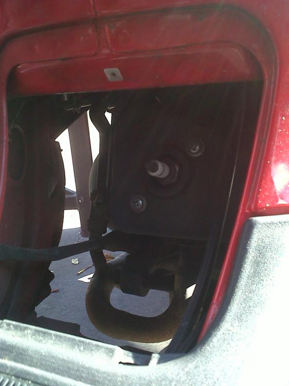

Albane Posté(e) le 28 septembre 2012 Auteur Signaler Posté(e) le 28 septembre 2012 Thanks captain! voilà les images du desastre, tu confirmes ton diagnostique ? Il manque un truc un pas ?
Invité Posté(e) le 28 septembre 2012 Signaler Posté(e) le 28 septembre 2012 (modifié) Tu peux mettre la "cosse" noire sur la bougie ? Modifié le 28 septembre 2012 par Invité
Albane Posté(e) le 28 septembre 2012 Auteur Signaler Posté(e) le 28 septembre 2012 La cosse noire ? Euh... je ne crois pas avoir de cosse, pas d'élément en plus, il y a un fil qui pend et voilà
Invité Posté(e) le 28 septembre 2012 Signaler Posté(e) le 28 septembre 2012 Justement, la cosse ressemble à quoi au bout de ce fil ?

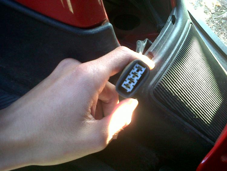

Albane Posté(e) le 28 septembre 2012 Auteur Signaler Posté(e) le 28 septembre 2012 Hum je n'y connais rien de rien... je dirais que c une cosse femelle, mais je ne sais pas dans quoi ça se plug ! Faut que je prenne une photo de la cosse peut être ?
Invité Posté(e) le 28 septembre 2012 Signaler Posté(e) le 28 septembre 2012 (modifié) Ouai je veux bien, mais essai de la mettre sur le dessus de la bougie (pièce blanche en arrière plan sur la deuxième photo). Mais je pense que l'on t'as piqué ta bobine d'allumage. Modifié le 28 septembre 2012 par Invité
Albane Posté(e) le 28 septembre 2012 Auteur Signaler Posté(e) le 28 septembre 2012 Ok je vais essayer et prendre + de photos, merci déjà pour le pre diagnostique, doc !
Albane Posté(e) le 28 septembre 2012 Auteur Signaler Posté(e) le 28 septembre 2012 voilà à quoi ressemble le fil, j'ai bien regardé je ne peux le plugger à rien, quasi sure qu'il manque un truc !
DJOKERX Posté(e) le 28 septembre 2012 Signaler Posté(e) le 28 septembre 2012 Tu t'es fait tirer ton CDI avec ta bobine haute tension et ton antiparasite , c'est pas de bol ça vaut un bon billet le CDI , ou alors venge toi sur quelqu'un après je dis ça je dis rien :siffle: tu fais ce que tu veux
Corbeau Posté(e) le 28 septembre 2012 Signaler Posté(e) le 28 septembre 2012 En même temps quelle idée de laisser un scoot 10 jours dehors...
Pasternak Posté(e) le 28 septembre 2012 Signaler Posté(e) le 28 septembre 2012 Chaud, ça sent le rajeux de ton Vespa je dirais. Tu es bon pour acheter un CDI avec l'antiparasite, sinon plus de jus à la bougie, donc pas d'étincelles, donc pas d'explosion, donc... rien du tout niveau moteur.
OneHitYouDie Posté(e) le 28 septembre 2012 Signaler Posté(e) le 28 septembre 2012 Ouep je confirme tu t'es fais tirer ton boîtier cdi et ton antiparasite la :rheuuu:
