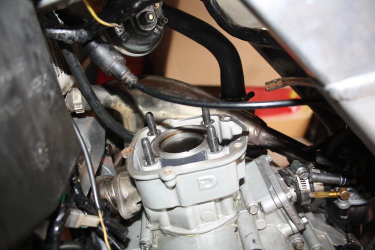

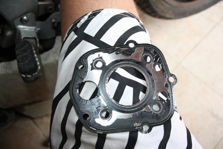

Je viens démonter ma culasse = joint complètement mort j'ai vu que de l'eau est rentrer dans le moteur (petit flaque d'essence/eau sur le piston :/ )
Je vais regarder un peu plus loin c'est une bonne idée ?
Sinon pour le vilebrequin la moto tournais vraiment normalement pendant 5 min sûrement le temps que l'eau rentre dans le moteur ^^
Quesque vous pensez de l'état de la chemise, en haut on voit une trace marron, c'est quoi ? ^^
PS : est ce que quelqu'un a un tutoriel sous la main pour purger mon système d'eau ?

Quand ça m'était arrivé y avait le joint d'embase qui était trempé de liquide...
Et comme joint de culasse il ne te reste plus que le morceau de fer c'est bien ça?

salut la trace marron cela doit être de la calamine rien de grave ! mais on dirai que ta culasse a de la peinture noir qui ce barre c'est quoi ?? :huh:
Je vais regarder le joint d'embase aussi, mais la il sera forcement plein d'eau puisque quand j'ai desserrer le haut moteur de l'eau est sortie du joint d'embase mais tant que j'y suis je vais le changer.
Comme joint du culasse il me reste celui en faire oui avec ce qui reste de bout de caoutchouc ^^

En haut d'un cylindre, tu as toujours cette trace de calamine, en effet il s'agit de la surface du cylindre sur laquelle les jupes du piston ne touchent pas, donc rien n'empêche la calamine de se déposer à cet endroit contrairement au reste.
Partager ce message
Lien à poster
Oui c'est noir ça a l'air d'être d'origine sa ne parait pas anormale
Merci de l'explication, je dormirais moins con comme on dit ^^

Ben c'est comme moi - t'as beaucoup de compression vu que c'est fin, et le caoutchouc ça doit être de la pate a joint.. Tu verras un vrai joint neuf est beaucoup plus épais...
