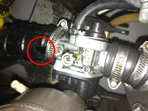

RiTAL59 Posté(e) le 28 octobre 2012 Auteur Signaler Posté(e) le 28 octobre 2012 C'était bien de l'essence et ça venait du long de la fourche ;) Cet après-midi, j'ai enlevé tous les carénages et tout nettoyé avant d'aller faire un tour, puis je l'ai reposée à un autre coin du garage. Il n'y a plus rien au niveau des roues :) Par contre j'ai toujours environ une mini perte sous les cale pieds, et quand je roule avec on dirait qu'il y a un tout petit peu d'essence qui remonte par le bouchon alors qu'il est bien fermé... Ça vient peut-être de cette essence là qui coulerait le long du réservoir et se retrouverait sous les cale pieds, mais ça vient de quoi à votre avis ? J'ai jamais vu un truc pareil avant o_O Quelque chose de bouché ? Autre chose, j'ai une belle entaille que j'avais pas vu avant, ça vous parait grave ça ? (Entouré sur la photo)
bozodu33 Posté(e) le 28 octobre 2012 Signaler Posté(e) le 28 octobre 2012 Ce n'est même plus une entaille.. On dirait qu'il te manque carrément un morceau.. Moi je dirais : a changer!
RiTAL59 Posté(e) le 28 octobre 2012 Auteur Signaler Posté(e) le 28 octobre 2012 Je vais chez mon pro demain pour mon feu arrière, je lui demanderais de changer oui ;) Par contre, une idée pour la remontée d'essence ? Je pense que c'est cette essence qui se retrouve sous les cale pieds en coulant sur le réservoir ou autre, mais pourquoi elle remonte comme ça alors que le réservoir est à moitié ? o_O

zetla Posté(e) le 3 novembre 2012 Signaler Posté(e) le 3 novembre 2012 Si sa coule sur ta fourche ca peut venir du réservoir regarde si il est pas percer , remet de l'essence si tu peux dans le réservoir et observe, sinon pour le manchon d'air change le sinon tu aura une prise d'air
bozodu33 Posté(e) le 3 novembre 2012 Signaler Posté(e) le 3 novembre 2012 Si sa coule sur ta fourche ca peut venir du réservoir regarde si il est pas percer , remet de l'essence si tu peux dans le réservoir et observe, sinon pour le manchon d'air change le sinon tu aura une prise d'air Je n'aurai pas dit mieux ;)
