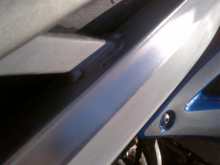

Pauly Posté(e) le 23 décembre 2012 Auteur Signaler Posté(e) le 23 décembre 2012 Aujourd'hui je compte m'attaquer au polissage du cadre ou aux fourreaux! :)
Flo-Rian Posté(e) le 23 décembre 2012 Signaler Posté(e) le 23 décembre 2012 Les Deux :P Mdr Explique moi ce que tu utilise pour polir s'il te plait :)
Pauly Posté(e) le 23 décembre 2012 Auteur Signaler Posté(e) le 23 décembre 2012 Pas assez de temps, après j'ai un train à prendre moi :P En gros: - Papier à poncer format A4 que j'achète au Brico Leclerc (j'utilise du 180 - 240 - 320 - 600 - 1000) - Petite bassine d'eau dans laquelle tu trempes légèrement le papier à poncer et aussi pour passer un coup d'eau - Un chiffon / du sopalin pour essuyer de temps en temps - Du belgom alu (ou chrome, c'est ce que j'utilise et ça marche bien aussi) - Un chiffon doux et propre pour frotter le belgom sur la surface afin de la rendre brillante - Deux gros bras et une paire de c... :D2 Si tu veux plus d'infos vois ça en MP ;)
Flo-Rian Posté(e) le 23 décembre 2012 Signaler Posté(e) le 23 décembre 2012 Niquel tous sa mes chez moi a brico leclerc il vende pas de 1OOO Sinon c'est du papier a l'eau ? :) Ouai envoie un Mp pour plus d'info :)
Pauly Posté(e) le 23 décembre 2012 Auteur Signaler Posté(e) le 23 décembre 2012 À la base la première fois que j'y suis allé ils n'en avaient pas mais quand j'y suis retourné ils en avaient donc j'ai pas hésité à en prendre une feuille ^^ Oui, enfin c'est marqué papier à grain mais c'est dans ce genre-là :) Je t'en envoie un ce soir, là je file m'occuper un peu de la moto ;)

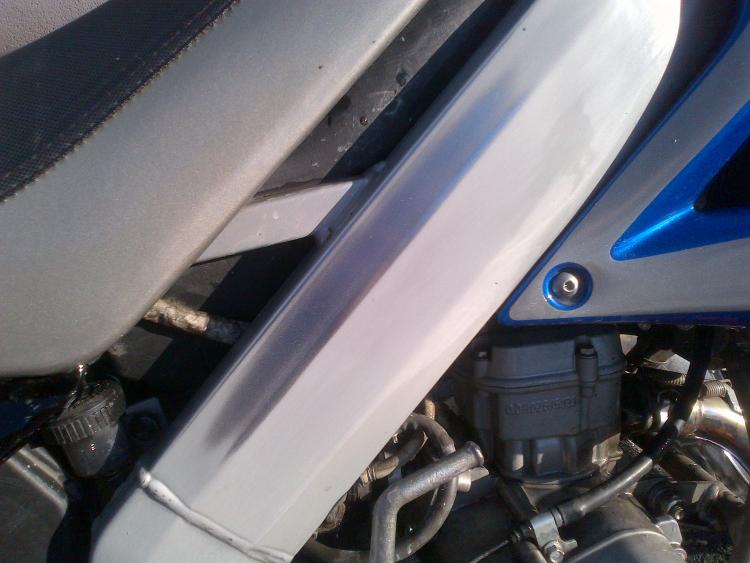

Pauly Posté(e) le 23 décembre 2012 Auteur Signaler Posté(e) le 23 décembre 2012 Ça commence déjà à se profiler! Des photos quand je rentre ce soir :)
Flo-Rian Posté(e) le 23 décembre 2012 Signaler Posté(e) le 23 décembre 2012 D'acc :) Merci ! Niquel j'attends les photos ;)
Pauly Posté(e) le 23 décembre 2012 Auteur Signaler Posté(e) le 23 décembre 2012 Bon c'est pas encore grand chose mais j'ai déjà une idée de ce qu'il me reste à faire ^^ J'ai fait ça en 30 minutes et je trouve que c'est déjà pas mal même s'il me reste du pain sur la planche! Des avis? Je vois avec toi en MP pour la technique de polissage Ludi', puis tu peux aussi voir ce que j'ai poli depuis le début du projet pour te faire une idée du résultat :)
Flo-Rian Posté(e) le 23 décembre 2012 Signaler Posté(e) le 23 décembre 2012 Ah niquel sa rend bien déjà comme sa :) Ouai on vois sa par Mp
Pauly Posté(e) le 23 décembre 2012 Auteur Signaler Posté(e) le 23 décembre 2012 Merci! Je compte continuer à mon retour de vacances, c'est à dire après le 2 Janvier ^^ 1
Flo-Rian Posté(e) le 23 décembre 2012 Signaler Posté(e) le 23 décembre 2012 Ouai sa donnera bien tout fini :)
