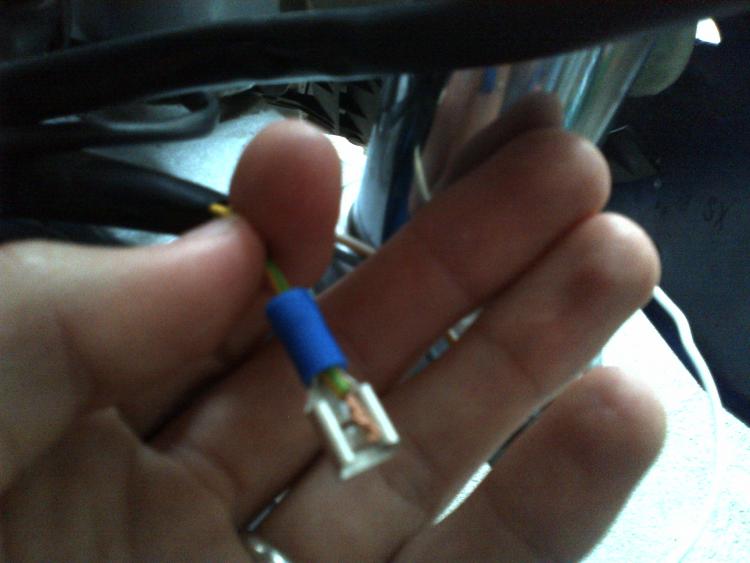

Pauly Posté(e) le 21 mai 2013 Auteur Signaler Posté(e) le 21 mai 2013 C'est à dire des dominos? Donc ce que tu me conseilles, c'est d'acheter des cosses mâles (première photo) pour mettre à la place de celles d'origine, puis d'acheter des cosses femelles (seconde photo) pour mettre au bout des fils du feu, et ensuite de les emboîter?
Allan. Posté(e) le 21 mai 2013 Signaler Posté(e) le 21 mai 2013 Ou alors tu enroules les fils proprement et tu met du chaterton, si c'est bien fait c'est propre ;) .
zX B0uB0uL3 Xz Posté(e) le 21 mai 2013 Signaler Posté(e) le 21 mai 2013 voilà exactement, et ensuite tu enroule tes cosse dans du chaterton pour que se soit étanche ;) 1
Pauly Posté(e) le 21 mai 2013 Auteur Signaler Posté(e) le 21 mai 2013 D'accord, bonne idée! Merci bien zX B0uB0uL3 Xz, tu me sauves :) Et il y a des tailles ou types spécifiques de cosses? Je trouve ça facilement dans un magasin style brico leclerc? ^^
Allan. Posté(e) le 21 mai 2013 Signaler Posté(e) le 21 mai 2013 (modifié) Sur ta plaque phare tu à un fil jaune , un noir et un vert ? Et oui genre norauto etc.. Modifié le 21 mai 2013 par Allan.
Pauly Posté(e) le 21 mai 2013 Auteur Signaler Posté(e) le 21 mai 2013 Les fils d'origine? Un jaune/vert, un bleu et un blanc/jaune
zX B0uB0uL3 Xz Posté(e) le 21 mai 2013 Signaler Posté(e) le 21 mai 2013 oué magasin de bricolage ou norauto ça se trouve facilement. pas besoin de prendre les plus grosse vu la tailles des files ;)
Allan. Posté(e) le 21 mai 2013 Signaler Posté(e) le 21 mai 2013 Pour ton phare tu dois brancher le le jaune-vert sur un des fil de ton halogène. Sur l'halogène, il te reste 1 fil, si tu branche le fil bleu dessus, quand tu appuiras sur le bouton pour allumer tes feux sa te mettras les pleins phares. Et si tu branche le jaune-blanc sur le fil qui reste de l'halogène quand tu appuiras sur le bouton pour allumer tes phare sa te mettras tes petit feu ( feux de croisements). En gros pour que ça éclaire le max tu fais : -1 fil de l'halogène brancher sur le jaune-vert -1 fil de l'halogène brancher sur le bleu - le fil jaune-blanc qu'il reste tu met du scotch au bout et tu l'oublie

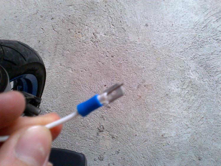

Pauly Posté(e) le 21 mai 2013 Auteur Signaler Posté(e) le 21 mai 2013 Merci à vous deux pour vos conseils, j'ai été acheter des cosses mâles et femelles au brico leclerc du coin, je vais m'y attaquer de suite :) Photo de l'éclairage et des carénages posés s'il y a du monde tout à l'heure! :p 2
Pauly Posté(e) le 21 mai 2013 Auteur Signaler Posté(e) le 21 mai 2013 Je suis en train de m'en occuper là! Je dois faire quoi maintenant qu'ils sont comme ça mes fils?
Allan. Posté(e) le 21 mai 2013 Signaler Posté(e) le 21 mai 2013 (modifié) Tu les branche entres eux :). Modifié le 21 mai 2013 par Allan.
Pauly Posté(e) le 21 mai 2013 Auteur Signaler Posté(e) le 21 mai 2013 oui mais les fils ne faut pas les faire toucher d'une certaine façon? Parce que ça m'a l'air bien simple de juste emboîter les cosses en fait ^^
booster.45 Posté(e) le 21 mai 2013 Signaler Posté(e) le 21 mai 2013 Il faut que tu sertise tes cables aux cosses en "ecrasant" la cosse au niveau du plastique bleu .. 1
