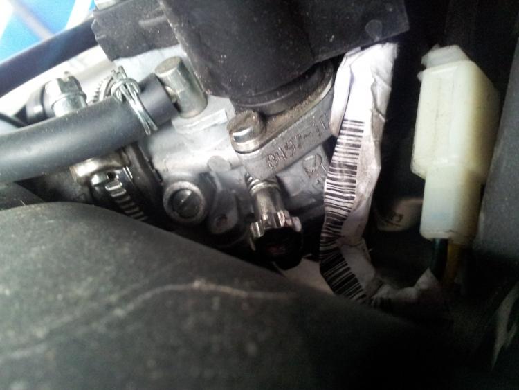

Je ne m'y connais pas désolé, où est le carburateur sur mon aprilia sr 50 street? Il faut démonter quelque chose pour accéder à la vis?

Non, tu regardes à côté de ton amortisseur arrière, tu suis le manchon de la boîte à air, il est relié au carburateur et ensuite comme indiqué sur la photo, tu dévisse la visse qui possède un ressort derrière :

Non, il n'y a rien a démonter, au pire demande a ton pro de te le faire, il devrai pas te faire payer pour tourner une vis hein. Sinon c'est entre ta roue et ton réservoir, tu vera ca se reconnais facilement, il y a des durite qui vont vers ce "bloc"

La vis de ralenti? Je ne vois pas de ressort derrière sur ta photo. Je la dévisse de 1/4 de tour, ça ira? Pas besoin de changer le réglage de la vis de gicleur (entrée d'essence) ?

Que la roue tourne c'est normal, après c'est juste ton ralenti qui est élevé, donc selon le carburateur il faut visser ou dévisser pour le diminuer. Le ressort tu le vois pas car l'angle de la photo est pas terrible, mais tu peux pas te tromper, il y a que deux vis sur un carburateur d'origine.
