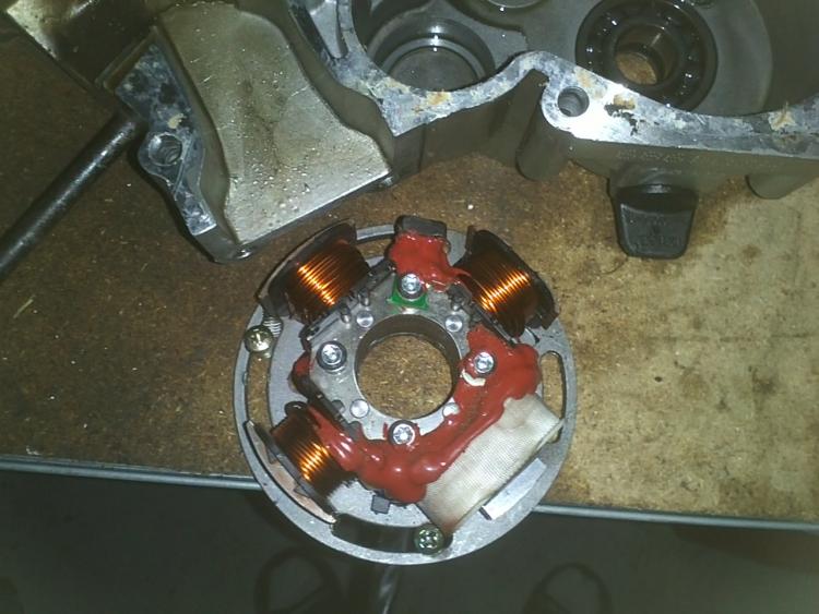

.Marvin. Posté(e) le 18 avril 2013 Auteur Signaler Posté(e) le 18 avril 2013 (modifié) J'ai oublié de dire que j'ai récupéré mon bras oscillant peint par mon pote, tout beau tout neuf. Et j'ai trouvé quelqu'un qui a un chalumeau pour chauffer tout ça donc j'espere que le moteur sera remonté avant la fin des vacaces. Oui je suis en Zone A mais j'ai pris quelques jours d'avance sur les autres :D2 Toujours personne, ne sait ce que s'est ce truc rouge de merde là ? Modifié le 18 avril 2013 par .Marvin.

jona67 Posté(e) le 18 avril 2013 Signaler Posté(e) le 18 avril 2013 Je crois que j'ai pareil sur un allumage qui traine chez moi c'est rien de grave tkt ^^ 1

Bubulle Posté(e) le 19 avril 2013 Signaler Posté(e) le 19 avril 2013 La pâte orange est là juste pour isoler la plupart des allumages ont ça ;) Avec sn4ck pour monter le vilebrequin on avais pas utilisé de décapeur thermique ni de congélo :siffle:
.Marvin. Posté(e) le 19 avril 2013 Auteur Signaler Posté(e) le 19 avril 2013 Bah vous l'avez monté comment ? ça sera de la patte thermique ou une bricole comme ça ?
