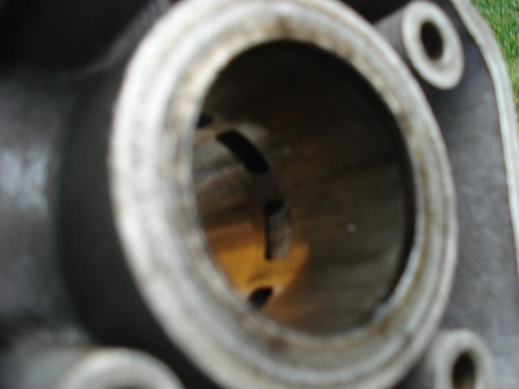

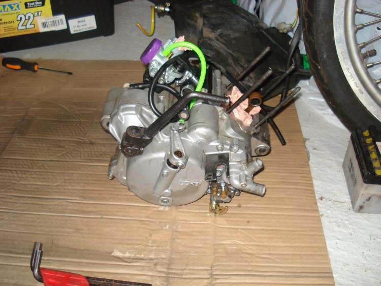

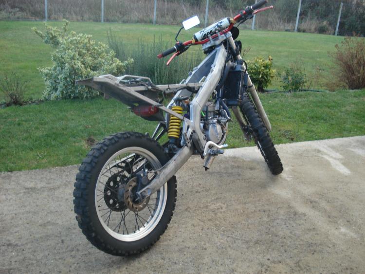

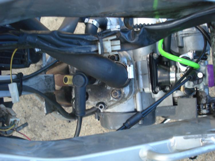

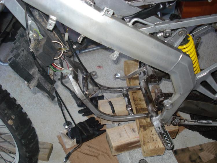

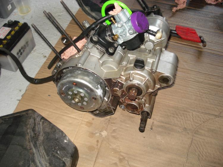

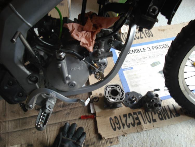

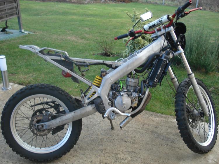

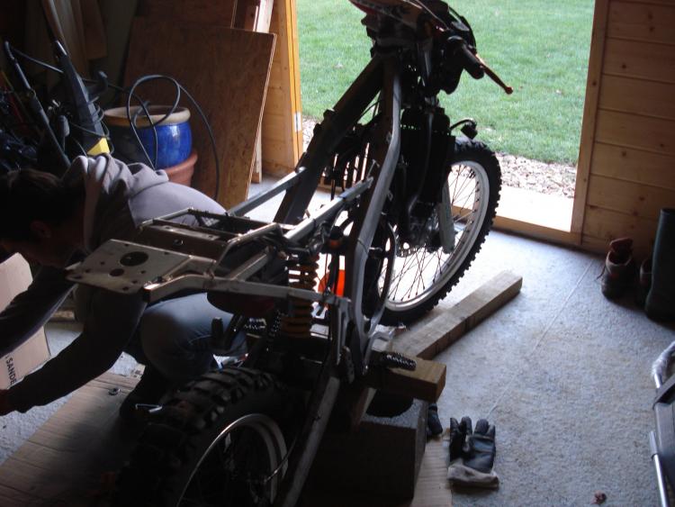

.Marvin. Posté(e) le 5 novembre 2012 Auteur Signaler Posté(e) le 5 novembre 2012 LES PHOTOS ! Donc, voici les photos comme prévu de la bécane une fois décrassée au karcher pour démonter sans s'en foutre jusqu'au front :P On vire tout ce qui gène, les durites etc MAIS SURTOUT LE POT! qui est un pot peugeot avec une entrée en 20/21mm :lol: Ici eh bien pas de merveille, comme deviné par moi-même le haut moteur est Full rincé, completement HS :siffle: Moteur Sorti du bloc après avoir fini de tout débrancher, vous remarquerez mes isolations de touts les orifices du moteur (sauf la pompe à eau mais ça a été fait après :D2 ) Ici on peut voir un cadre qui est a nettoyer mais qui respire maintenant :) Et le bloc, près a être ouvert :cool: Dire qu'il me manque juste un arrache volant d'allumage pour .... 1
