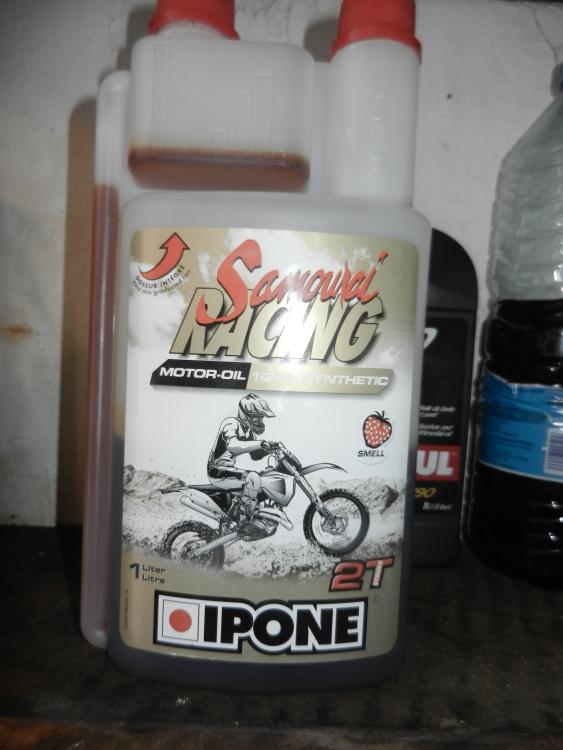

Salut,
déjà tu peux changé la laine et faire un nétoyage complet de ton pot
après tu peux changer d'huile de moteur
genre moi je met de la "SAMORAI" de chez IPONE c'est de la syntéthique qui sens la fraise ^^
aller bonne chance mec
PS pour le netoyage de ton pot il y a des tutoriel sur internet pour bien texpliquer sans changer la laine il me semble ;)

Surtout pas en mettre sur de l'origine en graissage séparé !
Jamais eu de problème.
Après c'est de la connerie l'histoire de la fraise, c'est juste dans le bidon que ca sent la fraise, une fois brulé ca sent plus du tout ca, mais bon elle pue pas non plus.
Faut se laver le soir :ninja:
c'est une huile faite pour des moteur à haut rendement, huile très épaisse en mettre pour le graissage séparé serrais une connerie, en plus vue le prix du bidon :|
Modifié par iZi
Je la trouve assez visqueuse moi, ca fait un an que je roule avec sans problème donc voilà je te parle d'expérience personnel :) Et je sais que c'est pour les moteurs plus poussé genre cross-enduro à la base mais comme je t'ai dit pas de problème :P
