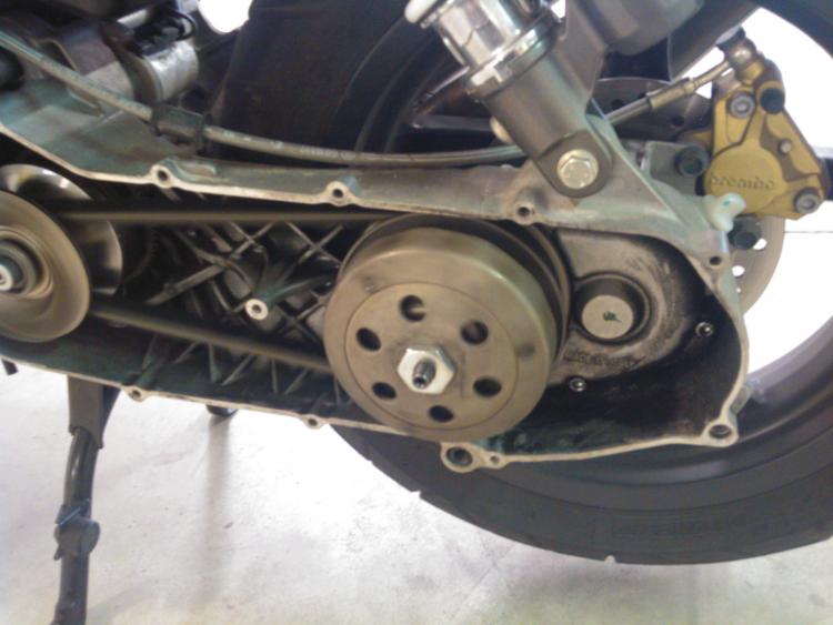

morice Posté(e) le 26 janvier 2013 Signaler Posté(e) le 26 janvier 2013 (modifié) je te tien en courant des que je l'aurai reçu ^^ salut, je l'est reçu ce matin ^^ avec une courroie pour nitro 100cc de type d'origine 770x17,5, j'ai utiliser l'inclinaison la plus raide, je l'est monter sans aucune modification la courroie vas impeccable avec le variateur mhr galets 16x13. quel confore d'avoir une varia grande plage sans aucune modification. :D Modifié le 26 janvier 2013 par morice
RyDeR_3.i Posté(e) le 26 janvier 2013 Signaler Posté(e) le 26 janvier 2013 elle déborde pas la courroie la sur ta tof! c'est pas la bonne longueur?
morice Posté(e) le 26 janvier 2013 Signaler Posté(e) le 26 janvier 2013 elle déborde pas la courroie la sur ta tof! c'est pas la bonne longueur? au contraire la courroie vas très bien!
RyDeR_3.i Posté(e) le 26 janvier 2013 Signaler Posté(e) le 26 janvier 2013 au contraire la courroie vas très bien! mais elle déborde pas, il y a un blem la!
Pasternak Posté(e) le 26 janvier 2013 Signaler Posté(e) le 26 janvier 2013 Elle descends en bas du variateur ? On dirais que non en fait, ça expliquerai qu'elle ne monte pas en haut du correcteur.
morice Posté(e) le 26 janvier 2013 Signaler Posté(e) le 26 janvier 2013 Elle descends en bas du variateur ? On dirais que non en fait, ça expliquerai qu'elle ne monte pas en haut du correcteur. +1 exactement
RyDeR_3.i Posté(e) le 26 janvier 2013 Signaler Posté(e) le 26 janvier 2013 +1 exactement donc le modèle de courroie que tu a la n'est pas la bonne -_-
thesniper321 Posté(e) le 27 janvier 2013 Auteur Signaler Posté(e) le 27 janvier 2013 donc le modèle de courroie que tu a la n'est pas la bonne -_- non c'est la bonne longueur il faut juste qu'il allonge son canon avec 1 ou 2 rondelles de bougies pour que la courroie soit sur le canon et non pas compressée par le variateur et la joue fixe
RyDeR_3.i Posté(e) le 28 janvier 2013 Signaler Posté(e) le 28 janvier 2013 non c'est la bonne longueur il faut juste qu'il allonge son canon avec 1 ou 2 rondelles de bougies pour que la courroie soit sur le canon et non pas compressée par le variateur et la joue fixe t'est sur! parce qu'on dirait quelle est déja bien tendu la courroie sur la tof
morice Posté(e) le 28 janvier 2013 Signaler Posté(e) le 28 janvier 2013 (modifié) non c'est la bonne longueur il faut juste qu'il allonge son canon avec 1 ou 2 rondelles de bougies pour que la courroie soit sur le canon et non pas compressée par le variateur et la joue fixe ta raison la courroie est bien compresser entre les joues du variateur, elle a une bonne longueur mais elle est trop large par rapport a la courroie d'origine par contre elle a la même largeur que la courroie overrange 17,5 :s, j'ai essayer de mettre des rondelles derrière la joue fixe du variateur pour qu'elle aura plus d'espace mais sa fais perdre en vitesse de pointe :| c'est du au variateur mhr aussi qui a un canon trop court par rapport a d'autre....... Modifié le 28 janvier 2013 par morice
thesniper321 Posté(e) le 28 janvier 2013 Auteur Signaler Posté(e) le 28 janvier 2013 (modifié) ta raison la courroie est bien compresser entre les joues du variateur, elle a une bonne longueur mais elle est trop large par rapport a la courroie d'origine par contre elle a la même largeur que la courroie overrange 17,5 :s, j'ai essayer de mettre des rondelles derrière la joue fixe du variateur pour qu'elle aura plus d'espace mais sa fais perdre en vitesse de pointe :| c'est du au variateur mhr aussi qui a un canon trop court par rapport a d'autre....... Si tu as perdu en vitesse de pointe c'est que tu as mis trop de rondelles, une courroie large justement c'est pour éviter d'en perdre et RYder oui j'en suis sur Modifié le 28 janvier 2013 par thesniper321
RyDeR_3.i Posté(e) le 28 janvier 2013 Signaler Posté(e) le 28 janvier 2013 bin morice, c'est à toi nous le dire! en trouvant le bon calage avec les rondelles! dumoin si tu trouves... 1
morice Posté(e) le 28 janvier 2013 Signaler Posté(e) le 28 janvier 2013 bin morice, c'est à toi nous le dire! en trouvant le bon calage avec les rondelles! dumoin si tu trouves... j'ai pris une autre photo juste pour toi preuve de la bonne longueur de ma courroie, par contre je suis entrain de chercher justement le bon calage ^^ j'ai effectuer plusieurs test, jy manquerais pas de poster le résultat ;) 1
RyDeR_3.i Posté(e) le 28 janvier 2013 Signaler Posté(e) le 28 janvier 2013 ok! bin c'est bizarre alors sur l'autre tof, ta combien rondelle à l'heure actuel?
