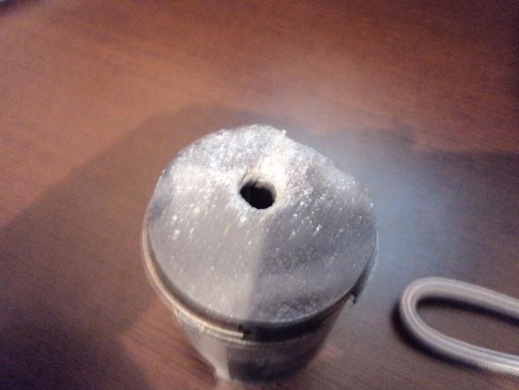

Quickoxmen Posté(e) le 17 janvier 2012 Signaler Posté(e) le 17 janvier 2012 (modifié) Bonjour , alors voici mon problème: suite a ce forum https://www.scooter-system.fr/forums/f17/207909-senda-sm-99-a.htm ou je retapait ma moto, j'ai changé l'ensemble piston/segment/cage à aiguilles et joints Hm . J'ai fait 50 km puis voilà ma la moto s’arrête obliger de me faire tracter ... etc UNE GALèRE !!! Je rentre chez moi puis ouvre le HM et j'ai vu un piston troué juste a l'endroit de la bougie et a peine decallé vers l’échappement . je venait de mettre une bougie neuve ngk Br9 platine pour le rodage et de mettre un carburateur de 19 avec un gicleur de 88 puis réglage fait ! la bougie a le même culot que l'ancienne ( court ) la bougie était bien encrassé avant que je pète le piston car j'ai mis pas mal d'huile pour le rodage. le vilebrequin n'avait pas de jeu ! et j'assure n'avoir pas toucher a l'allumage !! d'ou ça peut venir?? et surtout puis-je me faire remboursé par mon pro qui ma vendue la bougie et le piston conti (40 Heureusement encore que le cylindre n'ai rien ! PS : j'ai entendu un petit bruit avant que la moto s'arrête ! croyez-vous que un morceau de piston peut être tombé dans le BM ? Modifié le 17 janvier 2012 par Quickoxmen

DJOKERX Posté(e) le 17 janvier 2012 Signaler Posté(e) le 17 janvier 2012 j'ai trouver sa si ça peut t'aidé : trou dans le piston: Le piston a été surchauffé si horriblement que la tête à fondue et un trou c'est fait dans le piston et les segments sur le côté de l'échappement sont bloqués dans les gorges. Normalement la température du piston est plus haute sur le côté de l'échappement, donc des problèmes catastrophiques apparaîtront d'abord là . Il y a plusieurs raisons pour cette casse; fuite d'air au joint spi du vilebrequin du côté magnéto, carburation trop pauvre, l'avance de l'allumage mal réglé, gamme de bougie trop chaude, trop haut taux de compression, octanes dans le carburant trop bas.

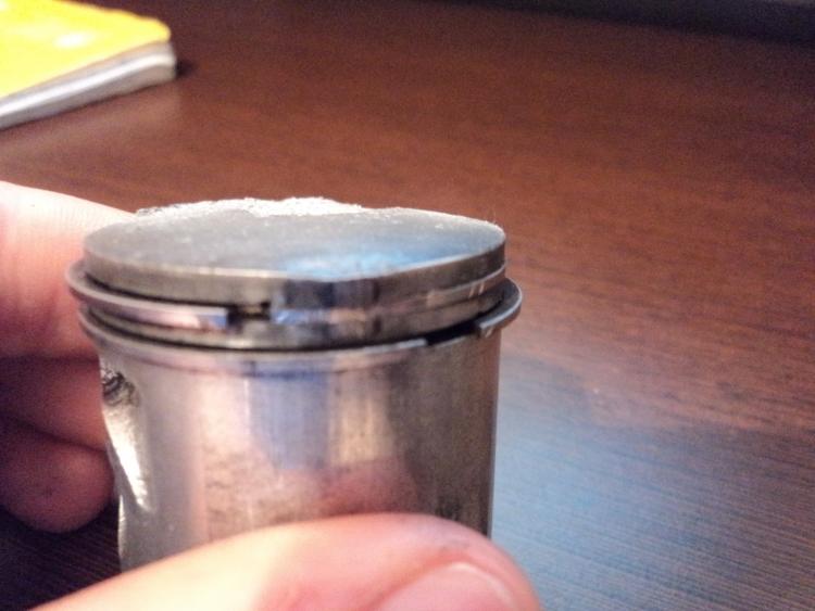

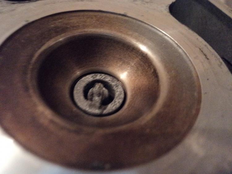

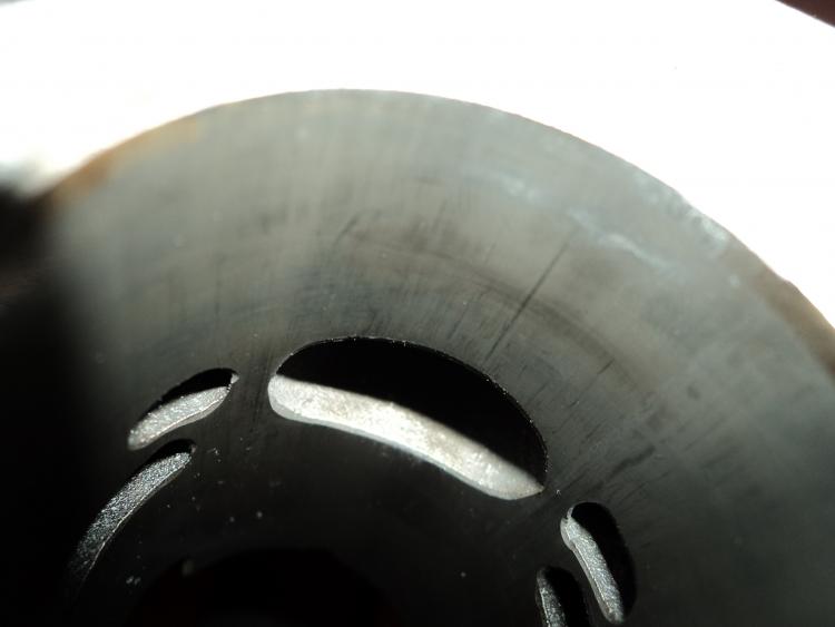

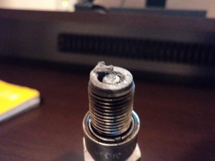

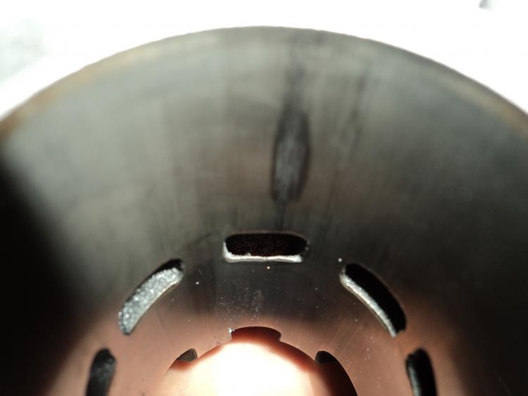

Quickoxmen Posté(e) le 19 janvier 2012 Auteur Signaler Posté(e) le 19 janvier 2012 C'est pour ca que j'ai fait le topic car moi non plus et j'ai pas envie de remonter un piston pour que sa reface pareil Voici les photos le piston est complètement défonce et le cylindre en a pris un coup mais pas serré mais pas loin !! photo de la bougie en platine devenue de la roche ! et de la culasse pour prouver que j'ai le bon culot :D
