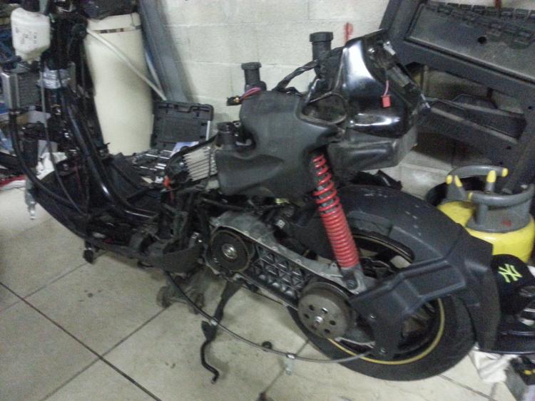

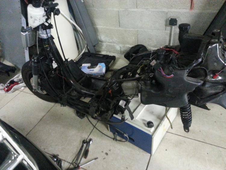

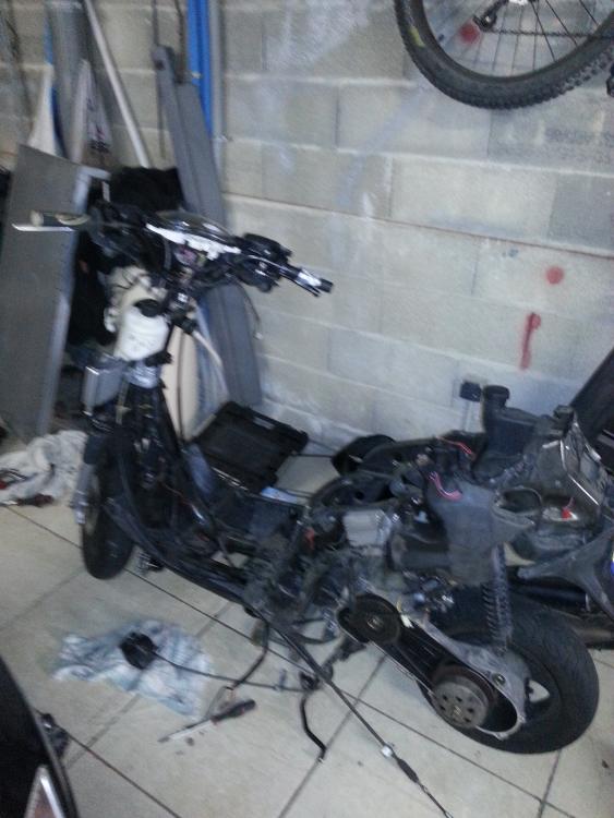

Salut a tous ,
Je ne poste finalement que aujourd’hui car j'ai eu des petits retard et n'ai pus commencer que dimanche après midi.
J'ai quasiment fini , la je suis bloquer par un ressort de kick de M*RDE , je l'ammene demain matin a un amis qui a l'habitude et qui me le feras vite fait , puis je reprend le scoot en rentrant de cour.
Il ne me reste plus qu'a remonter le carter de kick , garde boue ,carburateur / BAA ,amorcer le tout , faire la purge de liquide puis je remonte tous les carénages donc si tous se passe bien j'ai fini demain avant le diner.

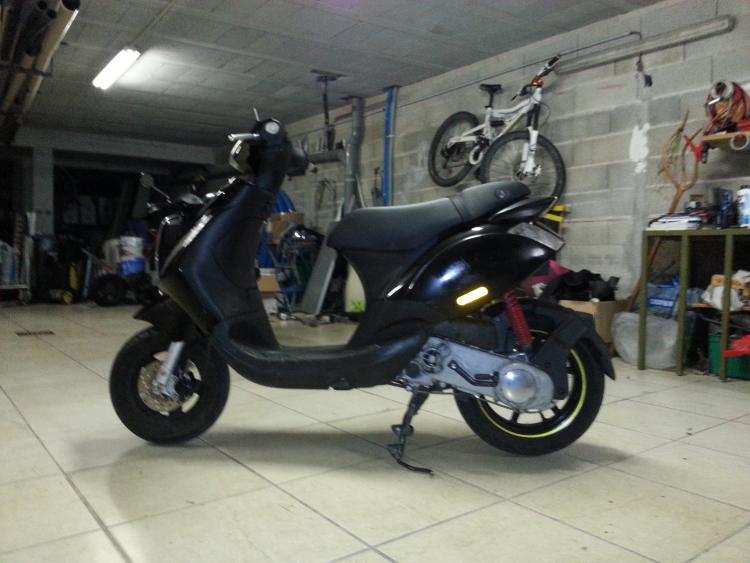

En attendant voilà quelques photos de mon avancement , et je precise que j'ai mis un vielle amortisseur de runner en attendant ( de voir comment il se comporte ) car c'était trop juste avec celui de zip , je pense que un dot d'ane a deux sur le scoot et le garde boue aurait peter direct.

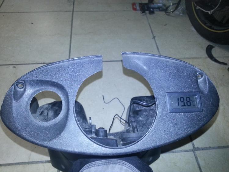

Decoupe du couvre guidon pour passage du MC Arrière . Au passage le levier de runner est evidement plus long que l'origine mais il reste suportable , je verrais si je m'y fait et si cela ne touche pas de retroviseur dans les embouteillages , sinon je mettrais un deuxieme levier de frein avant de zip ( ca passe nickel )
Decoupe du tablier pour placer le thermo
Avant
Pendant
Après

Je met une photo que j'ai en rab mais je compte en prendre dans la semaine pour le topic de prépa d'un amis donc je les posterai une fois que je les auraient prisent , si j'y pense ! :siffle:
