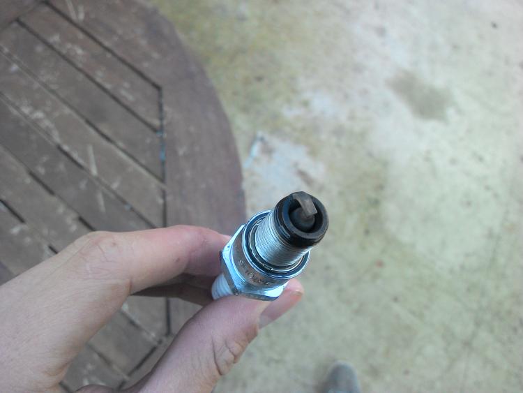

le-sudiste13 Posté(e) le 29 décembre 2012 Signaler Partager Posté(e) le 29 décembre 2012 (modifié) bonjour a tous , j'ai un petit souci genant sur ma moto: c'est que ma moto broute en accélération, après chaque passage de rapport par exemple, elle broute pendant une seconde après elle part.. Je sais que je suis trop riche , je sais que je doit appauvrir MAIS QUOI ? ma vis de richesse est dévissée de 0.5 tours à partir de la position fermé en plein donc je peux pas faire mieux ici, et mon aiguille est une W9 et je sui au cran le plus haut (donc appauvrit au max.) je roule en admission libre Et la dernière fois je rouler en ville normal, et ma moto a fait beuuuuuuuh et tombée dans les tours quand j'ai accélérer, mais elle na pas calée elle est reparti après, pensez vous que cela vien de la ? :) voilà la couleur de ma bougie après une pointe: mon gicleur principal, et de 85 mais je pense que sa n'influra pas sur le fait que je broute en accélération , SI ? j'ai un carburateur 21 dell orto, aiguille W9( cran le plus haut), pot scr HM kit 72 airsal voilà voilà, merci de m'aider s'il vous plaît c'est asser genant surtout en ville :P PS: desolé pour le roman Modifié le 29 décembre 2012 par le-sudiste13 Lien vers le commentaire Partager sur d’autres sites More sharing options...

le-sudiste13 Posté(e) le 29 décembre 2012 Auteur Signaler Partager Posté(e) le 29 décembre 2012 ton gicleur est trop petit je pense (mon pote avait un carburateur de 19 et a un gicleur de 105) regarde ma bougie l'electrode est noire, et avec un carburateur plus gros le gicleur doit être plus petit Lien vers le commentaire Partager sur d’autres sites More sharing options...

Flo-Rian Posté(e) le 30 décembre 2012 Signaler Partager Posté(e) le 30 décembre 2012 Ba descend ton gicleur jusqu'a obtenir une bougie rouge brique :) Et devisse moi ta vis de richesse a 1 et 1/2 Lien vers le commentaire Partager sur d’autres sites More sharing options...
le-sudiste13 Posté(e) le 30 décembre 2012 Auteur Signaler Partager Posté(e) le 30 décembre 2012 Ba descend ton gicleur jusqu'a obtenir une bougie rouge brique :) Et devisse moi ta vis de richesse a 1 et 1/2 OK pour le gicleur , mais la richesse si je la devisse sa empire.. Lien vers le commentaire Partager sur d’autres sites More sharing options...
