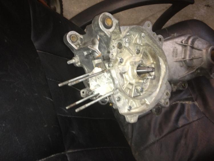

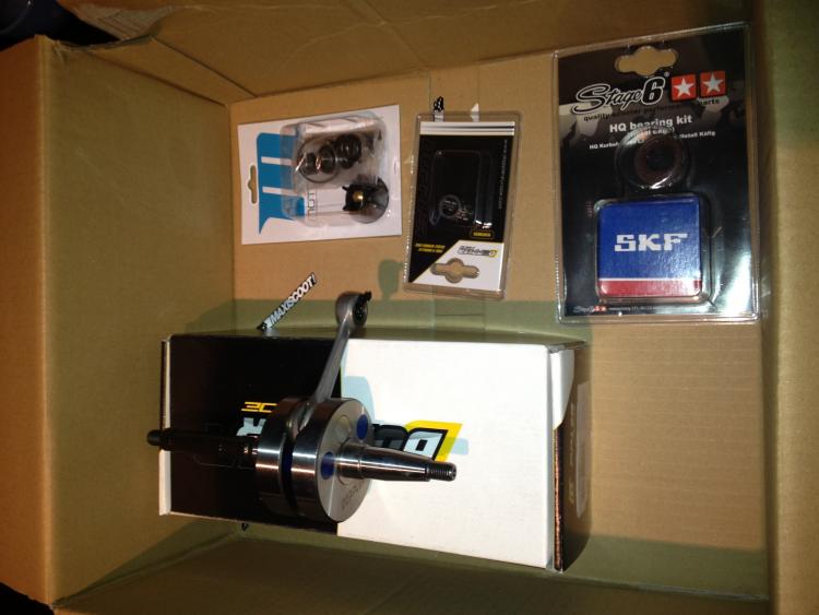

Frederiko Posté(e) le 23 janvier 2013 Auteur Signaler Posté(e) le 23 janvier 2013 vilebrequin , mécanisme de pompe à eau et roulements reçu ;) pompe à eau monter Je m'attaque au vilebrequin ;) Je vais test la technique ou l'on pose d'abord les roulement sur le vilebrequin paraît que c'est plus easy .

Frederiko Posté(e) le 23 janvier 2013 Auteur Signaler Posté(e) le 23 janvier 2013 Ce serait bien d'être sûre car je compte quand même le prendre. Ou alors un pti kit 70 top perf , a voir ;) Sinon vilebrequin monter nickel sans problème Reste plus que les joints spy.

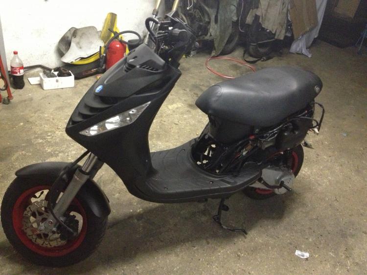

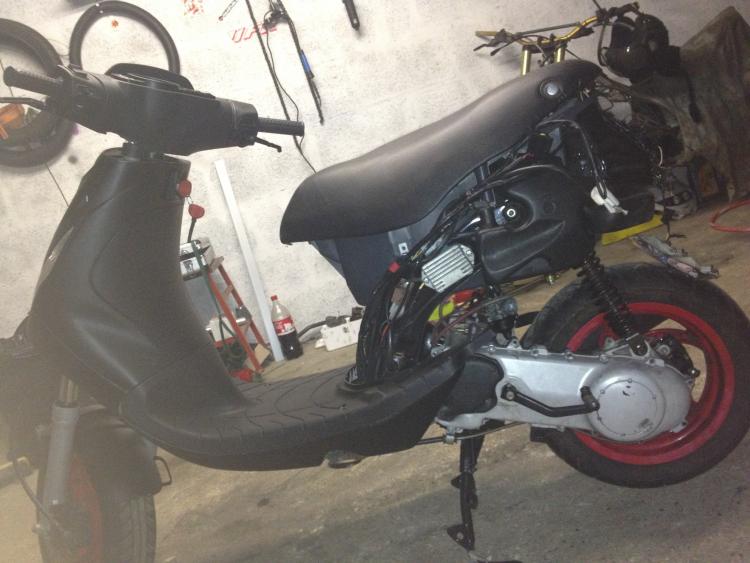

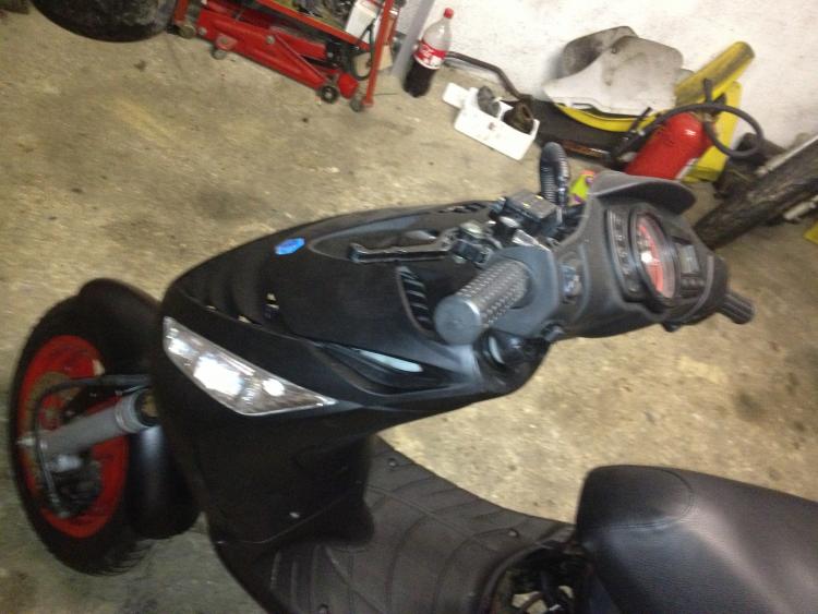

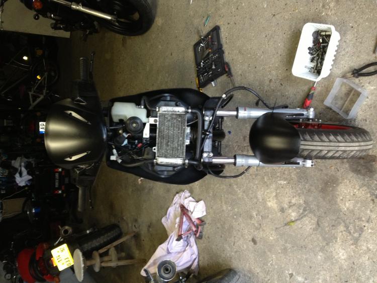

Frederiko Posté(e) le 6 février 2013 Auteur Signaler Posté(e) le 6 février 2013 Sa avance doucement sans précipitation jetais sur un autre scoot ;) J'ai remis le bas moteur a neuf,roulement et vilebrequin ainsi que le système de pômpe a eau tant qu'à faire. Me reste à finir la peinture de quelque pièces. Bien isoler le faisceau dans la face avant,sûrement changer le radiateur car j'ai une fuite. Mettre la jante arrière propre avec un train de pneu neuf. Et 2-3 truc genre la bavette a tailler sinon sa touche le pneu,voir si un lèche roue de Runner passe(peur que sa touche et que ce soit un peu laid) Et finir la carte grise j'ai eu une petite galère avec j'ai voulu la refaire et ça a bloquer en pref :( immobilisation judiciaire,pas cool sa. Voilà petite série de photo en pieces jointe de l'état actuel.
SpanishHarlem Posté(e) le 6 février 2013 Signaler Posté(e) le 6 février 2013 Ah Ouai L'immo Ses Pas Cool ! le moteur tourne bien tu a tester ?
Runner93 Posté(e) le 6 février 2013 Signaler Posté(e) le 6 février 2013 Tu compte rabaisser la fourche ?
Frederiko Posté(e) le 6 février 2013 Auteur Signaler Posté(e) le 6 février 2013 Ouai démarre nickel Je l'ai pas encore fait tourner sur route mais ça a l'air parfait coté moteur. Pour la fourche si je n'aime pas je mettrai une de stalker,j'ai vérifier ça passe directe sans modif et je pourrais mettre du 12 a l'avant. Mais la fourche de 180 c'était la base du proto donc je ne veux pas la modifier,si le comportement du scoot est bizarre avec je la garderai au chaud pour un Runner avant 2005. Mais j'aime cette gueule façon stynt que sa lui fait,et c'est surtout une très bonne fourche , rien a voir comparer à certaine de 50.

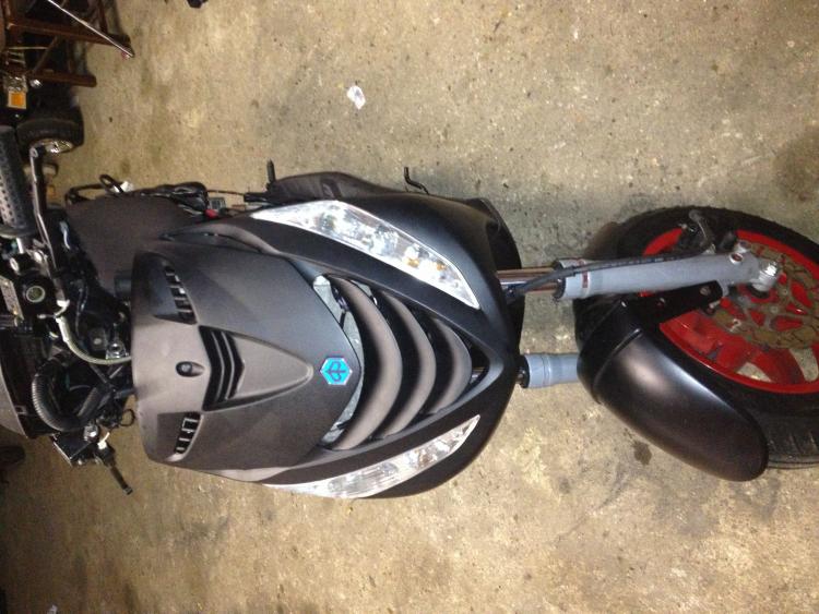

Frederiko Posté(e) le 6 février 2013 Auteur Signaler Posté(e) le 6 février 2013 Avec le garde boue de Runner sa donne sa(pièces jointes) La je suis en full origine pot touring. Si vraiment il me plaît jle garde et je met un kit 70 top perf avec variateur et tjrs en pot touring,ma configuration habituel et idéal pour de la région parisienne :)

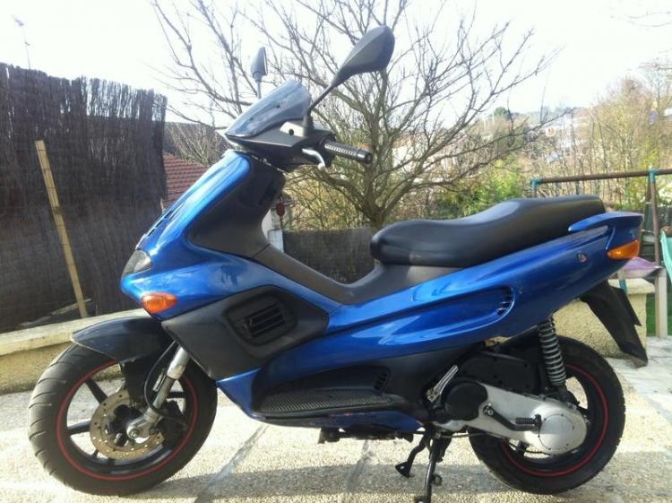

Frederiko Posté(e) le 7 février 2013 Auteur Signaler Posté(e) le 7 février 2013 Tu as pas tord Regarde ce Runner je l'avais bien kiffer aussi. J'ai envie de repartir sur un délire comme sa mais avec la fourche de 180.
