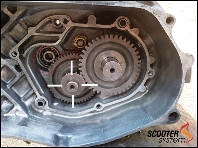

Frederiko Posté(e) le 12 janvier 2013 Signaler Partager Posté(e) le 12 janvier 2013 En conclusion moi je dirais que ton sifflement venait de là transmi qui tournais avec trop peu d'huile et sa la abîmer. Tas remis de l'huile donc plus de bruit mais transmi fatiguer. Et fixation de pot fatiguer aussi , sa quand c'est abîmer ça peut vite lâcher. Et elle est en train de te lâcher malheureusement , essaie de resserre sa et regarde en même temps si le joint de pot fait son taff. Lien vers le commentaire Partager sur d’autres sites More sharing options...
Dibona Posté(e) le 12 janvier 2013 Auteur Signaler Partager Posté(e) le 12 janvier 2013 Ok je vais regarder sa ! Le truc c'est que la transmi ça vaut super cher ! Vous pensez que sa serait juste des roulements ou des dents pétées ? ça peut se réparer comme sa ? Lien vers le commentaire Partager sur d’autres sites More sharing options...
Frederiko Posté(e) le 12 janvier 2013 Signaler Partager Posté(e) le 12 janvier 2013 ça se présente tout simplement avec les roues dentées, il y a un roulement dans le cach que tu enlève et tu verra bien c'est tout bidon, aoui j'oubliai, il faut déserrer le gros écrou qui tient l'arbre de roue, pour sortir l'axe (la transmission secondaire) c'est celle qui est sortie sur une photo, sur l'autre elle est encore dedans, j'ai entourer ce qu'il faut vérifier = Regarde sa demain Tom tas expliquer sa en image.moi je suis prêt à parier que ça vient de la;) Lien vers le commentaire Partager sur d’autres sites More sharing options...
