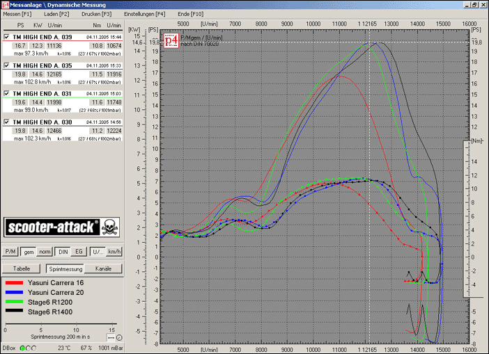

Au cas ou, je te met les courbes de certains pots quand même (dont le c16) avec le cylindre 70 malossi team (le c21 serra 1 cran au dessus encore) =
Mais comme dit le pot évo 70 de chez polini ira bien aussi
Modifié par tom67
