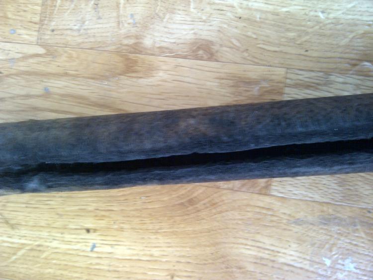

0 JSP SCOOTER (tom67) Posté(e) le 9 janvier 2013 Signaler Posté(e) le 9 janvier 2013 (modifié) ben c'est de la laine verre non? c'est celle d'origine de la cartouche sauf qu'il manque une couche, mais celle ci serra bien serré contre la mitraillette, Modifié le 9 janvier 2013 par tom67
0 T'nb Posté(e) le 9 janvier 2013 Auteur Signaler Posté(e) le 9 janvier 2013 Ok je réinstalle ca. Je pense que c'est plutot là pour eviter de cramer la laine
0 JSP SCOOTER (tom67) Posté(e) le 9 janvier 2013 Signaler Posté(e) le 9 janvier 2013 tu en a acheté de la neuve non? elle ressemble a quoi??
0 JSP SCOOTER (tom67) Posté(e) le 9 janvier 2013 Signaler Posté(e) le 9 janvier 2013 (modifié) si celle que tu as acheté ne ressemble pas à sa, elle ne tiendra pas très longtemps = sa ressemble a ta photo aussi. Modifié le 9 janvier 2013 par tom67

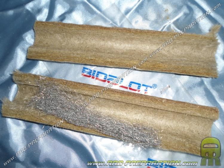

0 T'nb Posté(e) le 9 janvier 2013 Auteur Signaler Posté(e) le 9 janvier 2013 Non celle que j'ai enlevé ressemble bien à ta photo (l'ancienne), par contre celle que j'ai acheté ne ressemble pas à celle ci. J'ai acheté ça http://cgi.ebay.fr/ws/eBayISAPI.dll?ViewItem&item=350467200235&ssPageName=STRK:MEWNX:IT&_trksid=p3984.m1439.l2649#ht_684wt_1157 Et la mitraillette je l'ai remise mais le bruit est redevenu comme à l'état initial. Donc j'ai renlevé.

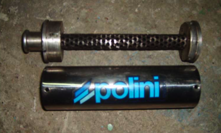

0 JSP SCOOTER (tom67) Posté(e) le 9 janvier 2013 Signaler Posté(e) le 9 janvier 2013 (modifié) enlevé la mitraillette?????? tu peux pas ! on ne doit pas parler de la même chose, c'est sa la mitraillette ( ou chicane ) = il faut enrouler la laine autour, mais il faut bien déboucher les trou ! La laine que je t'ai montré est la plus fiable et résistante. Modifié le 9 janvier 2013 par tom67
0 T'nb Posté(e) le 9 janvier 2013 Auteur Signaler Posté(e) le 9 janvier 2013 Oui oui, mais j'ai appelé ça mitraillette car elle est trouée. Si tu fais attention sur la photo que je t'ai envoyé, la laine est comme trouée avec des petits trous. Mais la mitraillette principale est bien en place ;) :D Désolé pour la confusion :siffle:
