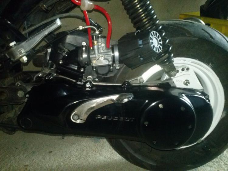

Flo-Rian Posté(e) le 14 mars 2013 Auteur Signaler Posté(e) le 14 mars 2013 Bonsoir .. :) Bon voici des photo du montage de l'admission et de la cartouche et kick pour démarrer mes sa c'est provisoire vu que j'ai commander ! Et qui veut de la mega grosse new's ? :D 1
topher59 Posté(e) le 14 mars 2013 Signaler Posté(e) le 14 mars 2013 moi je veux de la mega grosse new's :D2 1
Pauly Posté(e) le 14 mars 2013 Signaler Posté(e) le 14 mars 2013 Bien l'admission et la cartouche! Tu l'as fait ce démarrage alors? :p 1

Flo-Rian Posté(e) le 14 mars 2013 Auteur Signaler Posté(e) le 14 mars 2013 (modifié) ça me fait plaisir, merci ;) Alors oui il tourne bien au ralenti déjà ! Donc je suis en 92 GP, 1,5 tours de richesse et 2e cran de l'aiguille en partant du bas .. Donc comme vous avez vu et entendu sur les vidéo le ralenti est fort mes sa ces réglé :) Tout est remonter coter moteur manque juste le correcteur de couple de topher même si j'ai celui du lulu mes sa servira toujours vu que la dernière vois j'avais foirer le filtage, et la commande que je vais recevoir samedi je pense et le moteur sera fini juste l'embrayage et cloche Stage6 :love: Esthetique j'ai nettoyer et degraisser le bas de caisse donc demain peinture ^^ Et en attendant je poncerai le marche pied et il me restera a chercher un Ar de Tkr furious :P Modifié le 14 mars 2013 par Ludi'X-RACING70
Pauly Posté(e) le 14 mars 2013 Signaler Posté(e) le 14 mars 2013 Je me disais justement qu'il était un poil fort sur la vidéo et que la vis méritait d'être à 1/4 de tour de moins :p Bientôt toute la partie moteur de finie, c'est cool ça! J'ai hâte que tu passes à la partie esthétique, fais nous rêver ahah ^^ 1
