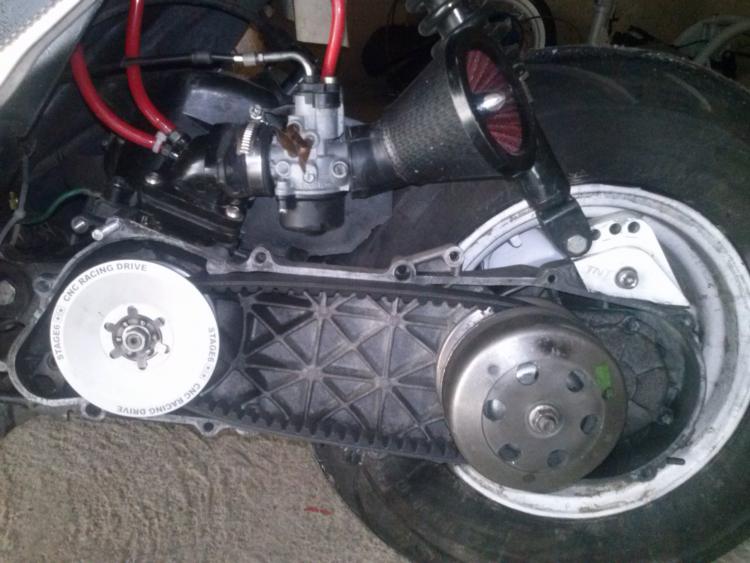

Flo-Rian Posté(e) le 1 mai 2013 Auteur Signaler Posté(e) le 1 mai 2013 (modifié) Salut .. :) Bon les réglage sa avance ! J'ai mis un 17.5 avec un gicleur de 92 et un cornet qui est très bien et pas bruyant .. Bah sa marche mieux qu'avec le 21, plus de blanc sur le coter, mes ma bougie est noir et sèche donc je vais commander mon T de fourche pour le Lulu et je prendrais des gicleur 82,85,88,90 voilà ! :P Sinon coter variation je suis en galets de 7 Gr sa marche plutôt bien ! J'ai mi le variateur du lulu pour l'instant car j'avais pas de galets léger en dessous de 6 gr pour le motoforce car il est assez lourd en lui même comparé a l'origine donc je vais prendre des galets en commandant aujourd'hui je pense ! Edit : Commander passer ! :p Modifié le 1 mai 2013 par Ludix'Racing 1

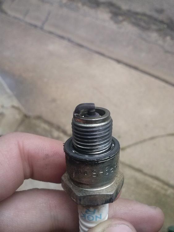

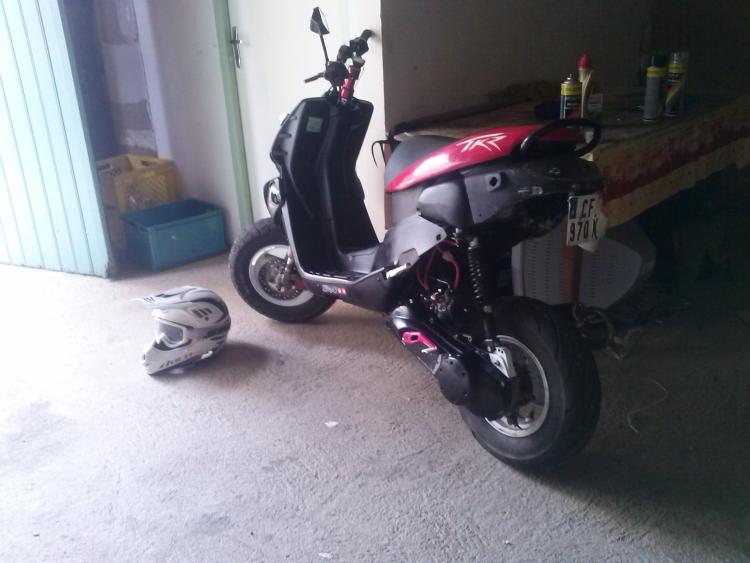

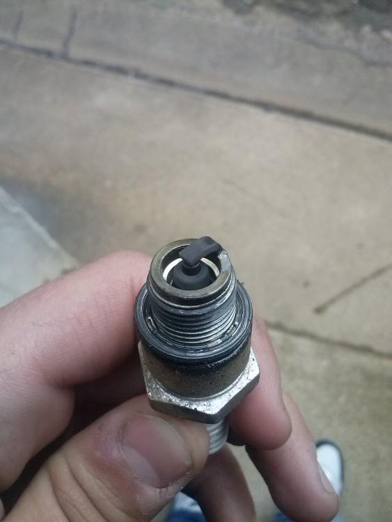

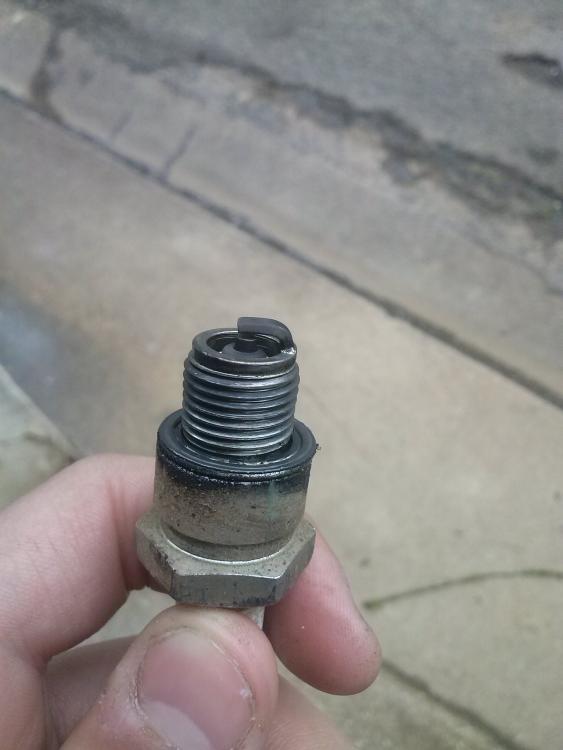

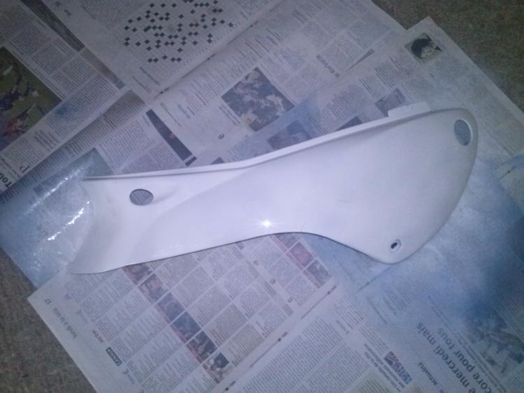

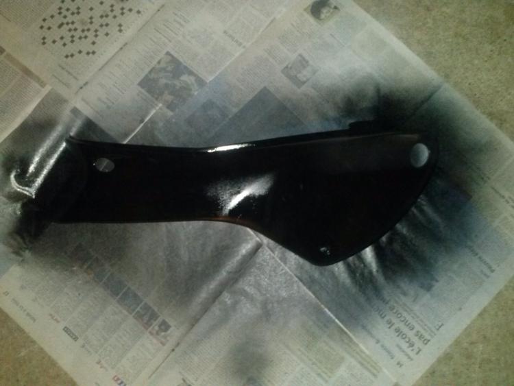

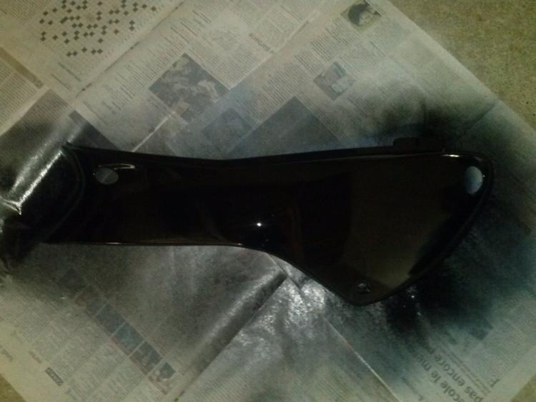

Flo-Rian Posté(e) le 1 mai 2013 Auteur Signaler Posté(e) le 1 mai 2013 Bon voilà, la vidéo sera vendredi soir ! :) Puis aujourd'hui j'ai peint ! La dernière fois j'avais rayer sur un petit plot en pierre mon carénage Ar donc pour m'occuper vu que j'ai encore de la peinture, j'ai poncer le carénage et nettoyer, apprêter, peint, vernis :P Je vais faire l'autre carénage ce weekend, je pence dimanche :) Je vous ai aussi fait des photo de ma bougie ! J'ai commander des galets de 5.1Gr j’espère que sa ira ! ;) Photo .. Bon le scoot est crade vu al pluie qui tombe chez moi :rheuuu: 1
Chasseur-de-lapin Posté(e) le 1 mai 2013 Signaler Posté(e) le 1 mai 2013 Ah nickel les photos :p Je crois que t'es un peu riche :D2 Tu as quoi comme variateur ? 1
Flo-Rian Posté(e) le 1 mai 2013 Auteur Signaler Posté(e) le 1 mai 2013 Un peu beaucoup riche ^^ Mes pas temps que sa non plus car je commence a voir le marron/choco .. Variateur Motoforce Racing .
Chasseur-de-lapin Posté(e) le 1 mai 2013 Signaler Posté(e) le 1 mai 2013 Un peu beaucoup riche ^^ Mes pas temps que sa non plus car je commence a voir le marron/choco .. Variateur Motoforce Racing . Sur les photos je vois surtout le noir ^^ Il est bien ? Tu l'as acheté où ? 1
Flo-Rian Posté(e) le 1 mai 2013 Auteur Signaler Posté(e) le 1 mai 2013 Oui mes sur les photo et encore la c'est un noir sèche pas huileux donc bon ! Sur Mxs :p 1
Pauly Posté(e) le 1 mai 2013 Signaler Posté(e) le 1 mai 2013 Oui, baisse ton gicleur genre de 5 points, ça devrait être déjà nettement mieux! Sinon je suis content que ça s'arrange ce petit souci de carburation, puis propre la peinture et le reste :) J'attends ces petites commandes impatiemment ainsi que la vidéo ^^ Ps: J'adore ton casque bcd :love: 1
