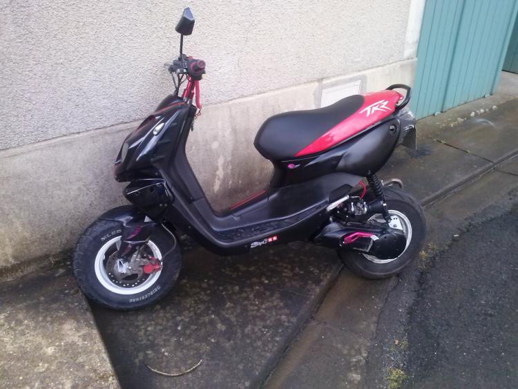

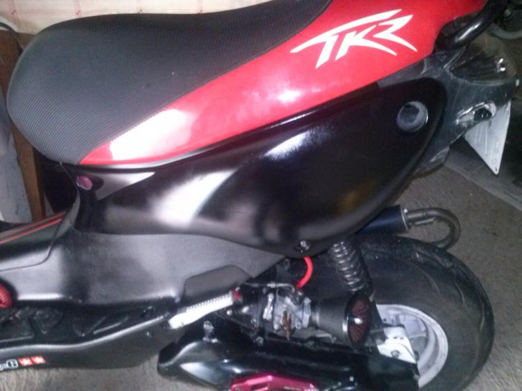

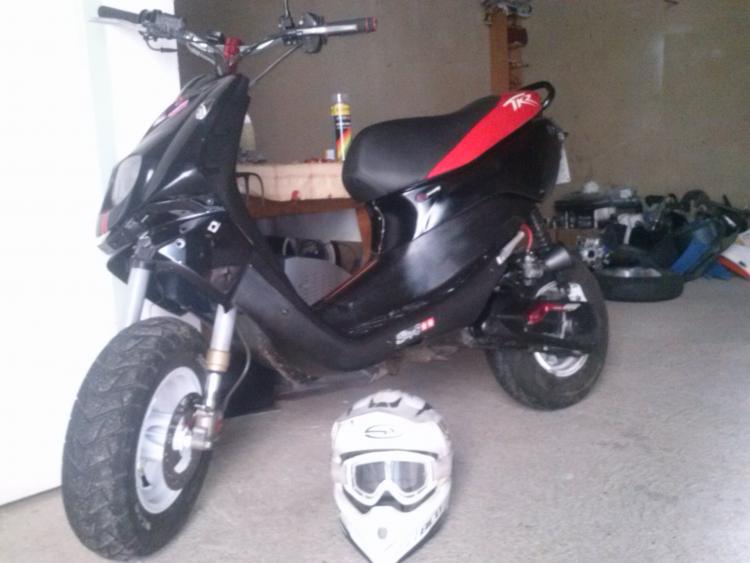

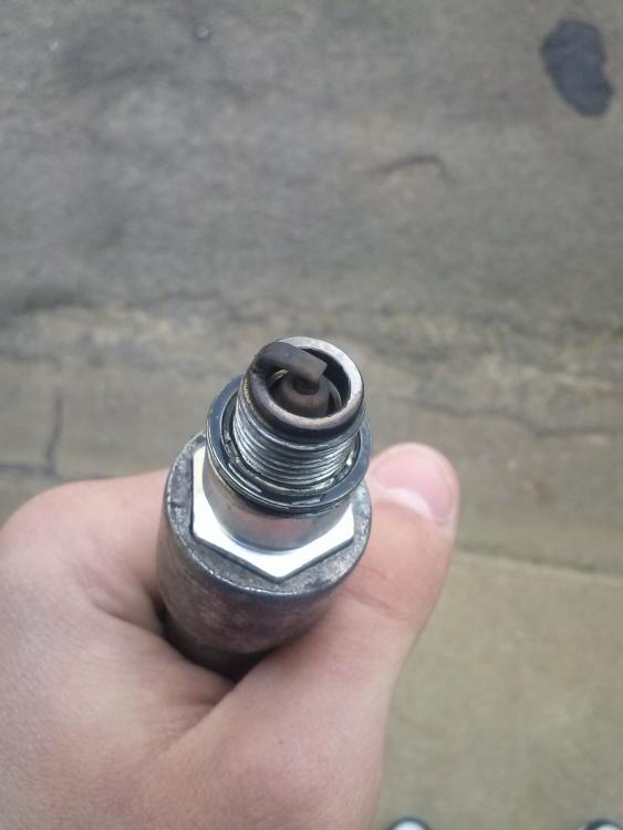

Flo-Rian Posté(e) le 3 mai 2013 Auteur Signaler Posté(e) le 3 mai 2013 Bonsoir .. Bon le carénage est monter :) Ensuite j'ai suis passer de 92 a 88 bah j'ai senti la différence, sa monte mieux dans les tours mes ce qui m’inquiète c'est ma bougie, dite ce que vous pensez ! J'ai mi le garde boue Av ! ;) 2
topher59 Posté(e) le 3 mai 2013 Signaler Posté(e) le 3 mai 2013 Nickel la peinture et le garde boue 1
Flo-Rian Posté(e) le 3 mai 2013 Auteur Signaler Posté(e) le 3 mai 2013 Merci c'est vrai que ça fait mieux ! :) T'en penses quoi de al bougie ?

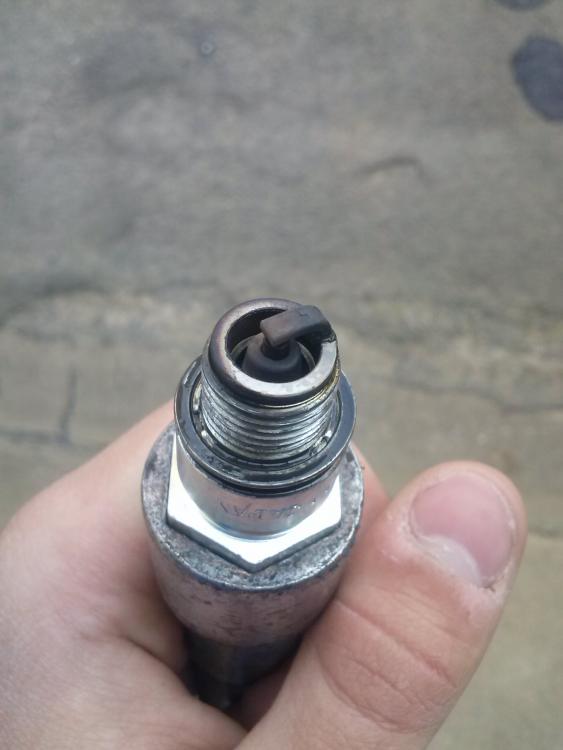

topher59 Posté(e) le 3 mai 2013 Signaler Posté(e) le 3 mai 2013 Tu essayer de mettre un GP de 90 pour voir car le marron est un peu clair je trouve ou bien c la photo
Pauly Posté(e) le 3 mai 2013 Signaler Posté(e) le 3 mai 2013 Moi je trouve ça un peu clair aussi, tu as pas un 90 pour tester? Sinon avec le garde-boue avant je trouve ça parfait, il est magnifique comme ça le trekker! :love:
Flo-Rian Posté(e) le 4 mai 2013 Auteur Signaler Posté(e) le 4 mai 2013 Bah j'ai un 90 oui mes déjà en 92 j'était trop riche donc bon !
Pauly Posté(e) le 4 mai 2013 Signaler Posté(e) le 4 mai 2013 Essaie toujours si tu peux, juste histoire de voir la couleur ^^
Flo-Rian Posté(e) le 4 mai 2013 Auteur Signaler Posté(e) le 4 mai 2013 Je l'ai mis je vais essayer en fin d'aprem ! :)

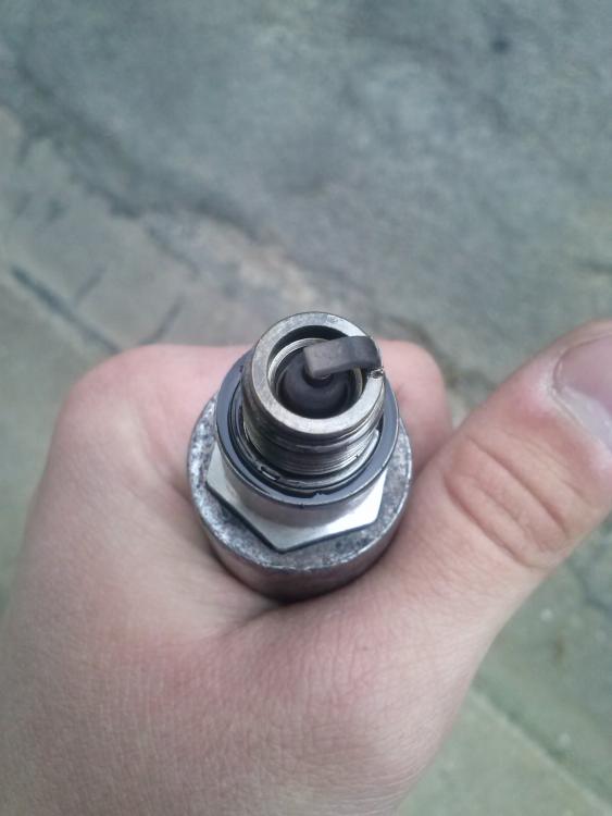

topher59 Posté(e) le 4 mai 2013 Signaler Posté(e) le 4 mai 2013 Oui essai sa cet aprem et met nous une photo de la bougie ;)
Flo-Rian Posté(e) le 4 mai 2013 Auteur Signaler Posté(e) le 4 mai 2013 Bon je viens au new's :P Bon carburateur 17,5 avec gicleur de 90, clips d'aiguille au milieu et richesse a 1 tours 1/2 ou 3/4 .. Bah bougie rouge brique et un peu noir donc je vais baisser a 88 :) En galets je suis trop lourd ( 6Gr ), je vais recevoir des 5.1, je croit que sa ira mieux ! J'ai pris 86 km/h réel sur plat :) 1
Pauly Posté(e) le 4 mai 2013 Signaler Posté(e) le 4 mai 2013 Laisse à 88 ou 90 oui, et avec les galets que tu recevras ça devrait le faire je pense :) À quand une petite vidéo?.. :ninja:
Flo-Rian Posté(e) le 4 mai 2013 Auteur Signaler Posté(e) le 4 mai 2013 Ah oui j'ai complètement oublier la vidéo :rheuuu: Bah vidéo quand sa sera régler au niveau variation :p
topher59 Posté(e) le 4 mai 2013 Signaler Posté(e) le 4 mai 2013 Je serait toi je laiserai le GP de 90 ;) elle a une bonne couleur

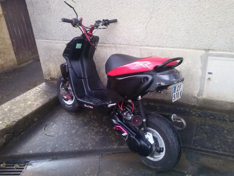

Flo-Rian Posté(e) le 5 mai 2013 Auteur Signaler Posté(e) le 5 mai 2013 Mauvaise nouvelle .. Je viens de perdre ma boîte à air sur la route :| Impossible de mettre la main dessus .. Donc on va en recommander une comme si j'avait que ça a faire :vener: En plus je venais de finir les réglage .
Flo-Rian Posté(e) le 5 mai 2013 Auteur Signaler Posté(e) le 5 mai 2013 Du coup j'ai remis le cornet mes sa marche que dal !
topher59 Posté(e) le 5 mai 2013 Signaler Posté(e) le 5 mai 2013 Oui c clair du coup le bruit est pas super :(
Pauly Posté(e) le 5 mai 2013 Signaler Posté(e) le 5 mai 2013 Ça craint.. Comment tu t'es débrouilllé pour perdre ça? :rheuuu:
Flo-Rian Posté(e) le 5 mai 2013 Auteur Signaler Posté(e) le 5 mai 2013 C'est bon je l'ai retrouver .. :p Bah je rouler j'ai pris une petite bosse et hop la Baa était plus la mes dans les buisson cacher ;)
Pauly Posté(e) le 5 mai 2013 Signaler Posté(e) le 5 mai 2013 Ah, ouf! Elle voulait se tirer en scred.. :ninja: 1
Flo-Rian Posté(e) le 5 mai 2013 Auteur Signaler Posté(e) le 5 mai 2013 Grave :lol: Mes elle a pas reussi :p 1
