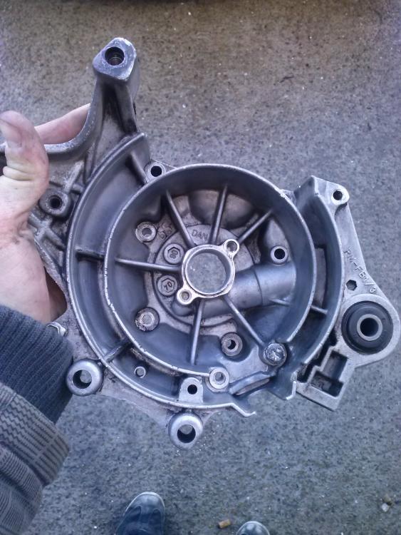

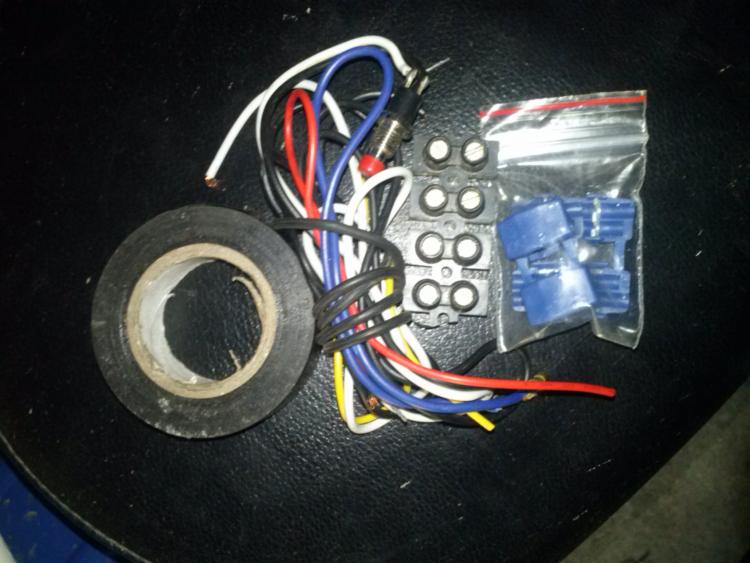

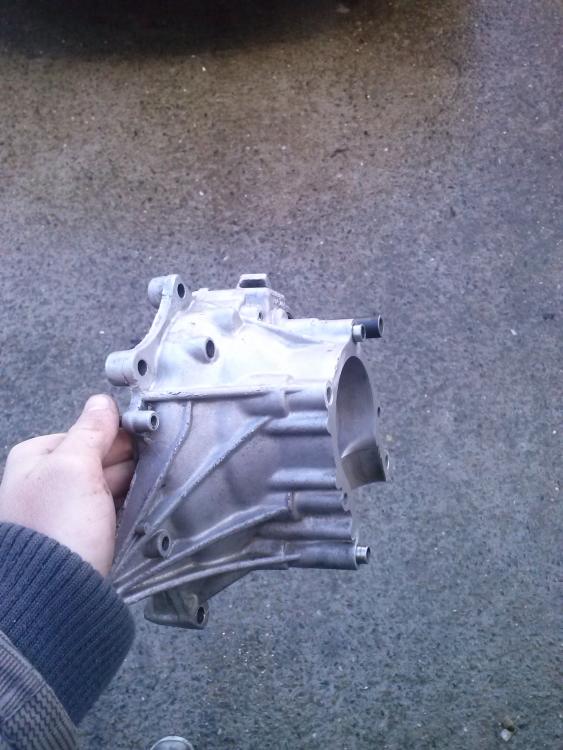

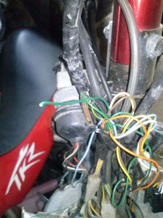

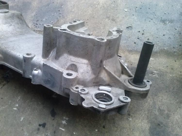

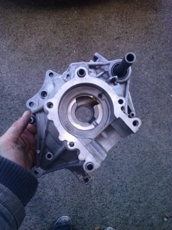

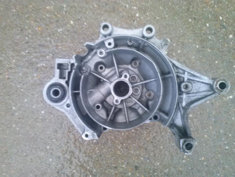

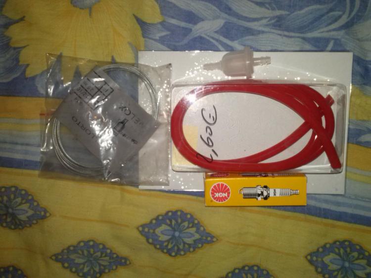

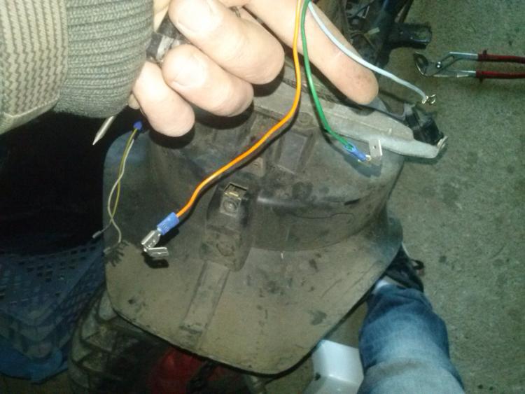

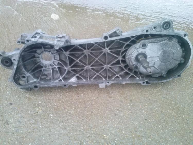

Flo-Rian Posté(e) le 9 février 2013 Auteur Signaler Posté(e) le 9 février 2013 Bon de la new's j'ai démonter mes poignée de frein pour les polir donc je commencerais demain ! J'ai aussi été chez mon pro car ma bougie du Lulu a rendu l’âme j'ai donc profiter pour prendre : Durite rouge, filtre a essence, câble d'accélérateurs ! J'ai une gaine de câble chez moi ^^ Photo Carter allumage presque fini De quoi faire l'electriciter :p Comment c'était avant après Les poignée démonter pour le polissage Les pièce 1
Pauly Posté(e) le 9 février 2013 Signaler Posté(e) le 9 février 2013 Wow, le carter a l'air gavé propre! Sinon c'est de la bonne news, il reprend du poil de la bête ce Trekker petit à petit, ça avance vite :) 1
Flo-Rian Posté(e) le 9 février 2013 Auteur Signaler Posté(e) le 9 février 2013 Ouai il est propre c'est mieux ^^ La commande qui va jespere va pas tarder a être passer est Vilebrequin motoforce Evo, kit roulement joint spy Stage6, joint de carter, Kit 70 Stage6 sport pro, bougie B9HS et allumage motoforce :)
topher59 Posté(e) le 9 février 2013 Signaler Posté(e) le 9 février 2013 il est nikel le carter bien joué :cool: ;) 1

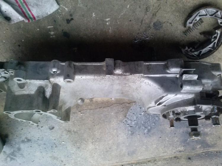

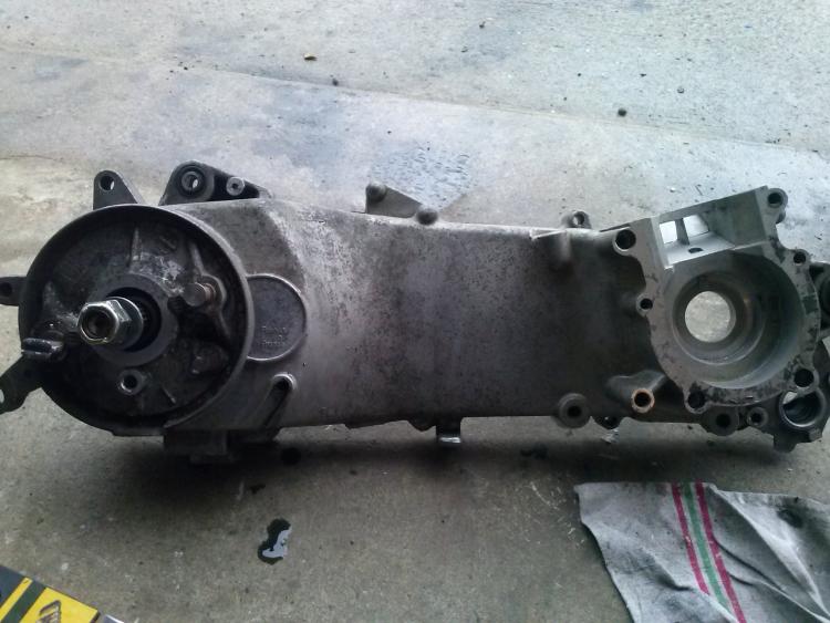

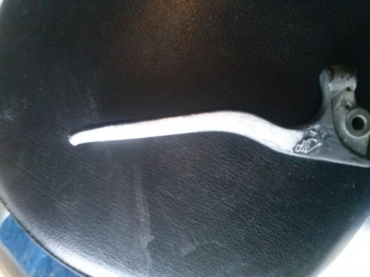

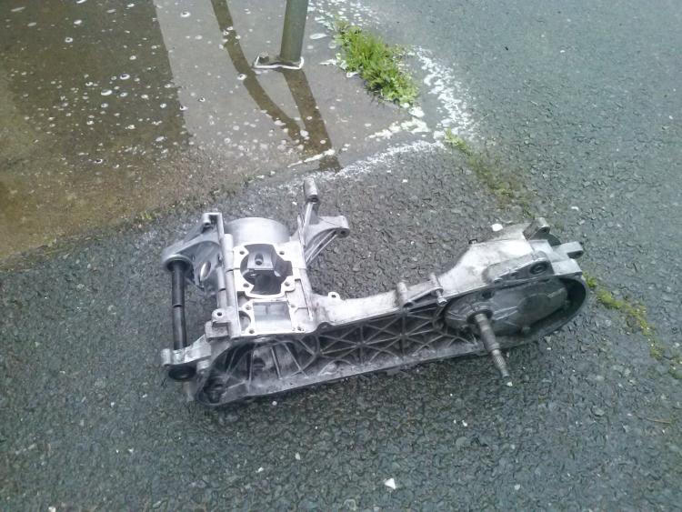

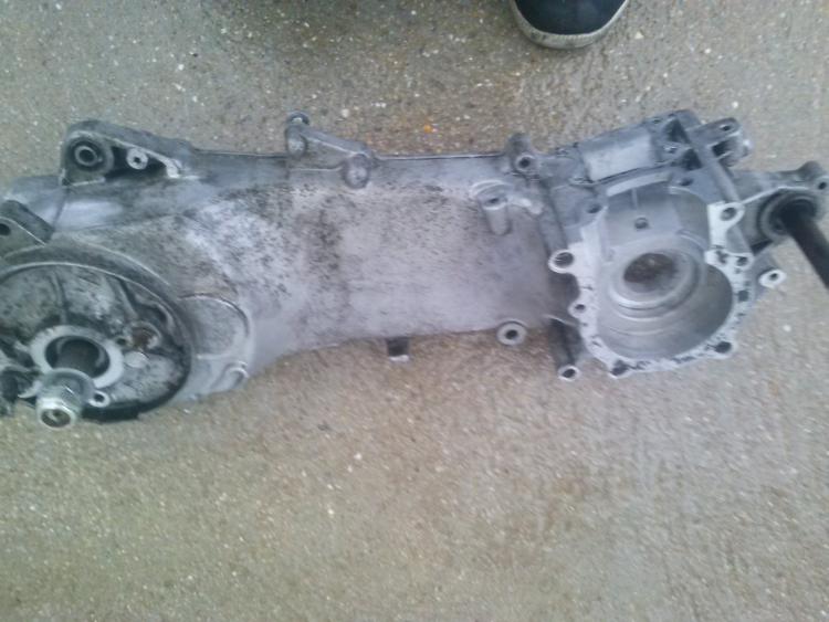

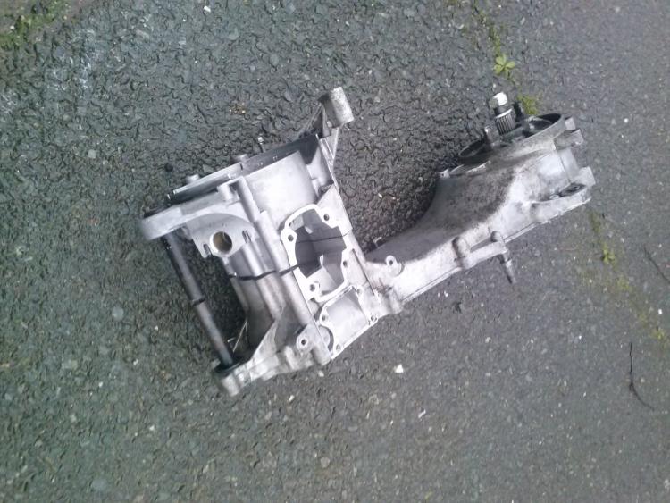

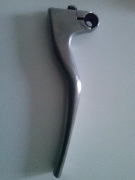

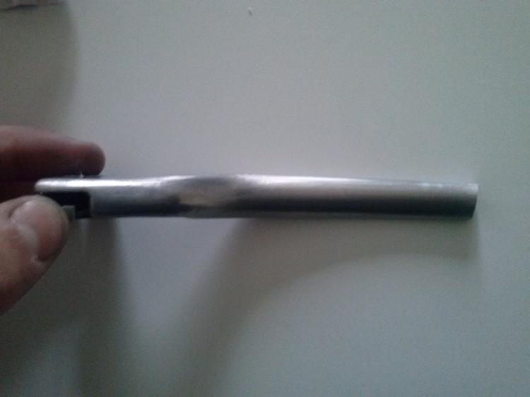

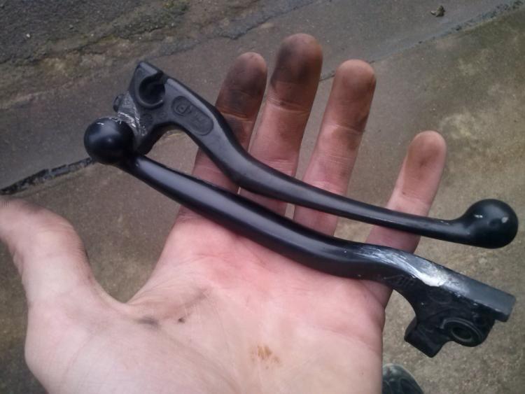

Flo-Rian Posté(e) le 10 février 2013 Auteur Signaler Posté(e) le 10 février 2013 (modifié) Bon aujourd'hui j'ai bosser sur le petit tkr ^^ J'ai polie la poignée de frein Ar et fini le nettoyage moteur j'ai commencer a l'essence et fini au karcher mes le rendu est pas comme le carter d'allumage car la crasse est en qu'elle que sorte rentrer dans l'alu fin vous m'avez compris :P En tout cas c'est plus propre de ce que c'était ^^ Photo de la poignée de frein la sur la photo ça fait bof alors qu'en vraie :love: L'autre poignée en cours .. Les carter chez moi a l'essence Au karcher Ps : Besoin d'avis, vu que les carter moteur j'arrive pas a les récuperer comme je voudrais je pensai les peindre en noir brillant tout le BM y compris le carter de kick avec kick blanc et des touche rouge sur le BM ! Vos avis ? :) Modifié le 10 février 2013 par Ludi'X-RACING70
Pasternak Posté(e) le 10 février 2013 Signaler Posté(e) le 10 février 2013 Pour la peinture, faut faire attention pour rien mettre dedans, sinon c'est bête. ^^ Sinon tu peux bien lisser ton carter à l'extérieur, voire le polir si tu n'y a pas pensé, à toi de voir, en tout cas faudra forcément lisser un peu pour la peinture, et évidemment en prendre une qui résiste aux hydrocarbures.
Flo-Rian Posté(e) le 10 février 2013 Auteur Signaler Posté(e) le 10 février 2013 Pour la peinture, faut faire attention pour rien mettre dedans, sinon c'est bête. ^^ Sinon tu peux bien lisser ton carter à l'extérieur, voire le polir si tu n'y a pas pensé, à toi de voir, en tout cas faudra forcément lisser un peu pour la peinture, et évidemment en prendre une qui résiste aux hydrocarbures. Le polir c'est du boulot :) Donc je devrait le poncer au combien avant de passer la peinture ?
Pasternak Posté(e) le 10 février 2013 Signaler Posté(e) le 10 février 2013 En fonction des défauts que tu as au début, tu commence plus ou moins gros, après au 600 au final ça devrait aller, faut que ce soit lisse mais pas trop non plus. ^^
Flo-Rian Posté(e) le 10 février 2013 Auteur Signaler Posté(e) le 10 février 2013 Si je commence a 240, 400, 600 c'est bon ? après pour degraisser je passe quoi ?
Pasternak Posté(e) le 10 février 2013 Signaler Posté(e) le 10 février 2013 Ouep, ça sera bien je pense. Pour dégraisser, mmh, du dégraissant ? :ninja: 1
.::S2::. Posté(e) le 10 février 2013 Signaler Posté(e) le 10 février 2013 T'a eu un mp :siffle: D'ailleurs pour ton carter 240/320/400/600 le tout à l'eau et ensuite kit de polissage. :p 1
Flo-Rian Posté(e) le 10 février 2013 Auteur Signaler Posté(e) le 10 février 2013 Ouep, ça sera bien je pense. Pour dégraisser, mmh, du dégraissant ? :ninja: Oui sa je me doute bien qu'il faut du degraissant ^^ Polissage trop de boulot :p Mes le peindre en noir brillant serai sympa je trouve ;)

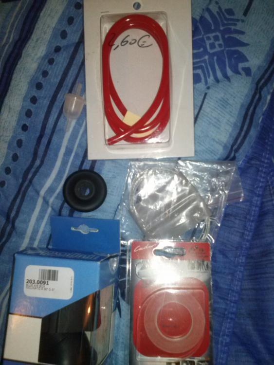

Flo-Rian Posté(e) le 11 février 2013 Auteur Signaler Posté(e) le 11 février 2013 (modifié) Ouai c'est trop galère ^^ Bon sinon voilà la photo de ce que j'ai déjà acheter ! filtre à air Polini Air box, durite rouge, protection de l'antiparasite, filtre a essence, câble de gaz j'ai aussi le gaine, lisseret rouge ! Modifié le 11 février 2013 par Ludi'X-RACING70 1
