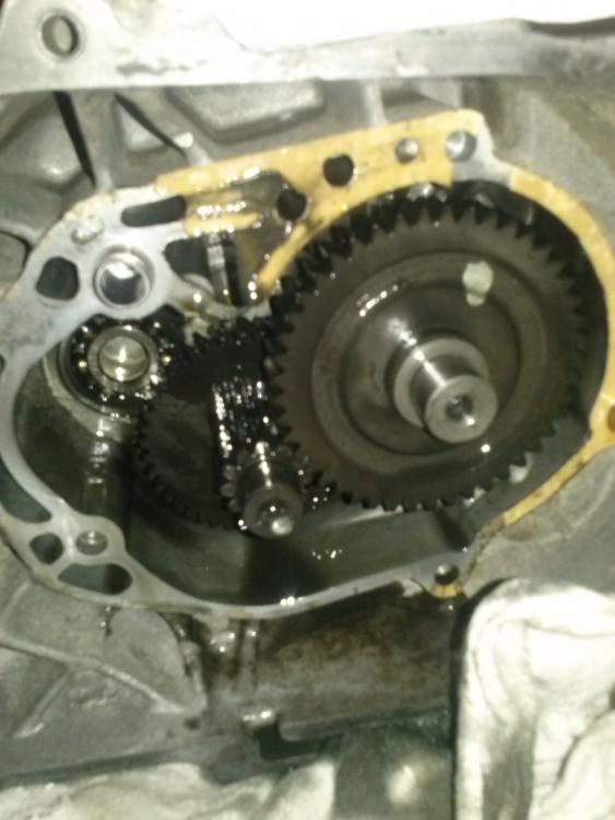

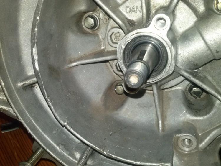

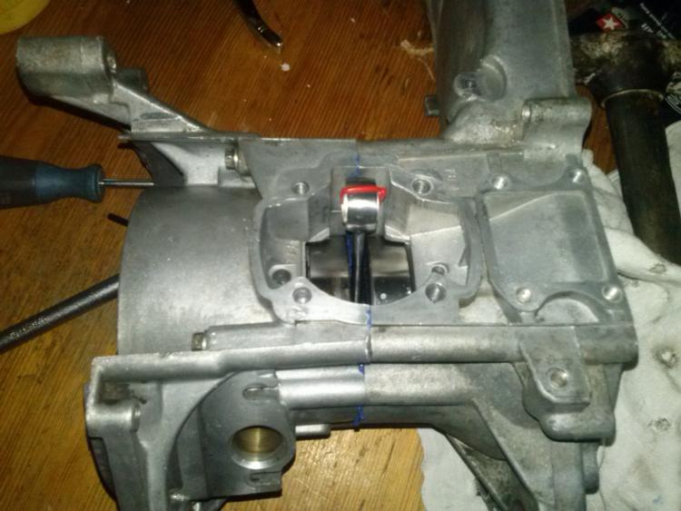

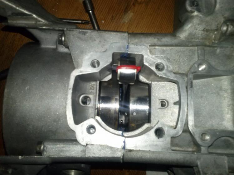

Flo-Rian Posté(e) le 21 février 2013 Auteur Signaler Posté(e) le 21 février 2013 Allez, on ferme le Bm ! Ah oui de 15h a 22h le soir j’étais dessus ! :) J'ai mis les roulement, joint spy, nouveau joint de transmission avec la nouvelle huile ipone et j'ai mis l'allumage ! La ou j'en n'ai chier c'est pour mettre le vilebrequin :) Puis peux tu me dire pourquoi il force un peu c'est vrai une légère force ! Sinon aujourd'hui je monte le kit avec le réglage du squish voilà !
topher59 Posté(e) le 21 février 2013 Signaler Posté(e) le 21 février 2013 ton vilebrequin est bien centré ? ça peut être sa qu'il faut un peu forcer
Flo-Rian Posté(e) le 21 février 2013 Auteur Signaler Posté(e) le 21 février 2013 Bah ouai pourtant j'ai esseyer de le centrer ! Mes avant de mettre les Spy sa tournai niquel :)
Pasternak Posté(e) le 21 février 2013 Signaler Posté(e) le 21 février 2013 Bizarrement, les spys ne touchent pas le roulement, donc c'est étrange qu'ils empêchent de faire tourner le vilebrequin. Tu as huilé le vilebrequin ?
Flo-Rian Posté(e) le 21 février 2013 Auteur Signaler Posté(e) le 21 février 2013 Oui je l'ai huilé ! Mes sa force pas beaucoup c'est juste une legere force !

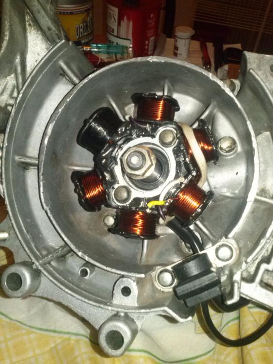

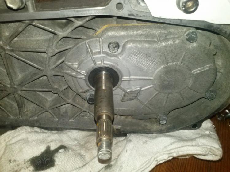

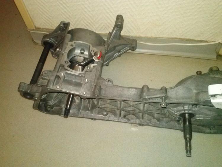

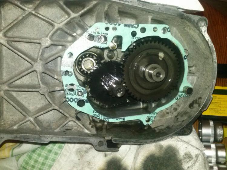

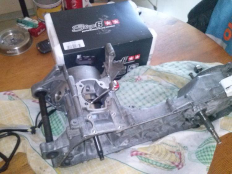

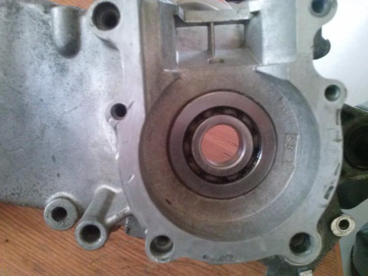

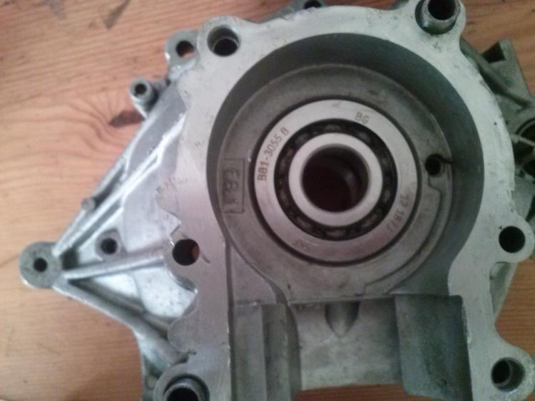

Flo-Rian Posté(e) le 21 février 2013 Auteur Signaler Posté(e) le 21 février 2013 (modifié) Bon allez je vous mes les photo ! j'ai pas mis le Cylindre car dans le kit ils fournisent des circlips en forme de C bah impossible de les rentrer puis j'aime pas cela donc demain achat des circlips en G et mâchoire de frein Ar pour pouvoir monter le kit faire le squish et tout .. Et le mettre sur le cadre ! Donc le boulot fait hier est montage roulement et joint spy avec vilebrequin, allumage et changement du joint et changement de l'huile de transmission ! Et samedi remontage du kit plus squish et mettre le cache du cylindre, remonter la cloche d'allumage avec la volute et le cache d'allumage mettre le joint de pot avec le pot, bougie et antiparasite, mettre les mâchoire de frein avec roue Ar et Av, et le mieux c'est de mettre le moteur sur le cadre :P J'ai aussi acheter un pied a coulisse et fil etain tous sa pour le squish ! Montage du vilebrequin roulement etc .. :P Allumage .. Transmission ! En cours de montage du cylindre mes manque les circlips :) Ps: Pasternak, dit moi est ce que les joint spy sont assez enfoncé ? Merci .. Modifié le 21 février 2013 par Ludi'X-RACING70 1
topher59 Posté(e) le 21 février 2013 Signaler Posté(e) le 21 février 2013 pas mal tous sa c bien propre comme j'aime lol :cool: 1
Flo-Rian Posté(e) le 21 février 2013 Auteur Signaler Posté(e) le 21 février 2013 Merci a toi ! :p Peux tu me dire si les joint spy sont bien enfoncé ? Sinon demain je mes de l'essence dedans et je vois si sa coule ! ..
topher59 Posté(e) le 21 février 2013 Signaler Posté(e) le 21 février 2013 pour les spy il on l'air d'être bien mis ;)
Flo-Rian Posté(e) le 21 février 2013 Auteur Signaler Posté(e) le 21 février 2013 Merci ça me rassure ! Mes je metterais de l'essence dedans pour voir quand même !

Pasternak Posté(e) le 22 février 2013 Signaler Posté(e) le 22 février 2013 Oui, tes joints c'est bon, ils sont placés comme d'origine. ^^ De toute façon vaut mieux pas trop les enfoncer sinon ils touchent le roulement et se font bouffer. Mais manque la bague de sécurité pour les empêcher de se barrer, tu ne l'as pas ? Avec culasse + embase niveau joints tu es à 0.7mm ? C'est pas énorme 0.4 de différence avec le joint de culasse + celui d'embase, qui est tout de même assez épais, tu as qu'un seul joint de culasse fourni non ?
