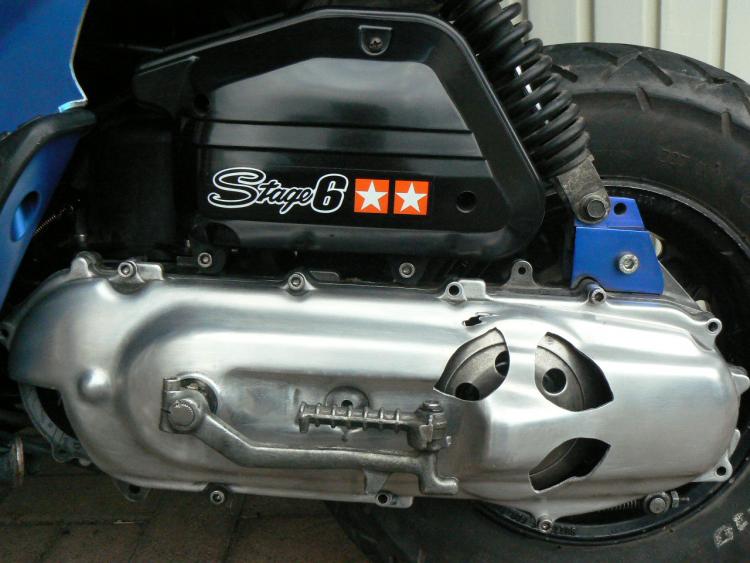

ba perso jeviterai les decoupe car l'eau la possiere les gravier dans la variation c'est pas cool
lol oui a première vue on dirait que tout celà vas rentrer mais pas trop lol,
- si tu ne roule pas sur un terrain de cross, ou fait des burd dans les gravier, sa vas pas rentrer.
- l'eau n'arrive même pas à toucher ni la variateur ni la cloche, vu que sa tourne, et que sa rejète la goutte comme un ventilo, et la moindre goutte est tout de suite évaporé due à la chaleur.
- la poussière c'est pareil que pour le gravier, elle ne rentre pas quelque part ou l'air en sort, au contraire la poussière sort (celle de la courroie entre autre.
Modifié par tom67
Partager ce message
Lien à poster
Je ne comprends pas pourquoi tu dis que tu ne veux pas ouvrir toi-même pour ne pas avoir de soucis avec la poussière, etc, alors que avec l'aéré que tu acheteras, heu, ça sera pareil.
Au moins tu peux bien placer les trous pour éviter les projections (même si cela ne m'a jamais causé de problème au vu de la vitesse pris par la varia), si de l'eau est déjà rentrée d'ailleurs.
Au moins tu aurai ou faire un truc perso pour pas 1 rond si tu as une lime et une perceuse, c'est pas bien dur pour l'avoir fait personnellement.

ouai moi j'auris dis , puisque t'a peur de laisser rentrer dla merde dedans tu te chope un grillage à maille fine , tu recouvre avec un colant pour bonne femme et deux boulons et allé c réglé .
Sinon ben comme t'a dis tu commende ça au mécano , jpense pas qu'il y ai une grosse différence de refroidissement entre les marques.
Sur le carter Nardo sa été conçus pour ( a la base ) recevoir un filtre à air donc il y a une sacré différence. La plupart des gens qui l’achète n'en mette pas, faut aimé gaspillé sont argent.
Il y a rien qui rentre dans le carter, avec ou sans trou c'est dégueulasse dûs a l'usure de la courroie. Personnellement je roule sur route bitumé donc pas de graviers et la pluie est instantanément évaporé avec la chaleur.
L'avantage avec les découpes faites maison c'est la personnalisation, avec un peu d'imagination il y a moyen de se démarqué pour pas un rond.

et alors ça refroidissais bien ? pas de saleté ? pas de flotte ?
ben non lol,
même avec la première photo en haut si ta vue, aucun soucis d'aileur j'ai expliqué pourquoi plus haut aussi
