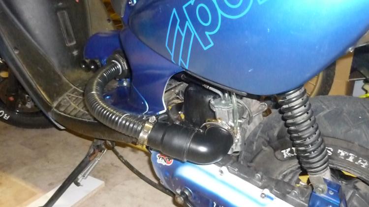

0 JSP SCOOTER (tom67) Posté(e) le 12 janvier 2013 Signaler Posté(e) le 12 janvier 2013 Voilà un peu l'installation, mais laisse tombé les réglages, sûrement due au tuyau MDR...
0 tommythekat Posté(e) le 12 janvier 2013 Auteur Signaler Posté(e) le 12 janvier 2013 c clean ton system , faudrais relie le tuyau dans le claire pour profiter de l'air forcé et laisser béton la boîte de kart ^^
0 JSP SCOOTER (tom67) Posté(e) le 12 janvier 2013 Signaler Posté(e) le 12 janvier 2013 (modifié) après j'ai opté pour un carburateur 21 Dell'Orto et la BAA tnt c'était nickel, et viré la big valve qui sert à rien ^^ scoot vendu en 2010 Modifié le 12 janvier 2013 par tom67
0 DYDYDU945 Posté(e) le 12 janvier 2013 Signaler Posté(e) le 12 janvier 2013 Voilà un peu l'installation, mais laisse tombé les réglages, sûrement due au tuyau MDR... C'te tuyau :o mdddr ! Pour ton problème, pourquoi n'achètes-tu pas un cornet tout simplement?

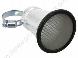

0 tommythekat Posté(e) le 14 janvier 2013 Auteur Signaler Posté(e) le 14 janvier 2013 (modifié) Tu la change tous les combien toi la courroie? Le ressort jaune est + mou , j'aime mieux les ressorts bien dur , ça fait mieux patiné l'embrayage je trouve ... PS: merci pour tes conseils et tite photo du cornet avant la retaille , entre temps coupé un peu plus la prise au vent et j'ai percé moult petits trou pour lesser passer l'air et la pluis , le problème c'est que j'ai aussi retaillé mon aiguille , et maintenant j'ai trop d'essence qui arrive même bien lancé avec de la vitesse . Faut que je rebouche quelques trous (avec du léton par exemple?) histoire de retrouve unpeu de prise au vent et obtenir le bon compromis avant de réglé la richesse . Modifié le 14 janvier 2013 par tommythekat
0 JSP SCOOTER (tom67) Posté(e) le 14 janvier 2013 Signaler Posté(e) le 14 janvier 2013 Pour la courroie, le tout n'est pas de la changer mais de rouler avec la bonne courroie, l'origine est une bride elle est moins large exprès pour qu'elle monte pas à fond dans le variateur . comme tu t'embête pour rien c'est fou sa, tu vas gagner aucune perf au contraire ... Mais si tu veux être en admission libre tu met sa au moins avec la grille c'est propre =
