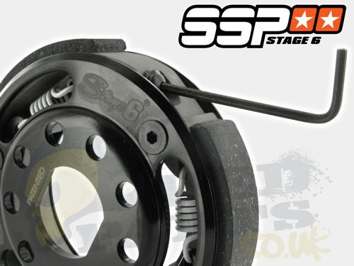

JSP SCOOTER (tom67) Posté(e) le 17 janvier 2013 Signaler Partager Posté(e) le 17 janvier 2013 l'embrayage prend delta clutch mhr je l'ai c'est une tuerie , et a mon avis éssaye d'apovrir un peu comme je te le disait plus haut mais si ta l'embrayage d'origine avec du malo neuf tu sera pas décu peut être le delta clutch est bien, ok, mais le stage6 mk2 aussi et regarde le system de réglage ta pas sa sur ton delta hein ^^ Lien vers le commentaire Partager sur d’autres sites More sharing options...
Do Rian Posté(e) le 18 janvier 2013 Auteur Signaler Partager Posté(e) le 18 janvier 2013 Bah merci les gars vous m'avais bien aider :) Lien vers le commentaire Partager sur d’autres sites More sharing options...
95CRJ Posté(e) le 19 janvier 2013 Signaler Partager Posté(e) le 19 janvier 2013 peut être le delta clutch est bien, ok, mais le stage6 mk2 aussi et regarde le system de réglage ta pas sa sur ton delta hein ^^ Ah c'est possible connais pas du tout elle regle quoi cette vis ?? par ce que si tu connais le delta j'ai trois vis qui permette de deplacer les petites parties ou s'acroche les ressort donc d'en régler la dureter vraiment bien plus precisément Lien vers le commentaire Partager sur d’autres sites More sharing options...
JSP SCOOTER (tom67) Posté(e) le 19 janvier 2013 Signaler Partager Posté(e) le 19 janvier 2013 Ah c'est possible connais pas du tout elle regle quoi cette vis ?? par ce que si tu connais le delta j'ai trois vis qui permette de deplacer les petites parties ou s'acroche les ressort donc d'en régler la dureter vraiment bien plus precisément ce sont 3 vis qui règlent la dureté bien plus précisément comme tu dit, mais là tu y accède pas les côtés, sur le delta c'est moins accessible.. Lien vers le commentaire Partager sur d’autres sites More sharing options...
95CRJ Posté(e) le 19 janvier 2013 Signaler Partager Posté(e) le 19 janvier 2013 Wey c'est vrais faut ouvrir toi tu peux peu peu être même le régler sans enlever l'embrayage j'avou i gere Tu m'as fait peur j'ai cru que c'était genre pour régler les mâchoires ou truk comme sa , je connaissai pas du tout cette pieces juste de nom maintenant c'est faits G G Lien vers le commentaire Partager sur d’autres sites More sharing options...
JSP SCOOTER (tom67) Posté(e) le 19 janvier 2013 Signaler Partager Posté(e) le 19 janvier 2013 Wey c'est vrais faut ouvrir toi tu peux peu peu être même le régler sans enlever l'embrayage j'avou i gere Tu m'as fait peur j'ai cru que c'était genre pour régler les mâchoires ou truk comme sa , je connaissai pas du tout cette pieces juste de nom maintenant c'est faits G G oui t'enlève juste la cloche et tu accède aux 3 vis, tu serre pour tendre c'est top comme system. Ce n'est pas mon embrayage j'ai pas de 2 roues... mais je l'avais un jour :) Lien vers le commentaire Partager sur d’autres sites More sharing options...
