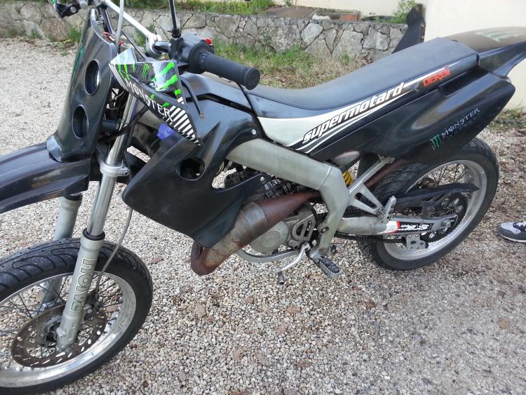

iZi Posté(e) le 18 janvier 2013 Signaler Posté(e) le 18 janvier 2013 (modifié) Salut à tous, je viens d'acheter une derbi, origine pot Conti CHR, je voudrais me faire une petite configuration qui marche bien ! j'ai pensé à sa : -Kit 70 Airsal Sport -carburateur 21 Do -Vilebrequin d'origine ou Doppler endurence ( je sais pas si ça va tenir, de toute façon des roulements neufs & joints spy seront installé ) -Embrayage Metrakit ou Stage6 (lequel est le mieux ?) -Pot Conti Chr -boîte à clapets origine avec lamelle 0.30. -Allumage d'origine -boîte à air préparé voilà j'aimerais vos avis ! je tiens à dire que c'est une configuration pour l'accélération pour rouler en ville, je m'en fous de la pointe ! merci d'avance ! Modifié le 18 janvier 2013 par iZi

iZi
-carburateur 21 Do
-Pot Conti Chr
-Allumage d'origine
merci d'avance !
